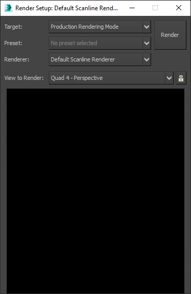

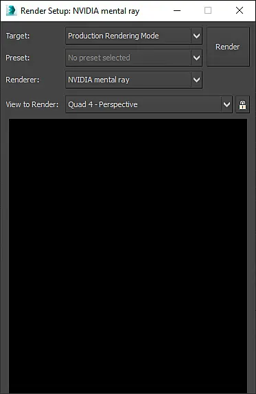

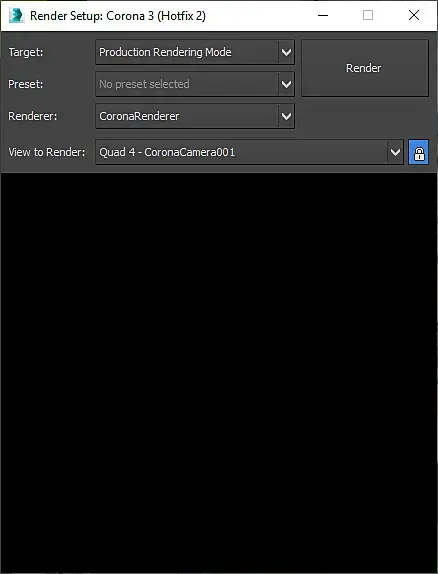

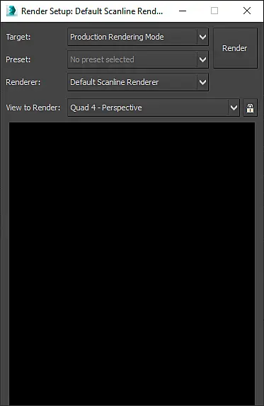

При переходе по вкладках получается черный экран, что может быть? До этого все работало как часы. На стандартном рендере, тоже самое
и еще макс вылетает, автобэк делает. ерунда прям какая-то
Две недели комп не работал. Включил, обновил винду, установил плагин от animareder включил 3дмакс и все, началось. Обновление удалил, плагин удалил. ничего не меняется.

Судя по виду, короне плохо... Видимо, обновление винды и плагин не прошли бесследно... Грустно, но с большой долей вероятности придется переустанавливать. В лучшем случае только корону. Хотя, понимаю, дико не хочется.
Точек восстановления у виндовса не было часом? Если были, то можно попробовать сделать откат системы. С большой долей вероятности сбрасываются такие "отросшие" глюки. Пуск-стандартные-служебные-восстановление системы. Далее все зависит от того, ставились ли автоматически точки до сего безобразия... Если ставились, то там все интуитивно понятно: далее, ок и т п. После восстановления системы можно его отменить, если не помогло. Сделанные за это время проекты не удаляются - лишь бы ничего ценного на рабочем столе не было сохранено. Он вместе с системными файлами становится как 2,3 или сколько там недель назад была последняя точка?.. Удачи
