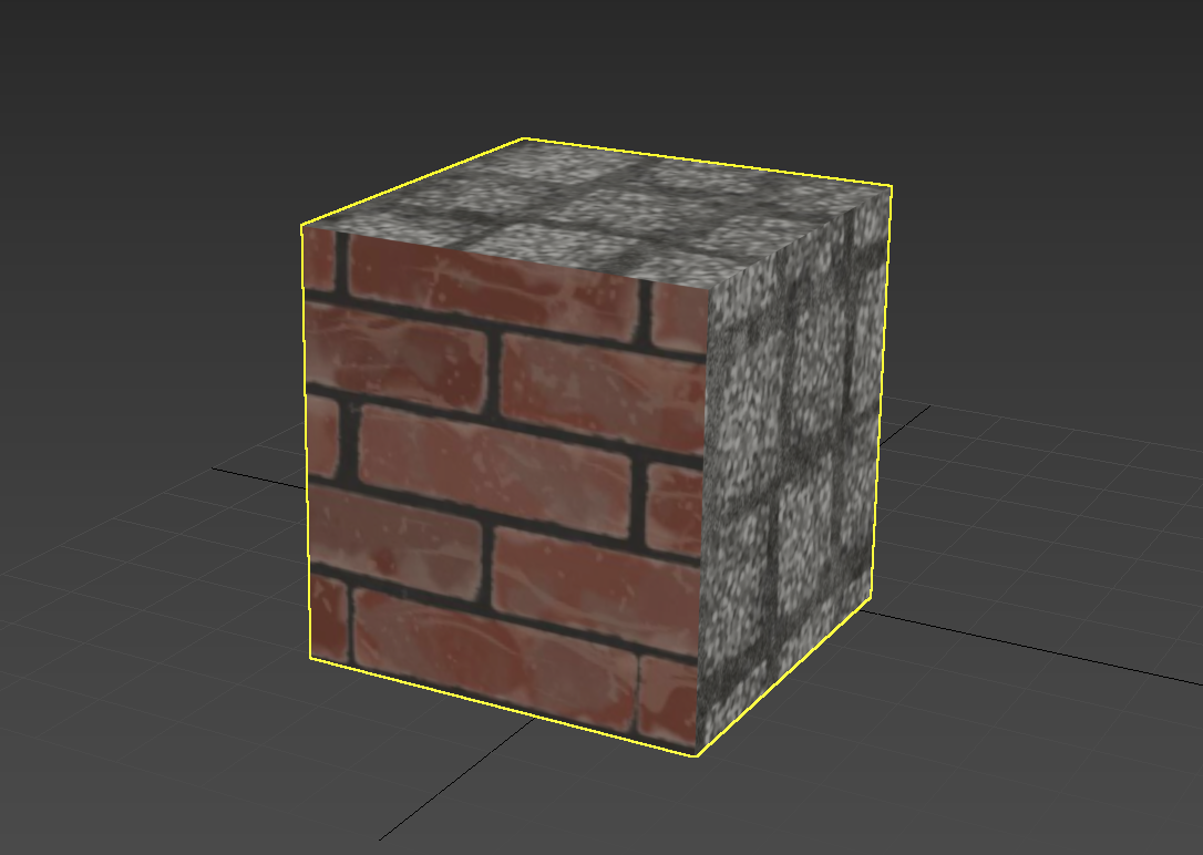

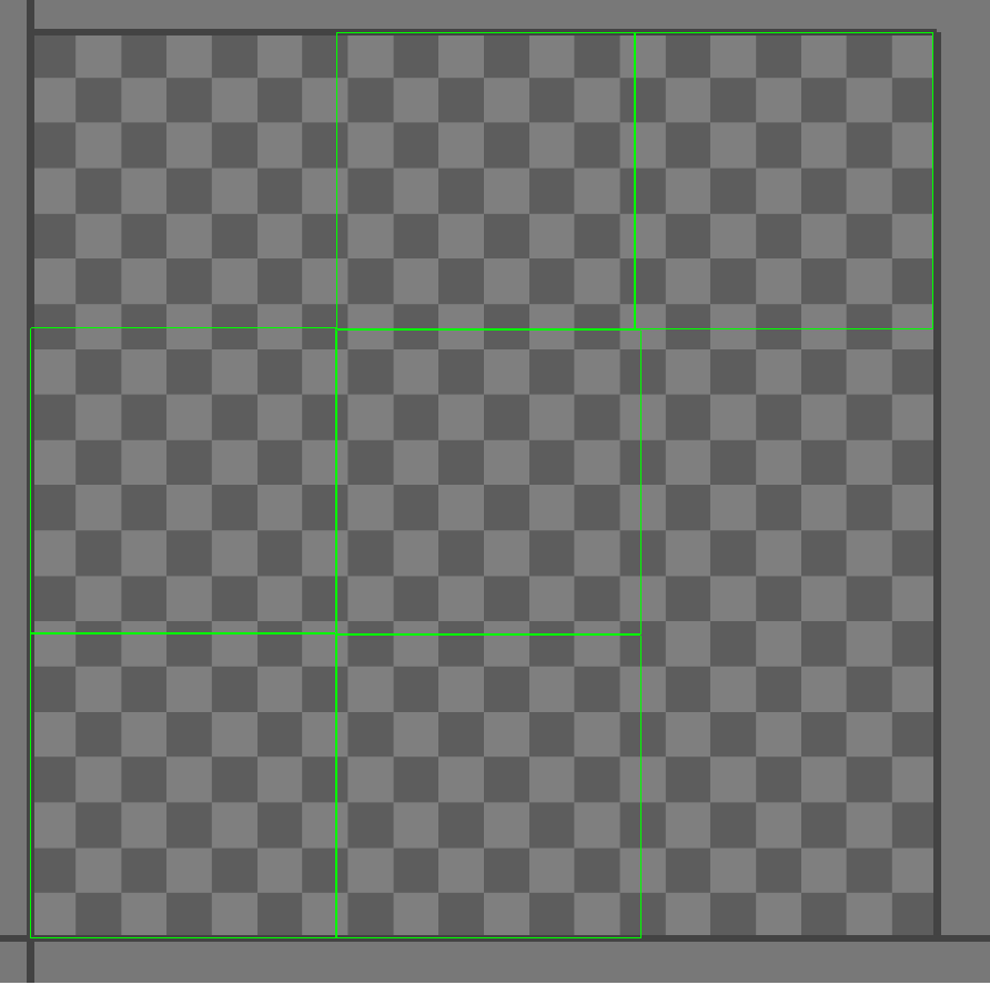

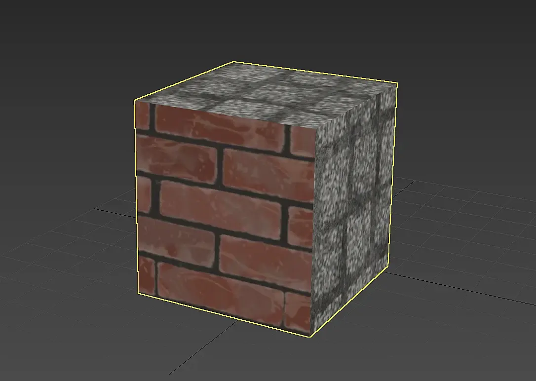

Решил попрактиковаться на малом объекте, за основу взял куб, наполовину кирпич, наполовину каменная кладка:

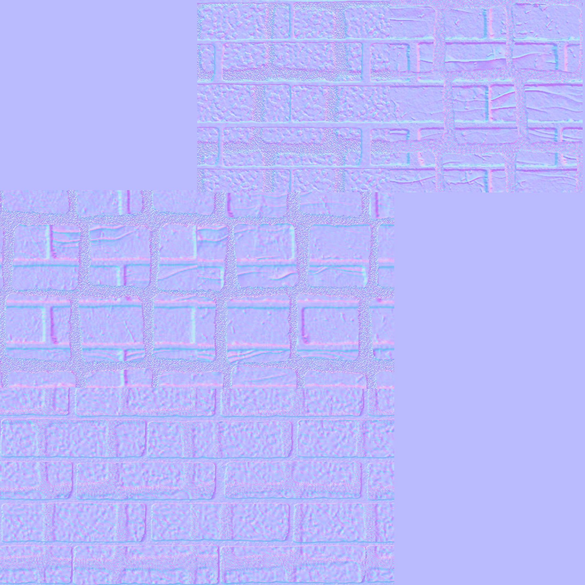

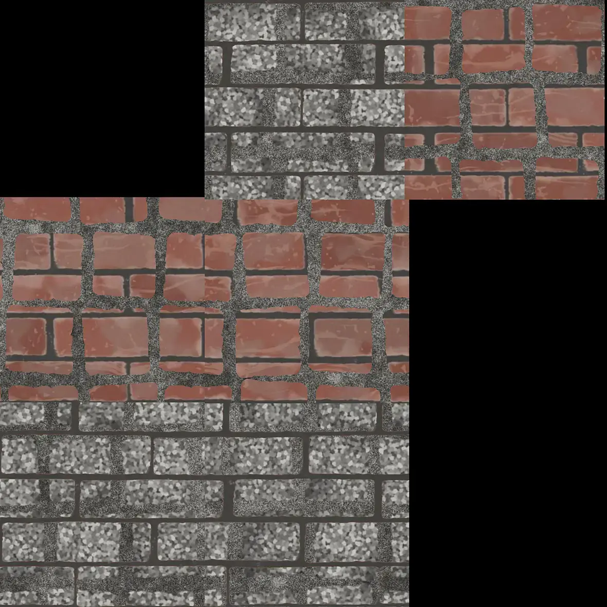

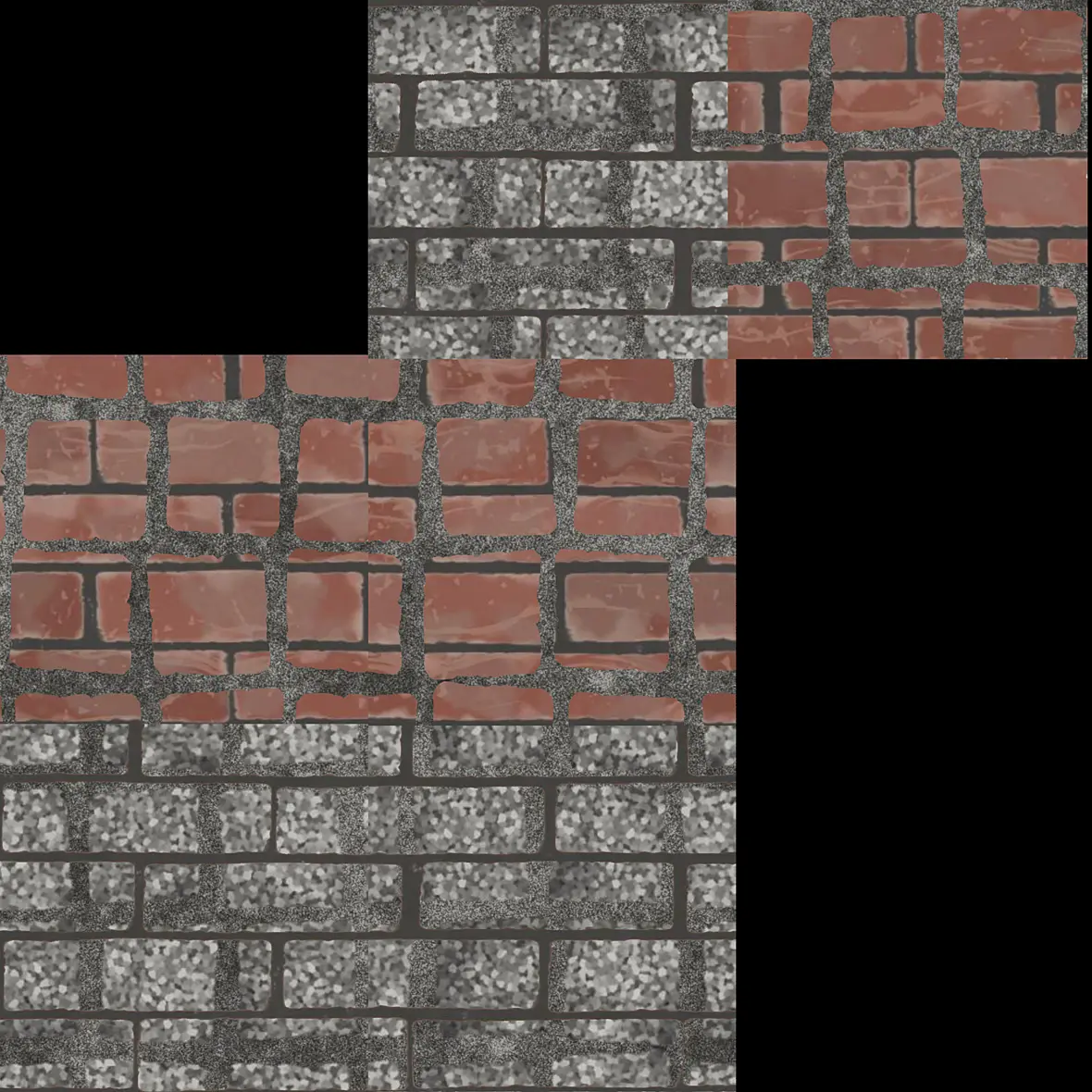

Использовал Render to Texture + Corona Renderer, получал вот такой результат:

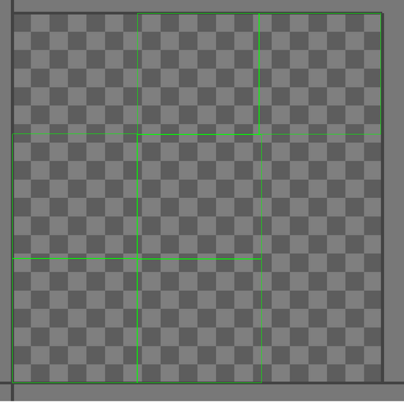

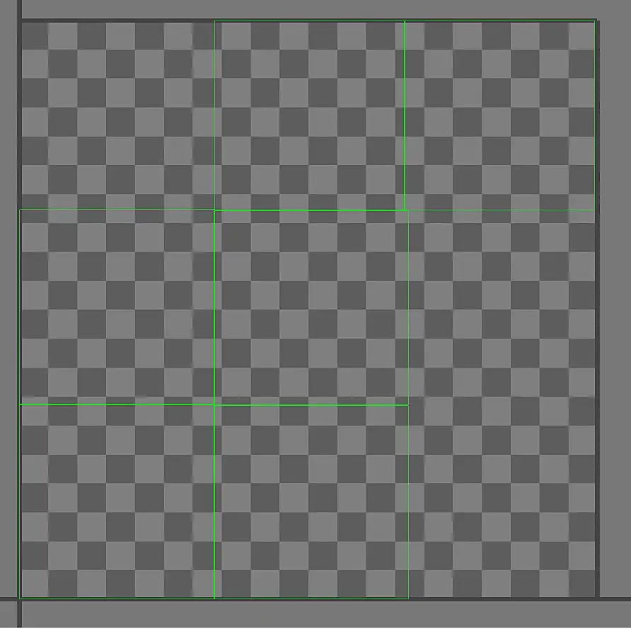

Как видно обе текстуры накладываются одна на другую. Непонятно почему так происходит, пробовал разделять развертки по каналам, но то ли что-то не так делал, то ли это просто не помогает

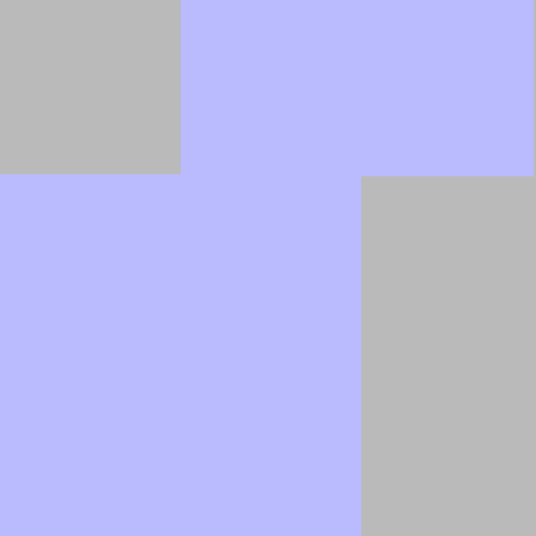

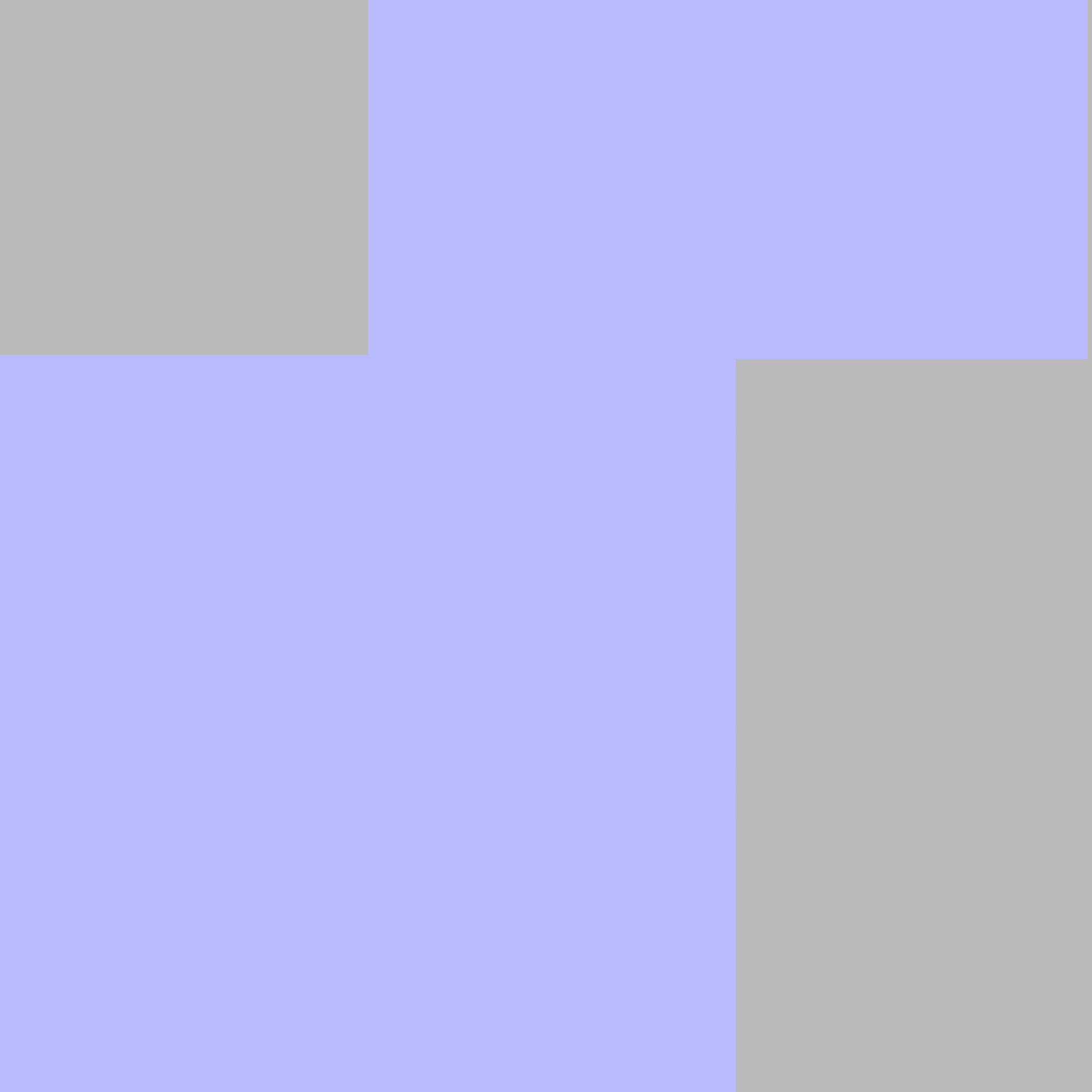

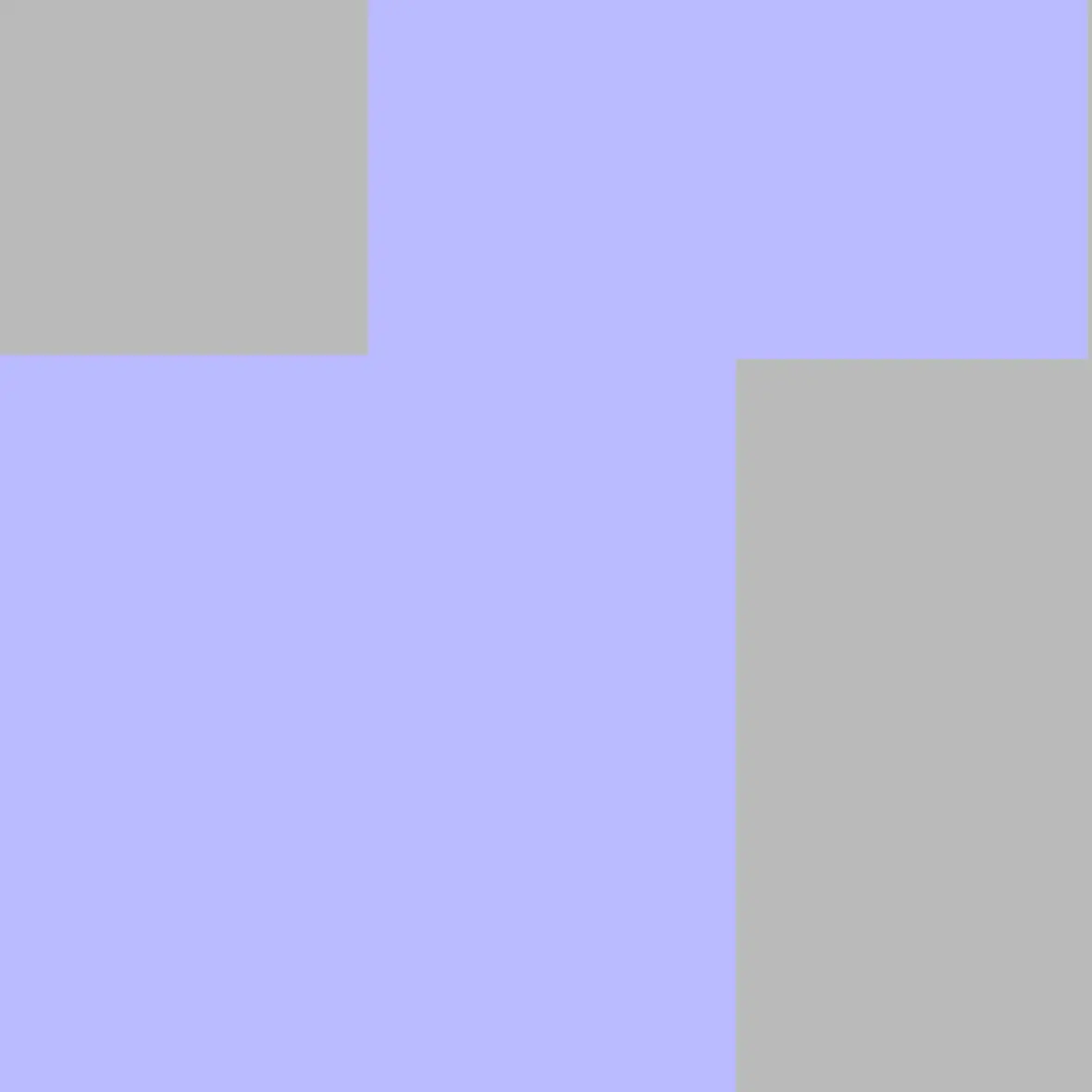

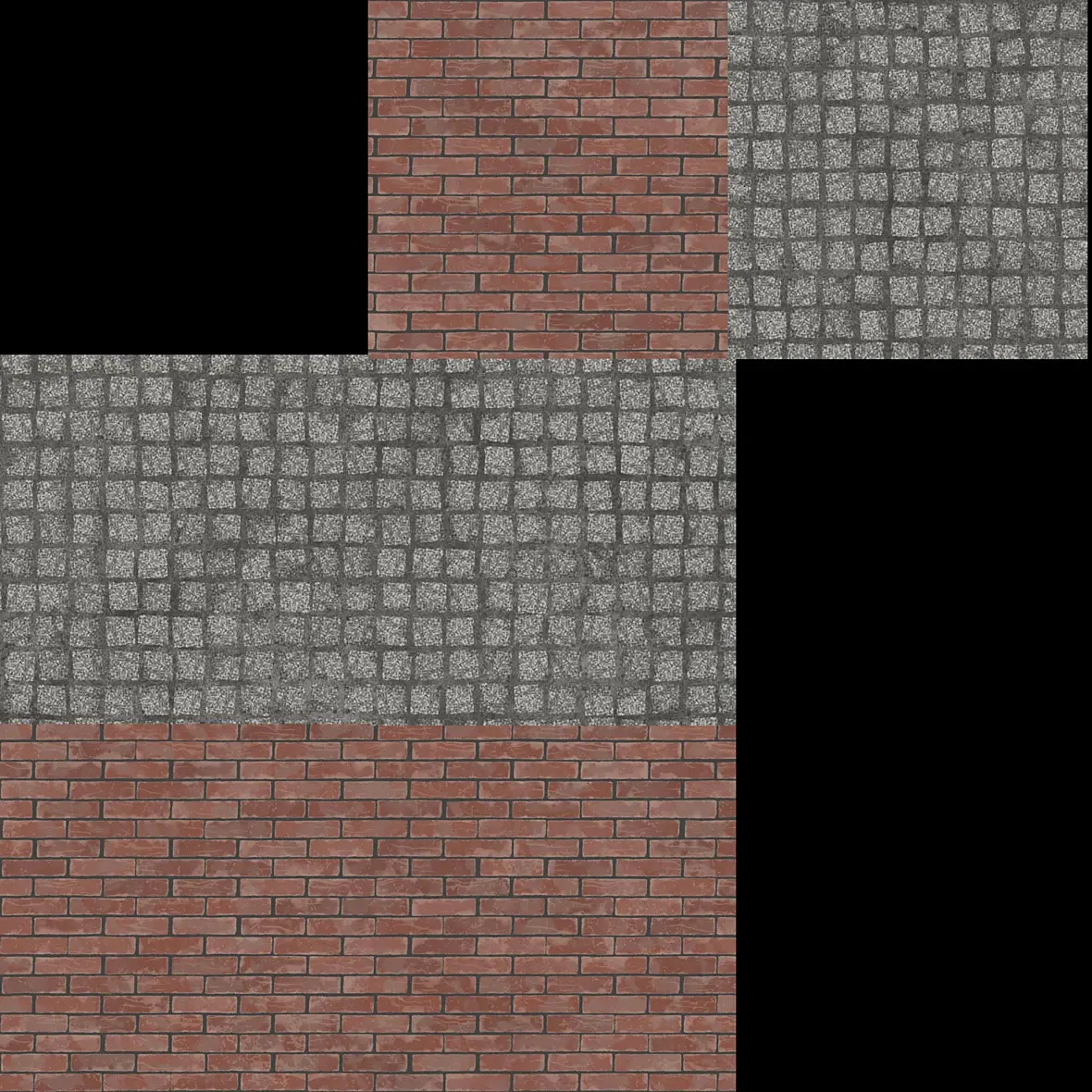

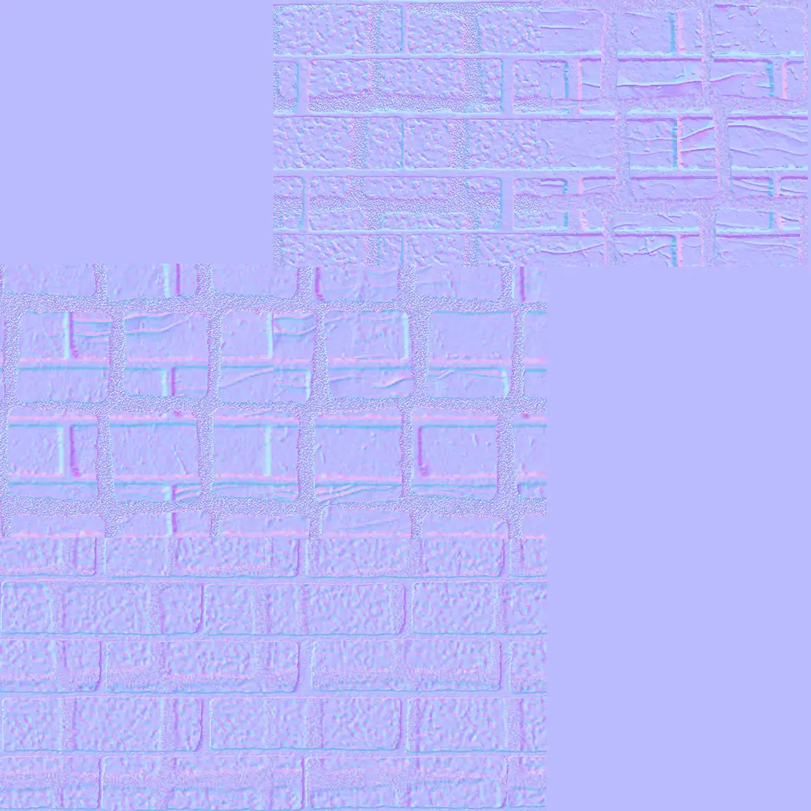

Где-то прочитал, что V-ray сговорчивей, попробовал отрендерить им:
Действительно - текстуры он не смешивает. Но уменьшает их размер, а нормал мап рендерить вообще отказывается. Полагаю это из-за короновских материалов. Не знаю поможет ли конвертация сцены в виреевскую, но пробовать не хочу, т.к. цель сделать все на короне

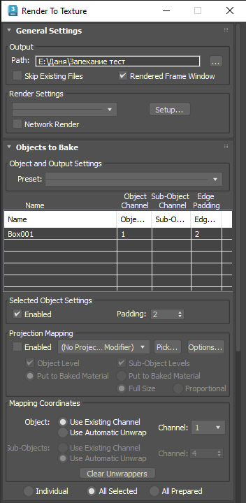

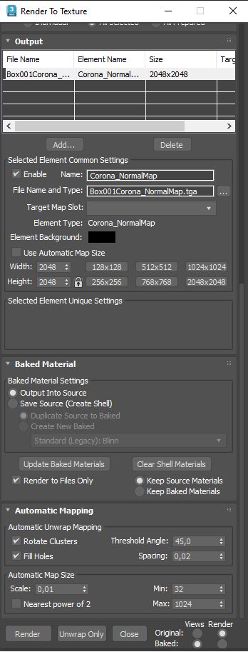

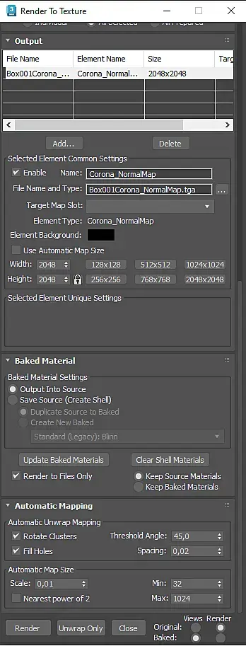

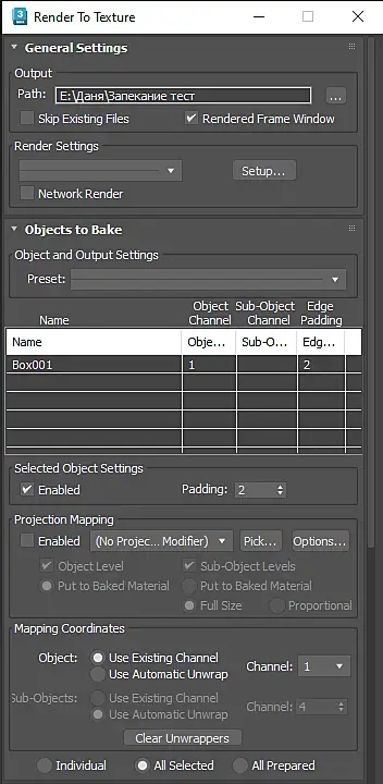

Используемые настройки Render to Texture:
Разобрался. Все на самом деле работает, если в корона материале отключить галочку Displacement, или любую другую функцию, которая использует черно-белую маску. Почему-то Корона берет карту дисплейсмента и использует ее как маску при рендере. Топик можно закрывать, спасибо
