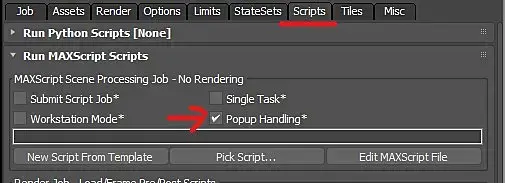

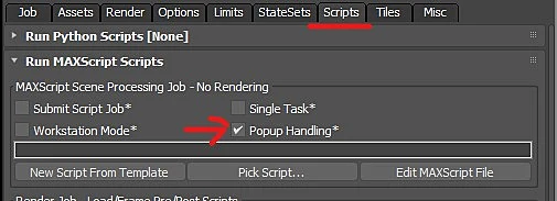

Всем привет! Кто чем пользуется, чтобы отправлять кучу сцен/анимаций в очередь на рендер и рендерить не запуская сам макс? Я почти 9 лет сидел на дедлайне, очень уж гибкий и удобный, столько всего наворотить в нем можно. Даже когда дома 1 комп был, все равно им пользовался. Сейчас поставил 2023 макс и выяснил, что мой дедлайн его не поддерживает, и с AWS не скачаешь - санкции. Вобщем может кто-то знает как раздобыть дедлайн поновее с поддержкой 2023 или какие еще есть альтернативы?
UPD: Нашел решение для 2023.  Нужно вручную создать папку 2023 и заменить несколько файлов на новые из архива. В архиве есть инструкция. Но решение не работает с обновленными 2023. У меня стоит 2023.3 и есть 2 пути:
1 - снять в настройках дедлайна галку Popup Handling
2 - заменить файл 3dsmax.py в DeadlineRepository10\plugins\3dsmax. Этот файл есть в архиве с основным решением, но тут его обновили для 2023 с сервис-паками. У меня все заработало )
