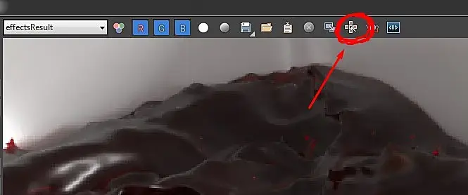

Добрый день, возникла серьезная проблема. Рендеринг достигает невероятного времени если не перемещать курсор мышки по картинке. Кто-нибудь сталкивался с такой проблемой? Сцена тяжелая, ранее рендер занимал около 5-6 часов. Но в какой-то момент я подхожу к компьютеру, а вместо этого времени он висел уже 9 часов (было около 20-25% подгруженной картинки)и писал что в сумме около 18, позднее что до 24 часов. Я подвигала мышкой и в месте куда перемещается курсор начинается рендеринг, но как только он достигает где-то 5-сантиметрового радиуса пиксельные квадратики начинают грузиться все медленнее и медленнее, а потом просто висят. То есть впринципе, если сидеть как мамка и передвигать курсор по картинке, то рендер займет не более 4-5 часов. Но нет возможности постоянно чахнуть над компьютером. Пр этом свет и прочее простраивается как обычно, только сама финалка так делает. Где и что я могла нажать не так? Настройки рендера у меня в пресетах, очень хорошие, грузили всегда огромные сцены достаточно быстро и качественно, подобных проблем не возникало. Но по логике все-таки чтото не так с Vray, гдето случайно крутанула колесико и чтото поменялось может или нажала клавишу или еще что. Очень нужна помощь!

Попробуйте отключить

Цитата Gusserina:
Цитата AlexRicco:
Gusserina
Смените Вирей (свиток Assingn Renderer) на какой-нибудь альтернативный рендер, а потом снова активируйте Вирей.
Всем спасибо попробую и то и то, надеюсь, что поможет.
Цитата brick:
Это иллюзия.
Нет, давно работаю в 3dmax уже чувствую разницу, тут просто один и тот же квадратик весит часами, проверялось: карандашиком вокруг пикселя рисовалаsmiley-biggrin.gif
Эта кнопка так и называется, следовать за указателем мыши.
