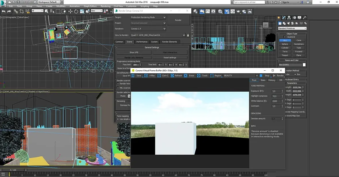

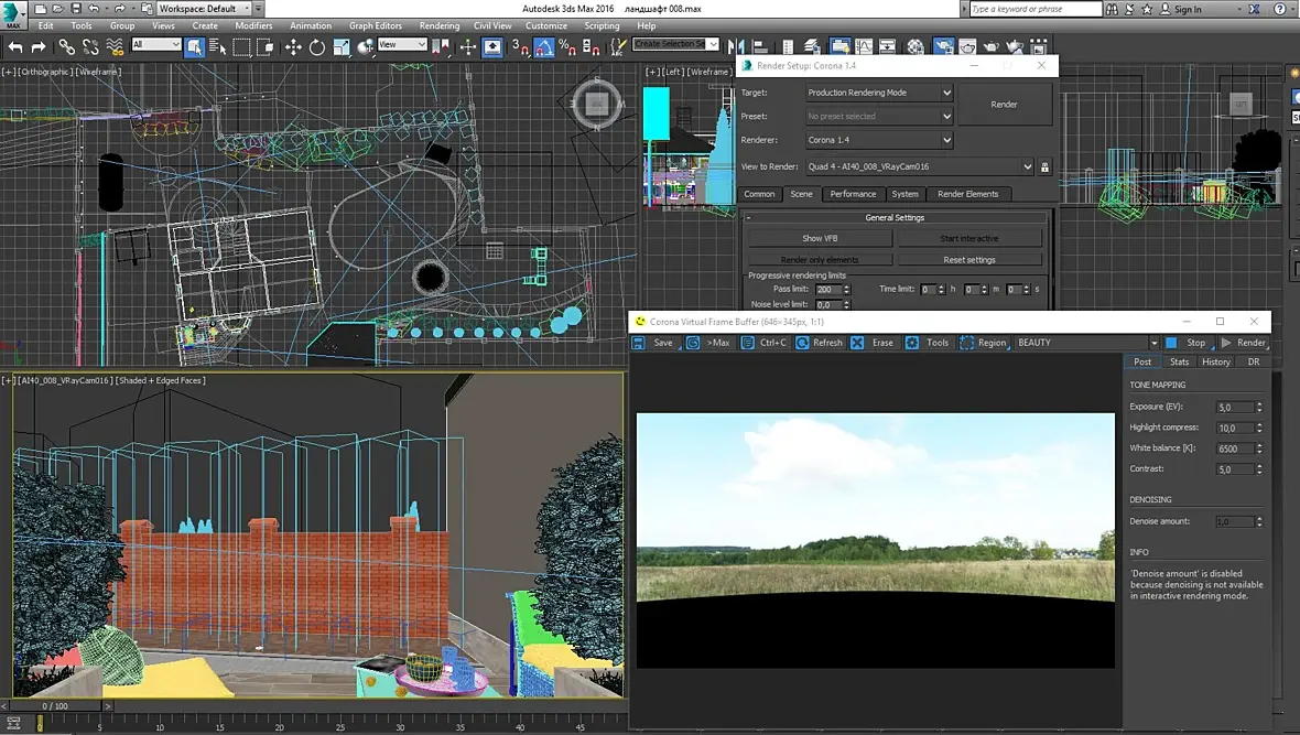

Добрый день. Корона рендерит только фон, предметы не видит smiley-cray.gif со сценой ничего не делала, предыдущие сохранения также не рендерятся. Вчера всё работало(
с камерой не рендерит, без камеры тоже(
Рендерит новый объект в сцене. Что это может быть?
Поставила новые камеры, не рендерит. В новой сцене не рендерит(

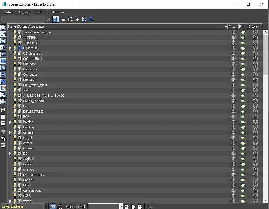

Может у слоя с Объектами отключен Renderable = нужно включить его

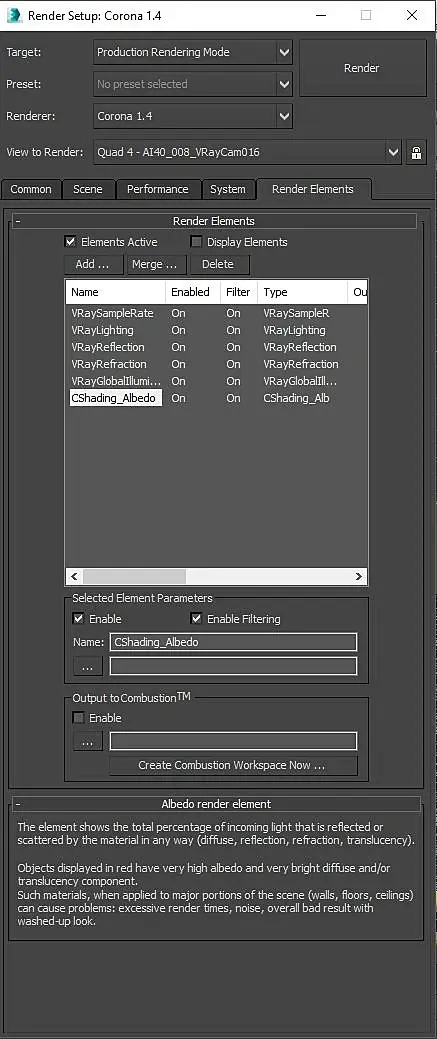

PS:Зачем рендер элементы и камера Vray если это Corona?

Может у слоя с Объектами отключен RenderablePS:Зачем рендер элементы и камера Vray если это Corona?
vray камерой постоянно пользуюсь, привыкла к ней. А рендер элементы с объектом прилетели, удалила их. Renderable включен.

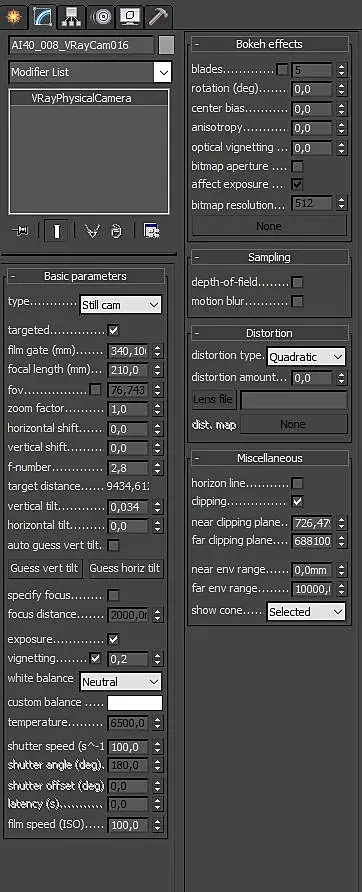

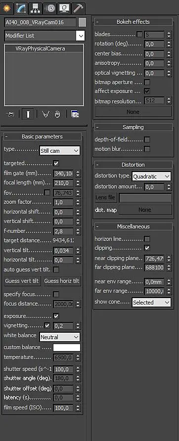

Клипинг камеры не может Объекты отрубать?Или режим рендерить только выделенные объекты включен.
На сайте c 05.03.2013
Сообщений: 26
Нет, без камеры тоже рендерит один бэк.

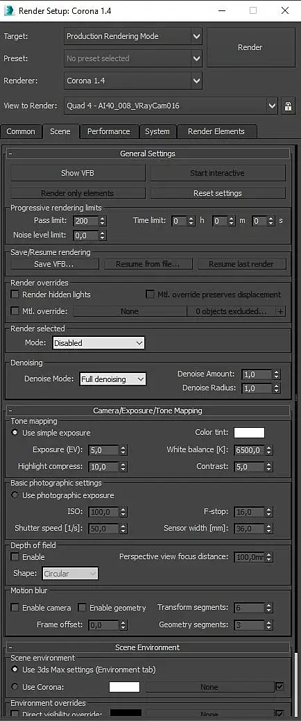

Render setup:Corona => Scene => Render selected => mode:  Disabled
Спасибо большое, самое смешное, что Disabled и стоял, переключилась на другой, вернулась в Disabled и все заработало!)

Render setup:Corona => Scene => Render selected => mode:  Disabled  проверял

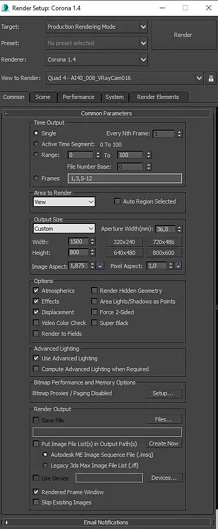

На сайте c 16.03.2020
У меня дело было в Area to render. Слетело на selected. Поставил обратно на view.
На сайте c 11.02.2014
госпади, спасибо!!
