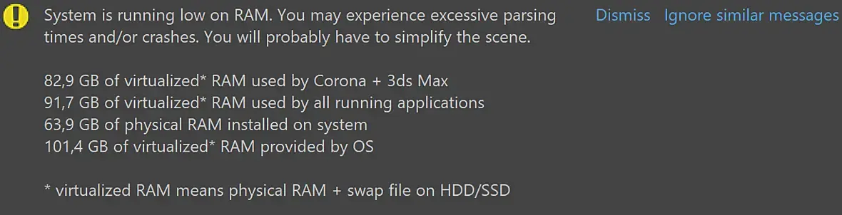

Уважаемые , Гуру. Растолкуйте пожалуйста грамотно текст  на изображении. Ясно что памяти мало. Хотелось бы просвятиться по-поводу файла подкачки, что куда и откуда. Ситуация такая: очень большая сцена, много озеленения, всё в proxy, лямов 15 во вьюпорте. Вечер, светильников мало, самосветящиеся материалы имитирующие свет в домах. Рендерит только HDRI , и это только 1920х1080. Камп мощный, ram 64, на винте гигов 50 осталось (это ещё наверное даёт). Простые операции из текста в этом посте производил. Благодарю заранее.
На сайте c 17.01.2008
Сообщений: 263
Ну давайте начнем с того, что 64 гб оперативы это не так уж прям мощно. Это средненько. Для короны по крайней мере. А вашей конекретной сцене нужно 83 гб, а вместе с системой и приложениями  - 101 гб. И это еще не предел, в процессе рендера может понадобиться больше, о чем Корона вас честно предупреждает.
То что у вас все в прокси, короне это по барабану, памяти расходуется столько же, что прокси что не прокси. Разве что вьюпорт легче крутится.
Сообщение желтенькое а не красненькое, тоесть продолжать работу можно, это не критично, просто обратите внимание.
Могу еще от себя посоветовать поставить фиксированый размер файла подкачки. Гигов так 120. Тогда комп не будет тормозить на процессе ее расширения или уменьшения.
Ну а самый простой и логичный выход - докупить оперативы. Раз уж вы работаете в Короне и с такими большими сценами.
Или переходите на Вирей. Там и настройки есть сокращающие потребление памяти и прокси работают как прокси, тоесть реально экономят память при рендере.

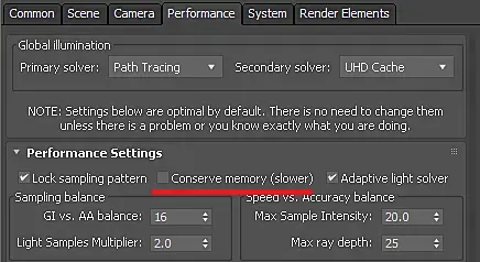

В настройках короны можно попробовать включить Conserve Memory (Slower). Станет рендрить медленней. Но порой эта штука может сэкономить вплоть до 25% потребления памяти. И да, как выше отметили, именно текстуры забивают большую часть оперативки а не геометрия как могло бы показаться.
Причем например дисплейсмент текстуры забивают память меньше чем остальные. Потому что сама дисплейсмент текстура не учавствует в самом рендере и выгружается после формирования геометрии, хотя есть исключения когда и учавствует. Я прям пробовал херачить EXR 8к на дисплейсмент весом в 250-300мб и сравнивать с JPEG в 10мб, разница была мизерная если на материалах был бамп/карта нормалей. Так как автобамп не работает при таком раскладе в короне.
