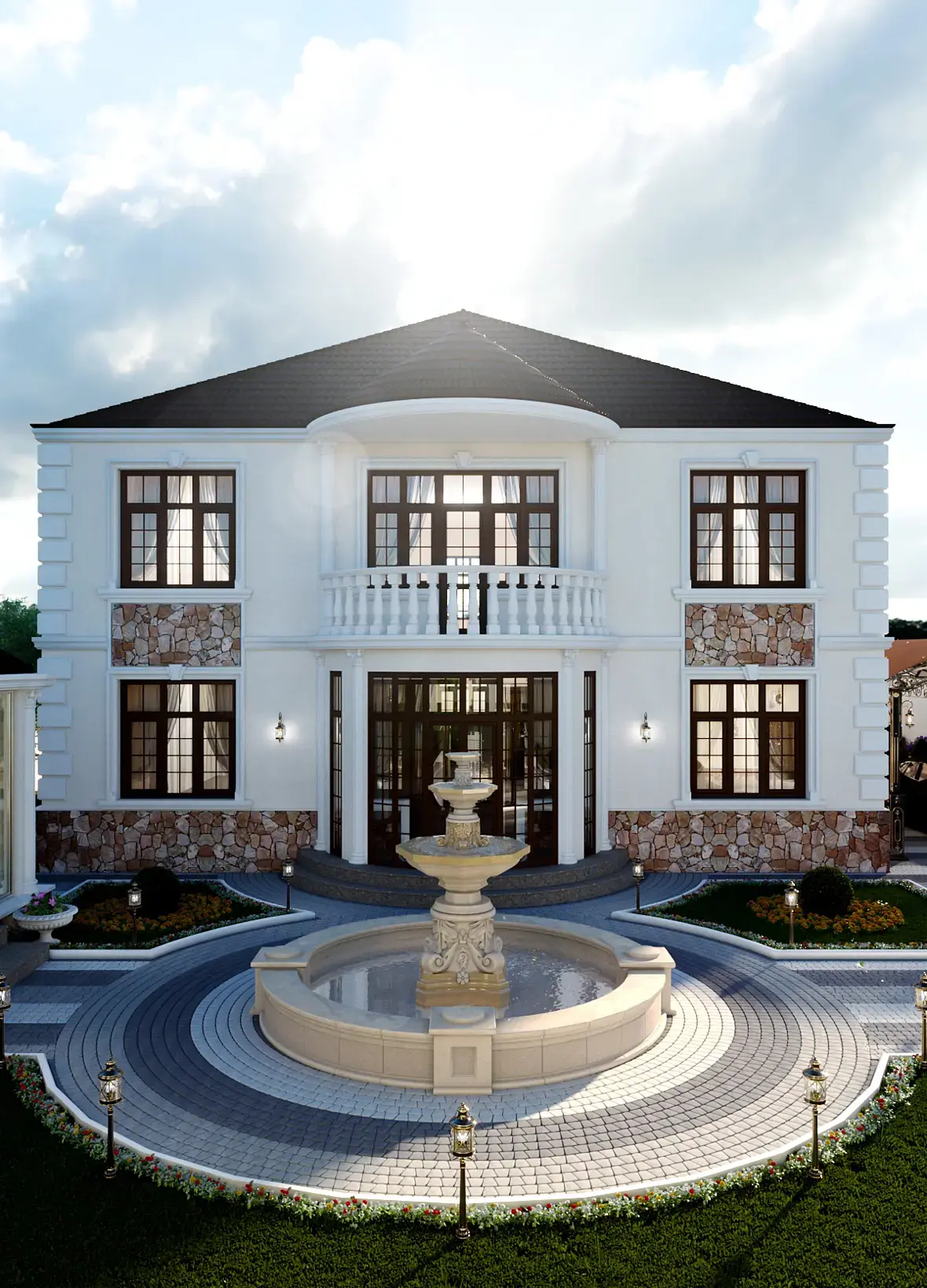

Всем привет, помогите найти проблему. Экстерьер сцена очень долго рендерится, хоть и разрешение 1900х1200, и комп не из слабых. В перформансе ставил Path tracing, в обоих вкладках, освещал hdri картой, даже когда убрал hdri все равно скорость рендера не повысился и шум остается. Как исправить? smiley-unknw.gif
(и да брусчатки корона прокси, всего полигонов 16млн)

Если нет мелких текстур типа волокон дерева на близком плане, то достаточно 50-60 пассов с денойзом на 0,4-0,6.
Разницу в рендере экстерьера за 50 и 500 пассов можно увидеть только если очень хотеть её найти.
Направление света очень спорное на картинке. И очень попсовый засвет прям по центру неба.

а причина в чем долгого рендера? может мусоры какие то на сцене
В каждой комнате по источнику света, светят через стекло с отражениями

Вобщем - оптимизируй, 16 миллионов для подобного кадра - очень много, брусчатку тоже нужно облегчать, корона очень требовательна к памяти.

тут и материалы надо все проверять, нет ли где косяков, поскольку у меня например за 100-120 пассов нойз на уровне 3% в вечернем (почти ночном) рендере с парой сотен лайтов (Corona 1.7.2 PT+UHD)
ПС по альбедо пассу в первую очередь надо проверить, нет ли нигде чего то красного или розового, вообще если все ок то на альбедо пассе все должно быть строго в оттенках серого, никаких посторонних цветов быть не должно
