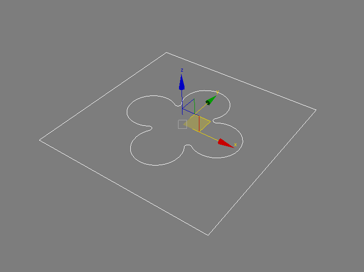

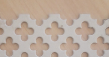

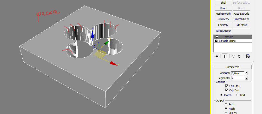

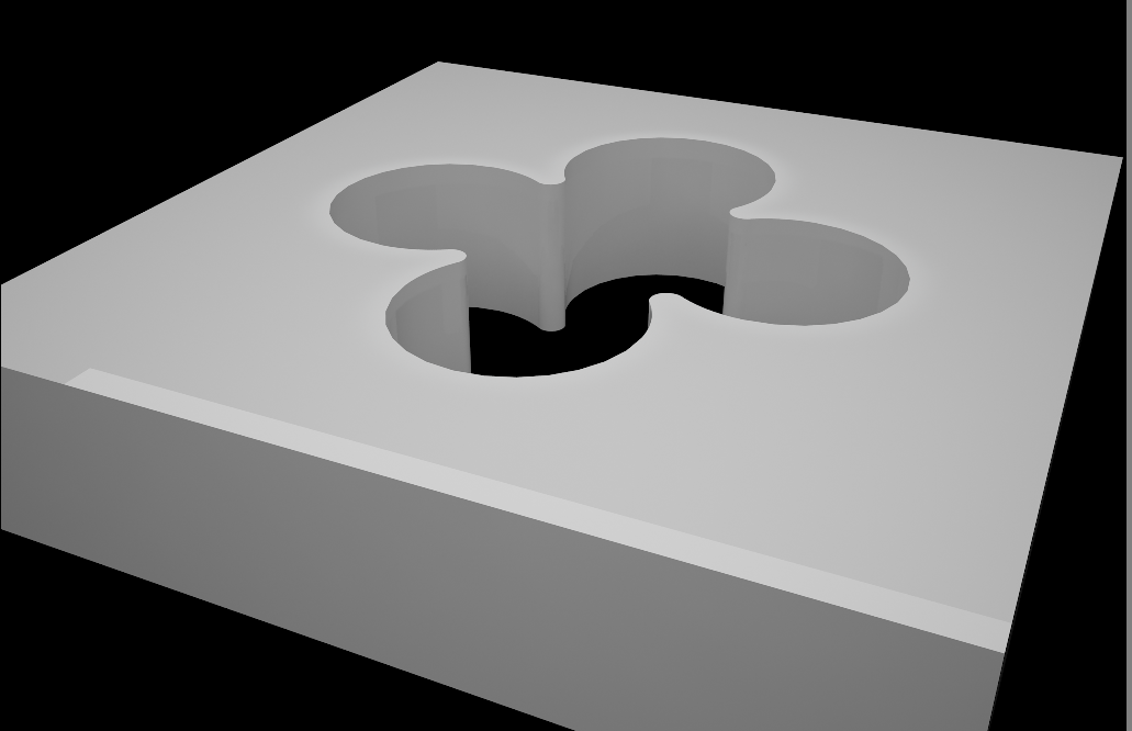

Столкнулся с трудностью при моделировании решеток. Может быть есть простое решение, подскажите если занает кто. Задача состоит в моделировании перфорированных листов. Отверстия произвольной формы (цветки, многоугольники, короче не просто круги и квадраты). Делаю контур (прямоугольник с отверстиями) потом экстудом делаю объемную форму и получается вроде то что нужно (отверстия могут быть любыми по форме). Но проблема заключается в том что нужно добавить фаски на края отверстий и тут просто тупик. Если отверстия квадратные или круглые то еще можно сделать сетку, подгонять геометрию под скругление модификатором turbosmuth, но если же отверстия в форме цветка например то каждый раз моделить сетку очень накладно. Плюс нужно как то размножить эти смоделинные отверстия на большой лист. Думал скругление делать в материале картой но как то не очень получается. Может кто знает простое или не очень решение - поделитесь. Спасибо!

Как вариант - использовать модификатор Bevel, это если не под сглаживание.
На сайте c 03.05.2012
Сообщений: 750
ИЛИ выдавить немножко со внутренней стороны и на получившейся грани сделать уже фаску, но я бы все равно убавила кол-во еджей внутри
На сайте c 11.06.2014
Сообщений: 869
Ногинск
Zbrush.Делаете маску своих фигур!Наносите на плоскость.Потом Extract потом Zremesher.Ну а потом Extrude и chamfer.Или выберите верхний полигон,сделайте Insert ну а потом чамфер грани.Проще конечно на внутренний рисунок повесить shell и потом наружние точки просто привести к квадрату.Я так делаю.
