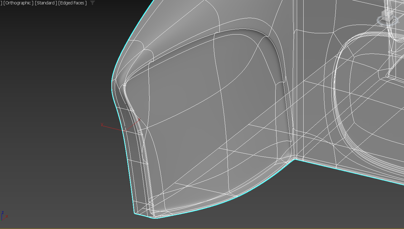

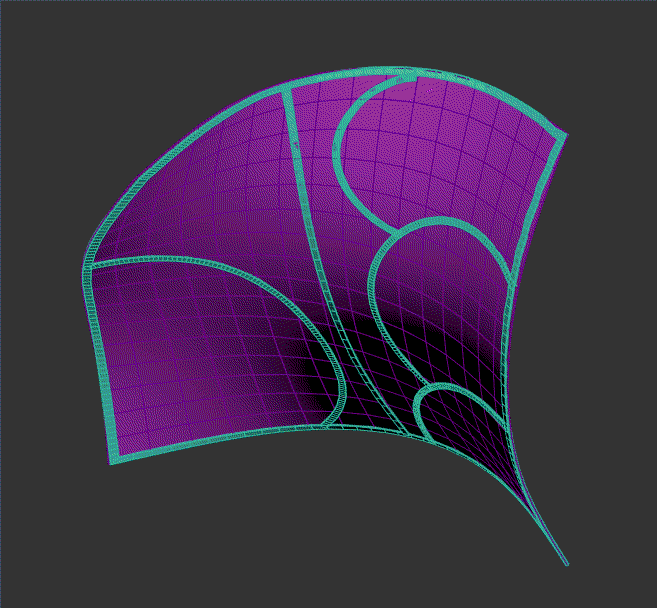

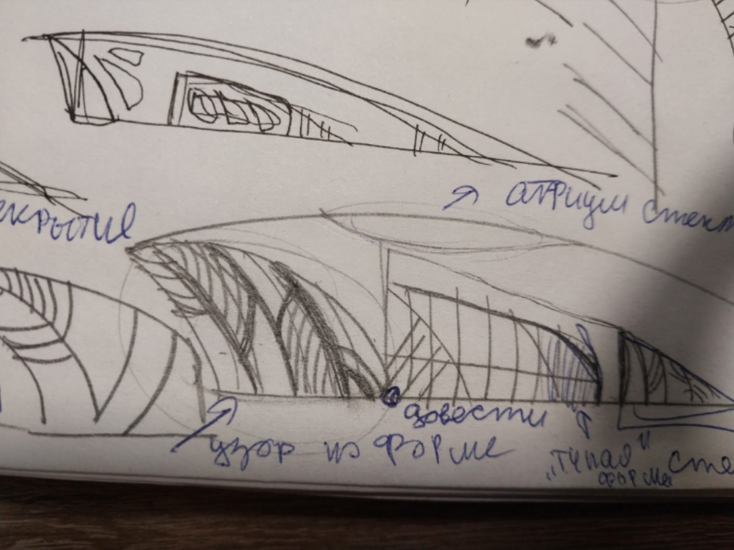

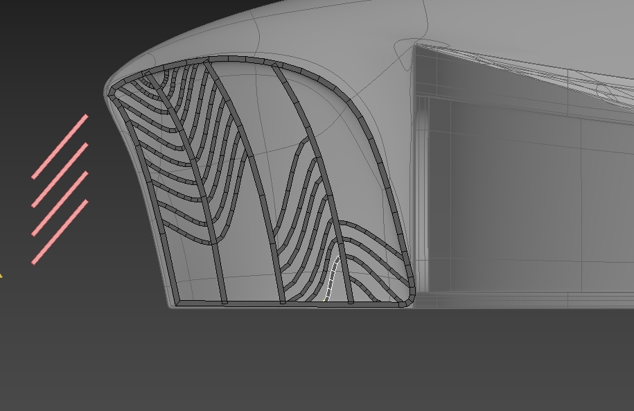

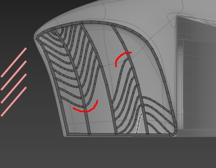

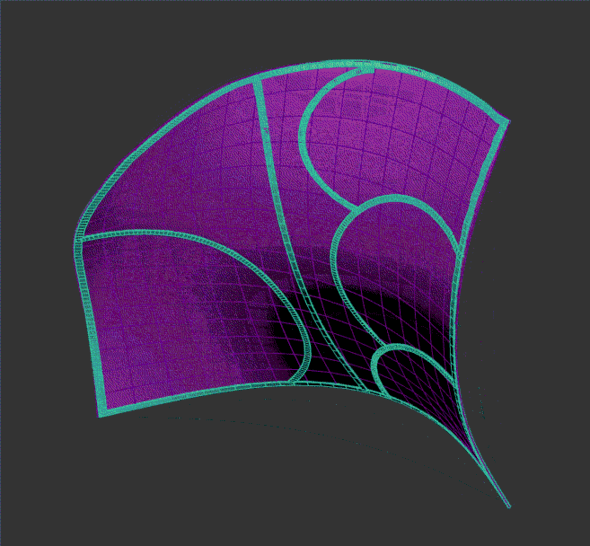

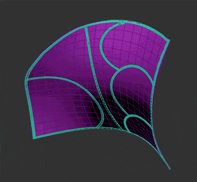

Здравствуйте. Не могу разобраться как сделать решетку у объекта. Перекладины этой решётки должны быть кривые. Ложатся они на закруглённую форму с искривлением по ширине и высоте. Мне нужно чтобы эти кривые размещались по основным осям с одинаковым наклоном и на одинаковом расстоянии.  Длина перекладин по оси меняется, поэтому если я использую тулс, а потом редактирую лайны для того чтобы их довести до следующей вертикали, форма искажается. Ритмический ряд нарушается . Плохо понимаю как объяснить поэтому приложу фото с ситуацией. Основная форма, как получается и как надо

Если несоответствие геометрии модели с наброском устраивает, то в чём беда? Узор вроде по форме. Справа подтянуть и норм (в настройках самого сплайна можно)

Курсовая. Нужно именно бионику сделать. Преподавателя такая решетка не устраивает, оно и понятно, кривая очень. А лучше пока не получается

нарисуй сплайном и спроецируй потом уже гемеотрию сделаешь из них, будет как на наброске на таком же ракурсе

Сделай на плоскости и потом FFD и им уже изгибай как надо. Можно и Блендом гнуть и подгонять под твой изгиб. Там где будет ломаться добавить сегментов.

1 - делаешь спланом на плоскости и далее ShapeMerge (меню Create-Compound Objects)
2 - делаешь сразу геометрией (но плоской, без объема и на плоскости) и далее используешь Conform. их в максе несколько разных - загугли и выбери тот, который удобнее
ну и вариант 3 по "Гоголову" сделай сплайн-проекцию - а потом руками катом нарезай свою геометрию. если на третьей ветке не выйдешь в окно - сможешь закончить

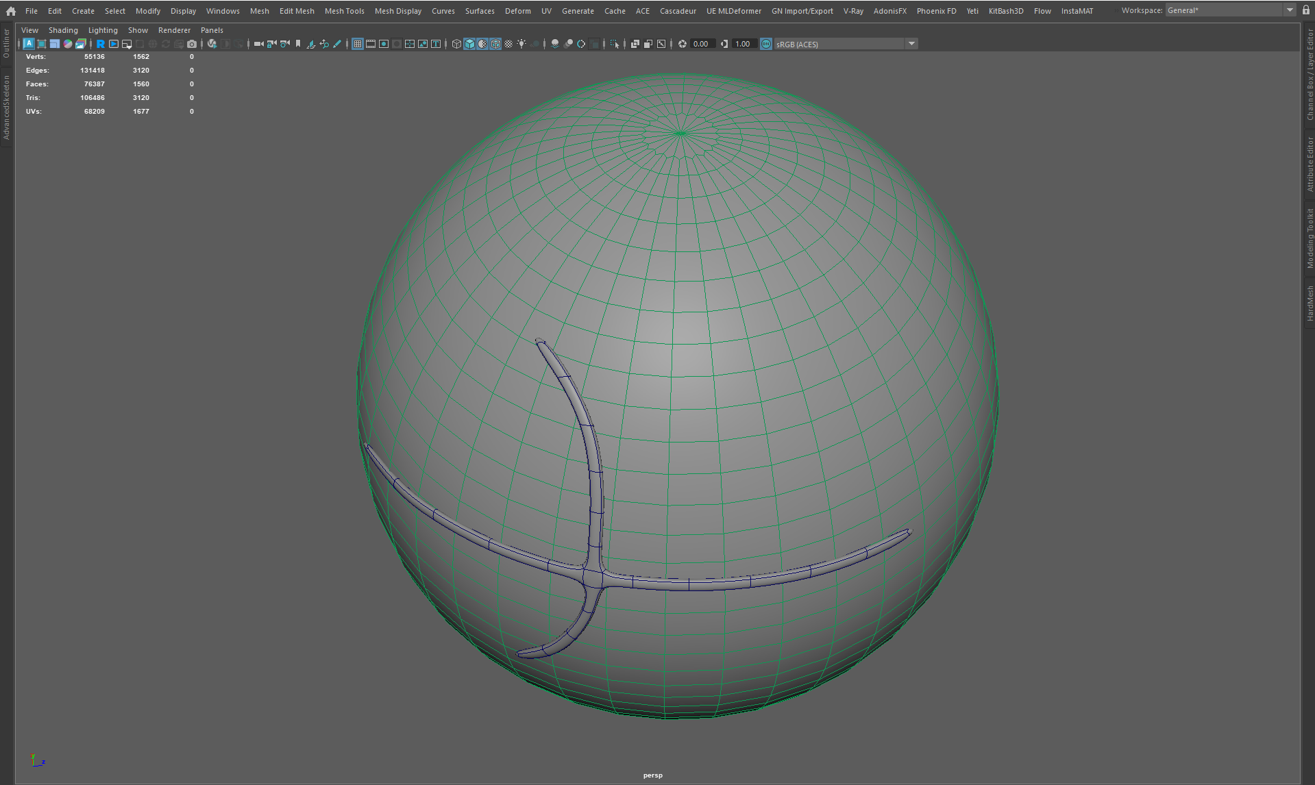

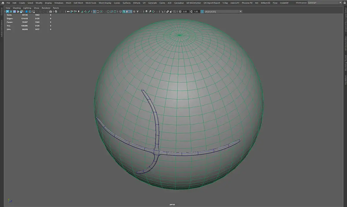

lele20002, привет, не надо сплайнов, конформов, блендов, и прочего ффд - ретопология решает любые формы
* тут в майке навскидку для ориентира, тут в максе подробный урок базуки - первый видос по запросу "ретопология в 3ds max" в гугле
Цитата GorillaZ:
зачем ты это советуешь? это чисто наркоманское решение. оно применимо в исключительных случаях особых обстоятельств. на кой леший этой хренью заниматься, если ты моделишь с нуля и есть возможно сделать все не через жЭппу?
GorillaZ, затем, что "чисто наркоманские" в данном случае способы - это как раз через пень колоду городить конформы, сплайны и ффд, а этот способ - издревле позволяет свободно отрисовывать вензели на любой поверхности. уразумел?

Conform помог

отделить геометрию сделать плоской , рисуешь на ней как на 2 д , скинврап и возвращаешь
