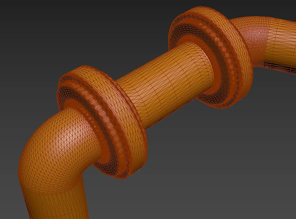

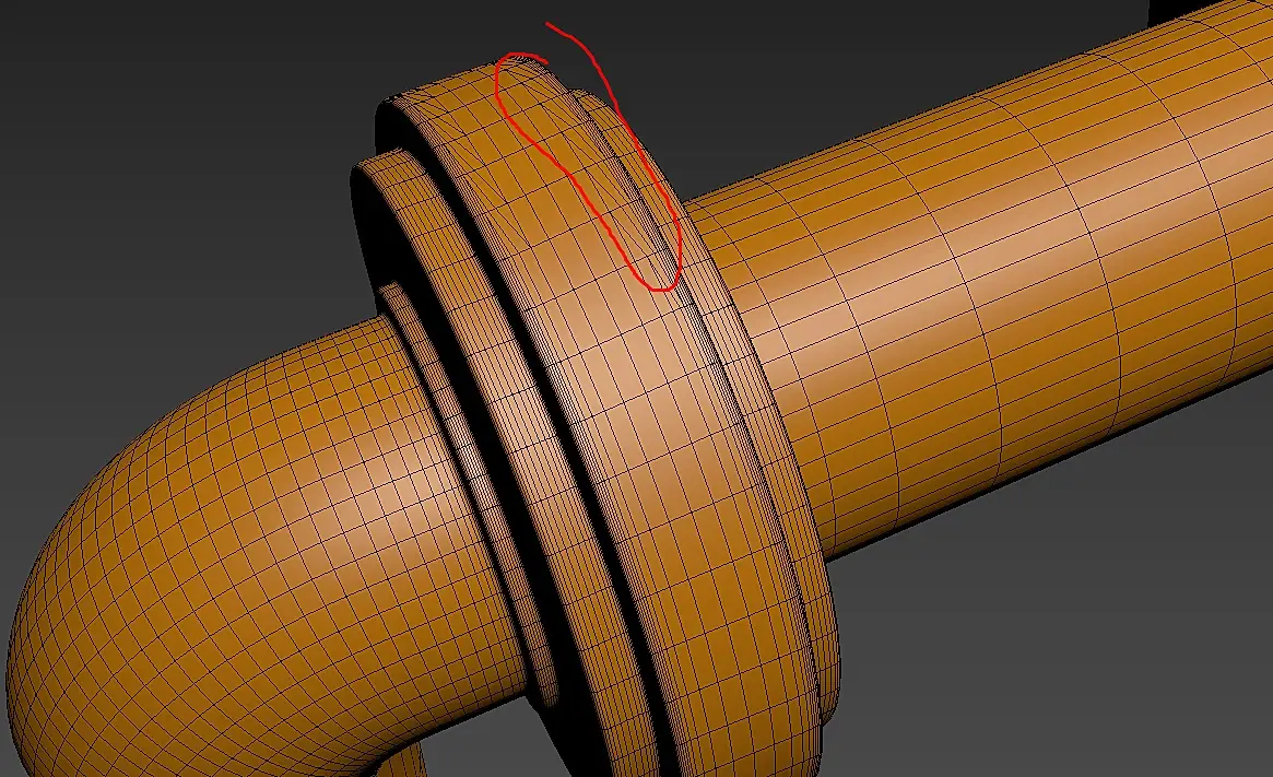

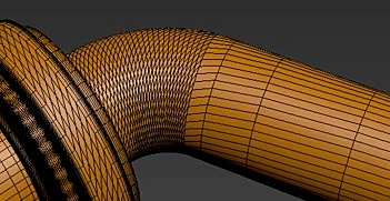

Добрый день ребят. кто разбирается в ретопологии.

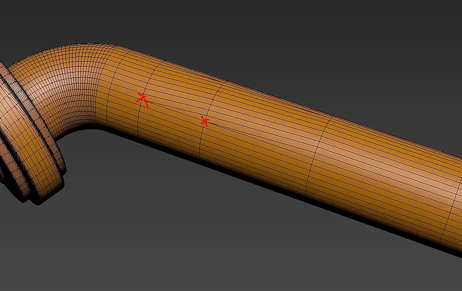

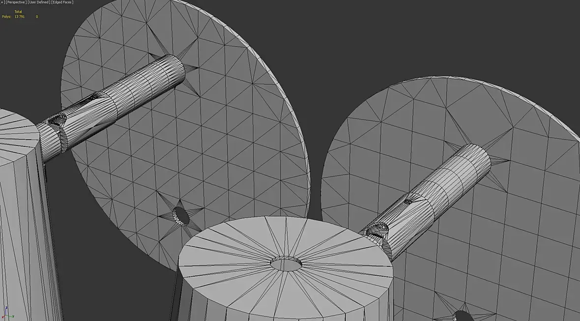

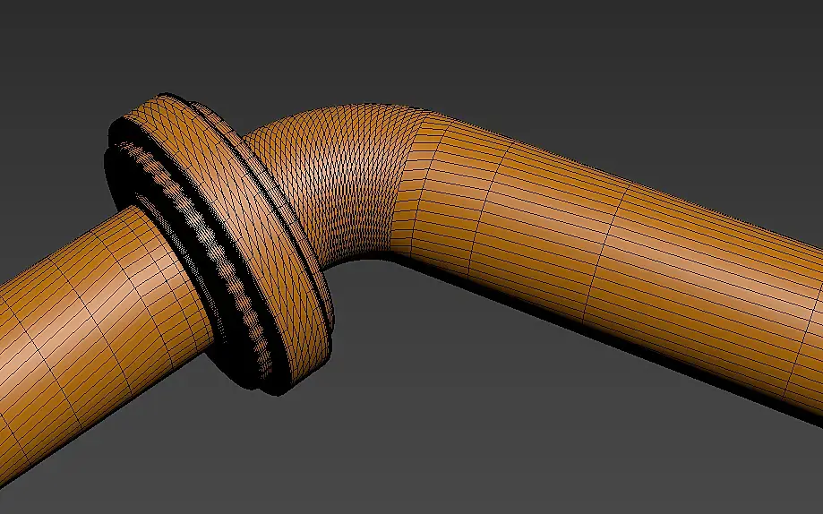

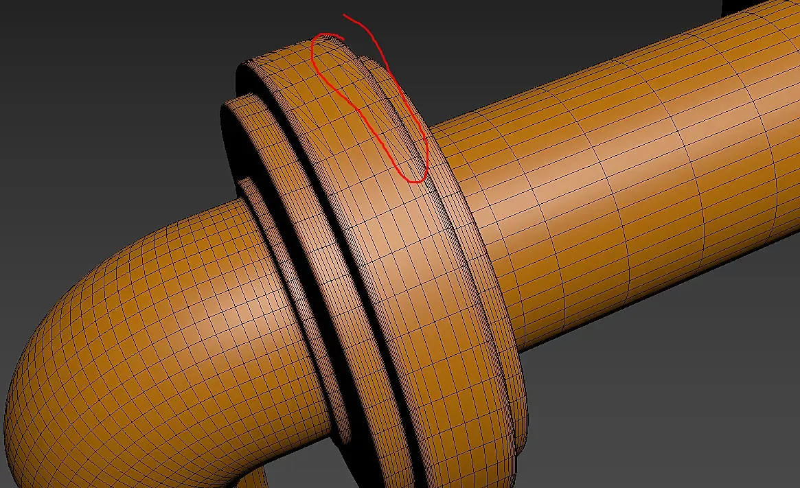

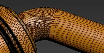

у меня есть достаточно простая геометрия. с четырехугольной топологией, но видимыми диагональными ребрами. это хардсерфейс. и этой геометрии дофигище - 16М поликов.
всякие скрипты ошибаются. обычно на скрученных элементах, сгибах, цилиндрах и т.п. короче везде.
майевская авторетоплогий конечно же не сработала тоже.
т.е. quadrify не работают. даже если детачить поэлементно.
Кто как посоветует автоматизировать этот процесс?
что-то не хочется страдать и перемоделивать в 16М поликов.
что случается при штатном quadrify

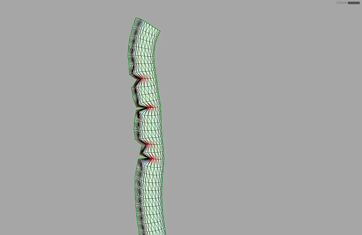

различные скрипты:
в UV Layout все сводится к невозможности управлять лупами:

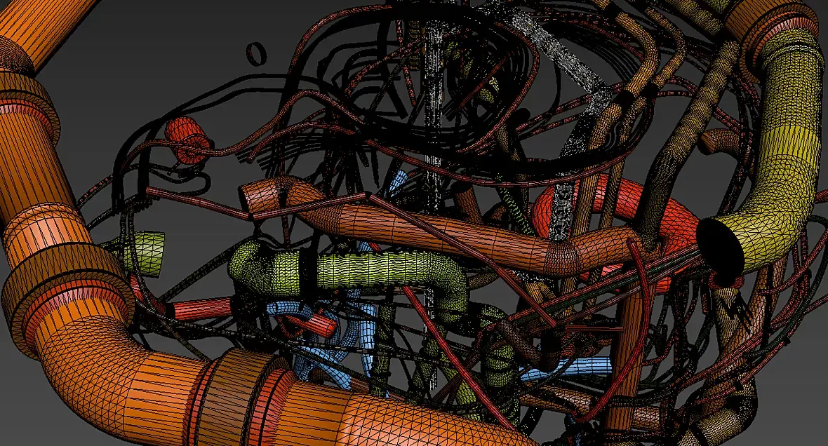

Quasar это должны быть ооочень долгие серии )) масштаб бедствия:

Цитата freezemaximus :
Насколько там надо всё чётко и красиво? Если закинуть эту кучу в prooptimizer)
мне потом эту кучу домоделивать под VRayClipper )). пока думаю с минимальными потерями надо.

На сайте c 04.06.2009
Сообщений: 131
19.04.2019 13:17
limonadinis пробовал. получается скрученная сетка.
на кубиках срабатывает. тут нет.

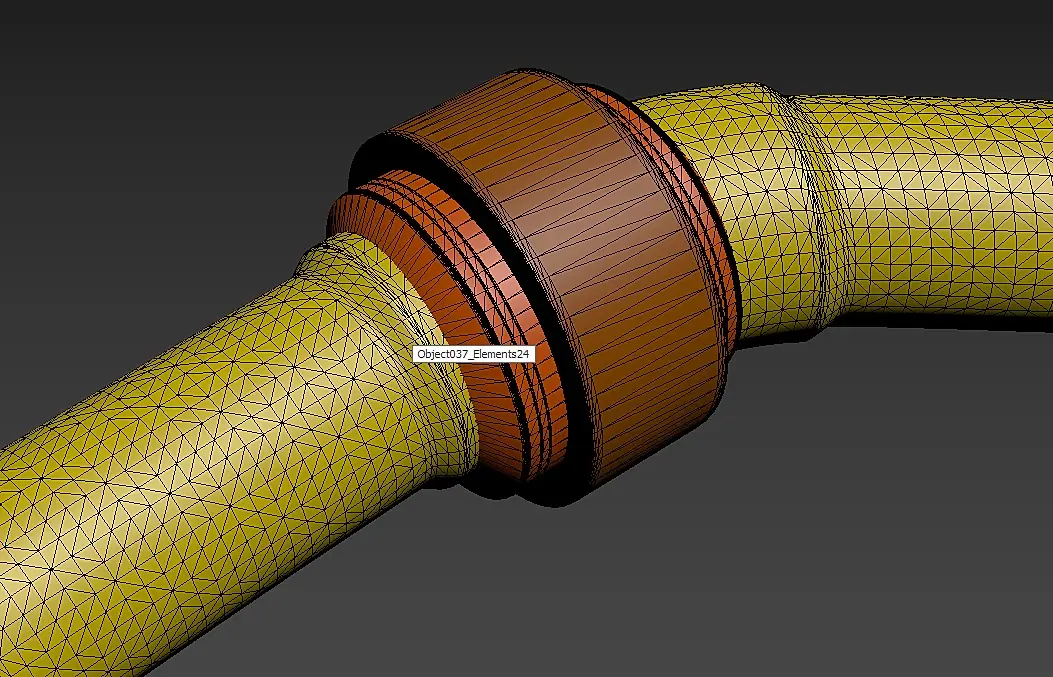

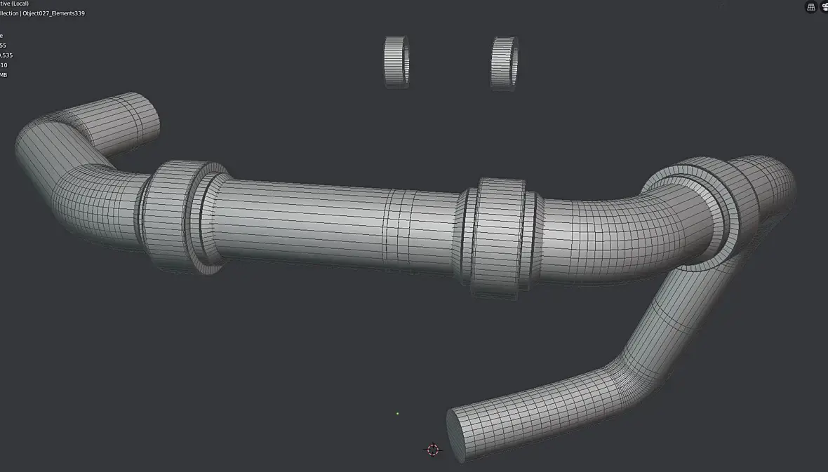

а что можете посоветовать насчет вот этих болтов? они все сейчас единым мешем сделаны. какие варианты заменить их инстансными копиями?
freezemaximus
https://yadi.sk/d/0h75YJ9U9rQS2Q
получается у вас наоборот трианглы остались, нужные ребра удалились, мб разобраться почему так?, например удалить какой нить луп в первых вершинах, или полик, поэксперементировать.

19.04.2019 13:37
Отдетачить каждый и потом скриптом можно сделать из копий инстансы. Есть такой скрипт Copy to instance
Сообщений: 131
19.04.2019 13:39
Yehat
да, вообщем я понимаю что нужно сначала экплоднуть это дело, и потом инстансером пройтись.
но проблема возникнет с ориентацией пивотов. отцентровать не проблема, а вот правильно ориентировать?
Сообщений: 17134
19.04.2019 13:43
а вот тут хз, руками придётся доворачивать

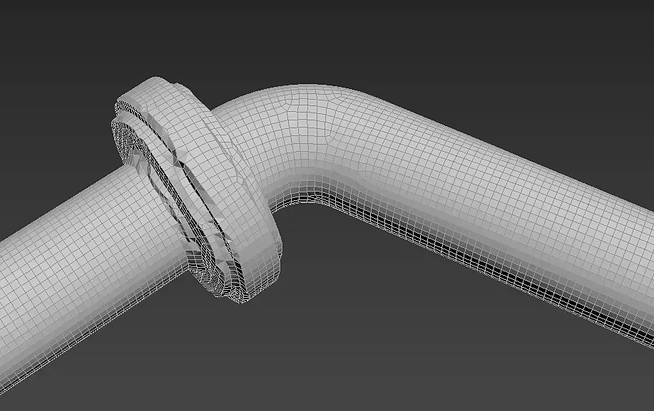

На сайте c 13.05.2014
Сообщений: 579

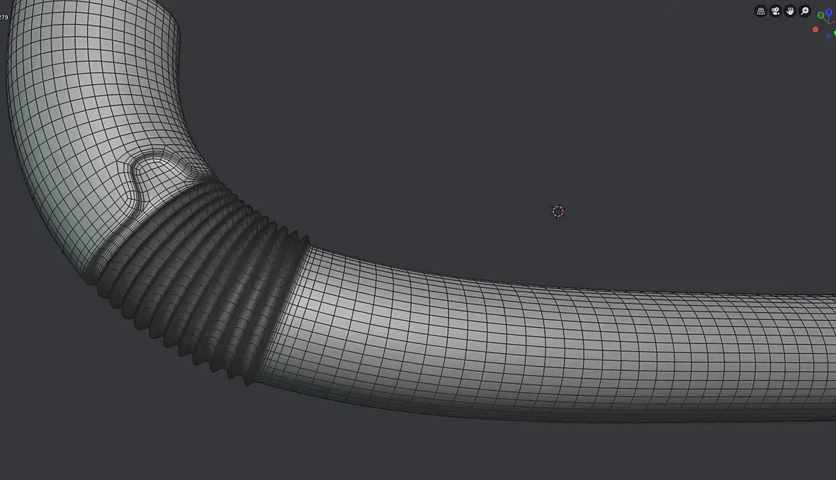

19.04.2019 14:05
Блендер справился неплохо. Команда трис ту квадс.
