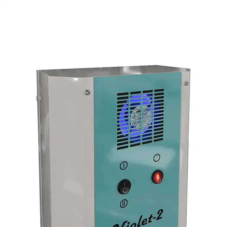

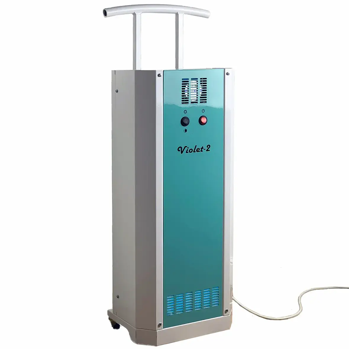

Коллеги, привет. Помогите пожалуйста доработать модель. Вернулась с модерации, с комментарием "Проработка материалов, превью и модель в целом не дотягивают до платного уровня."
Сообщений: 4823
Превью "невкусное". Из-за отражений на металле кажется, что он мятый.

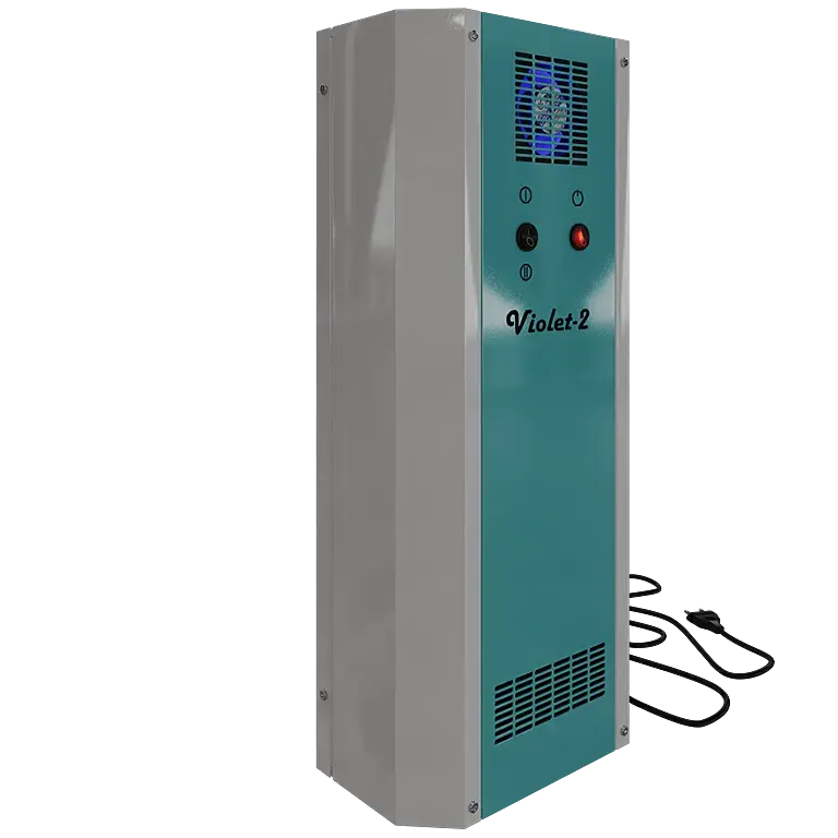

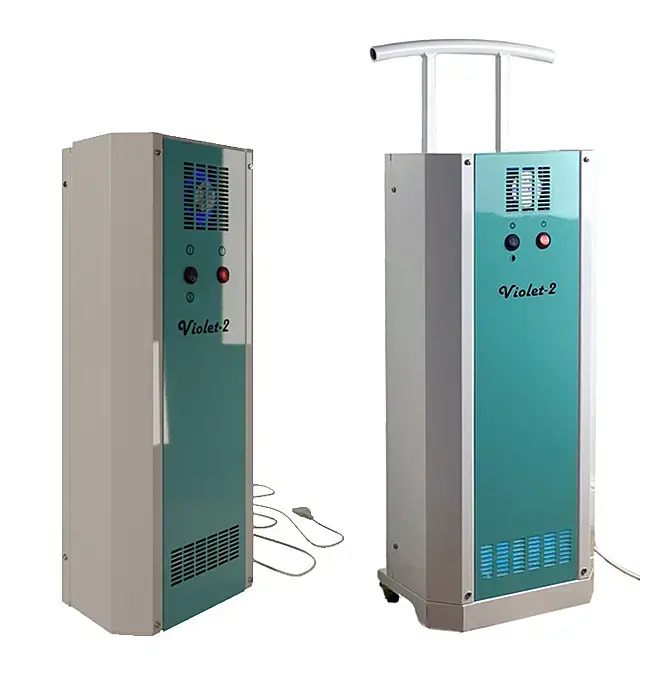

Поменял HDR, добавил немного постобработки. Посмотрите пожалуйста.
На сайте c 30.10.2022
Сообщений: 48
мультиаккаунт

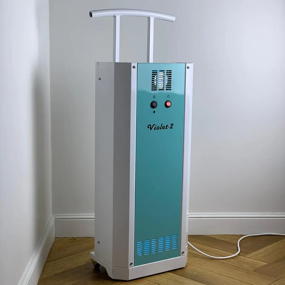

Alex_12, блики. я бы просто включил белый домлайт и добавил 1 доп. источник для бликов, или скорее для отражений этого источника в глянце, как делается в студии при съёмке авто. ну и реф по ракурсу смотрится симпатичнее, но в целом — для меня лично превью было бы не принципиально, я и так вижу всё, что по-настоящему важно, и если бы нуждался в этой модели — превью не решало бы ничего
Сообщений: 3764
Alex_12, очень все тускло, блекло, не ясно откуда свет, из-за этого теряется объем.
На сайте c 17.01.2011
Сообщений: 335
попробуй использовать либо студийные хдр, либо замодель комнату с окошком, и пусти туда мягкий свет

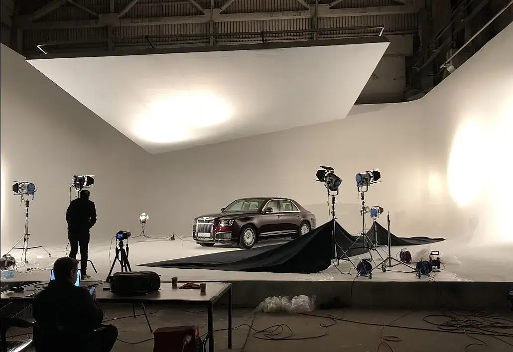

Однако на практике студия для съемки авто выглядит приблизительно вот так:
Количество источников света каждый может посчитать сам.
Я по прежнему считаю, что решить задачу одной ашдээркой крайне сложно. Особенно это касается предметов имеющих глянцевые поверхности. Если навыков для построения света пока недостаточно, мне предстаыляется разумной идея choovak, построить сцену по аналогии с референсом предложенным Петей

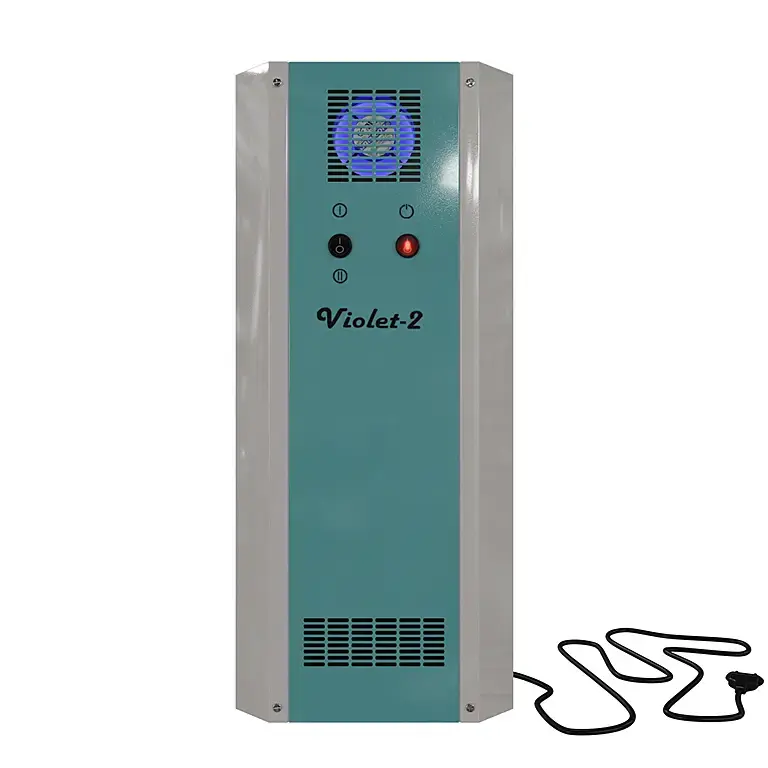

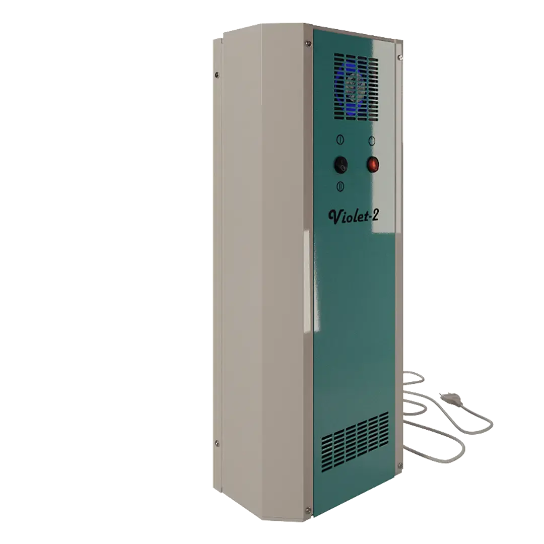

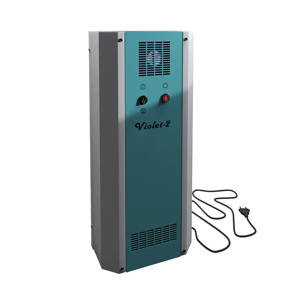

Сделал комнатку, добавил домлайт и пару источников света. Вот так получилось.
Сообщений: 4457
Цвет не похож на оригинал. Слишком большой поворот модели. И почему не по центру картинки?
Сообщений: 7001
Давайте сравним
Возможно я не совсем верно выразился. Надо не просто создать комнату, а такую комнату, чтобы освещенность в ней была похожа не референс. Пока не похоже, увы. У Вас свет очень ровный, как бы плоский, это зрительно лишает модель объема. Вы говорите, что у Вас пара источников света, Вы видете на модели как они работают? Я нет. На рефе фронтальная часть освещена не равномерно, освещенность падает от верхнего правого угла к нижнему левому, на боковой стенке поверхности расположенные под разными углами по разному освещены, это тоже выглядит эффектнее, чем в Вашем варианте. Ну и общего контраста не хватает на мой вкус.

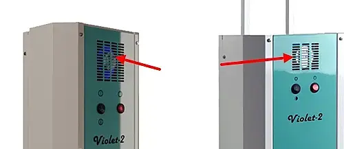

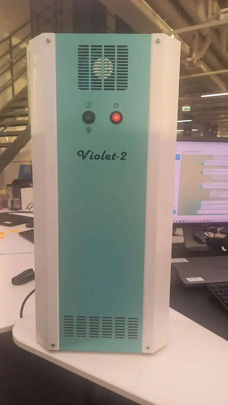

Не знаю на сколько это важно но отличается количество прорезей
Сообщений: 3764
Это однозначно фиаско.
На сайте c 20.12.2020
Сообщений: 67
У меня модель другая. Без ручки и колесиков. И прорезей четыре ряда

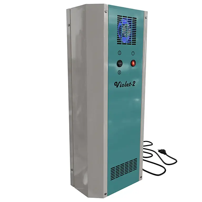

Вот, поправил свет, не знаю, насколько удачно получилось. Блики попробовал сделать плейнами со светящимся материалом, но выглядит как-то неестественно.
