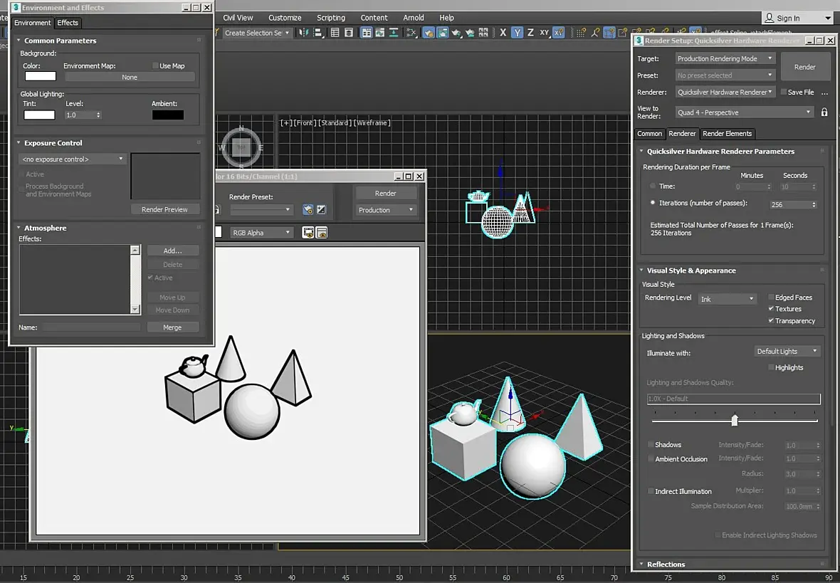

Сообщений: 2227
Есть ещё стандартный максовский Quicksilver
Спасибо, очень помогли мне! простой способ, и прям то, что надо!
О, СПАСИБО!!!

Цитата dontpiter:
Quicksilver
Спасибо большое! выручили сильно!!
На сайте c 13.10.2011
Сообщений: 4
dontpiter, Спасибо огромное ) Все получилось классно )
