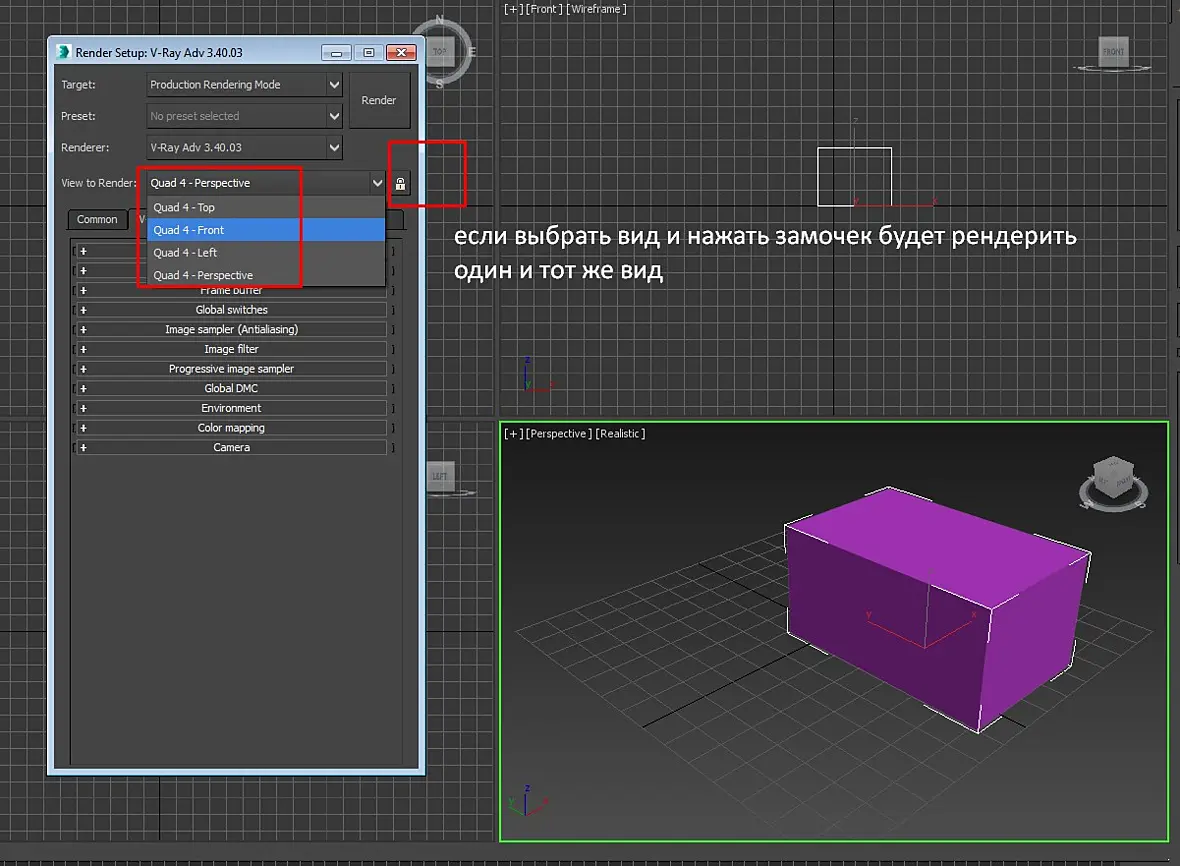

Добрый день столкнулся с проблемой, что при загрузке настроек макс начинает рендерить фронтальный вид независимо от ракурса во вьюпорте и выбранной камеры, не могу решил проблему ни сменой настроек. ни заменой камеры. Спасибо
На сайте c 21.12.2007
Сообщений: 3925
Тут галку не нажали?
На сайте c 10.09.2007
Сообщений: 68
Откройте настройки F10 и слева от кнопки рендер внизу есть разворачивающаяся вкладка View там выставьте камеру.

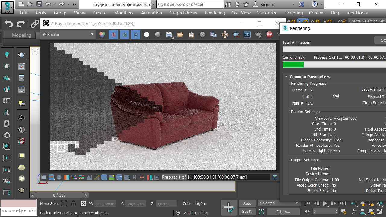

   Лично для новичка незнающего поставившего дизлайк. Чтобы ты знал какие баги бывают в камере макса. Вот здесь обычный рендер дивана. Обычные модели, но когда камера начинает глючит она вытворяет и вот такое. Исправляется только перезагрузкой макса и никак иначе.
Все хочу написать об этом пост, у меня целая коллекция багов камеры, и никто не знаешь что это такое и как с этим бороться. Только делают умные виды и пишут про замочки. К ВАШЕМУ СВЕДЕНИЮ я 6 лет работаю в максе, и про ваши замочки отлично знаю. Здесь налицо баги виреевской камеры и самого макса.
 Помимо багов камеры, известнейший баг  с cutОМ, когда режет по вывернутым нормалям. Кстати Гоголов об этом тоже упоминал в своих уроках.
Так что ненадо думать что если что то не так то это виноват моделлер. Макс как киндер сюрприз, никогда не знаешь какой баг вылезет на этот раз...

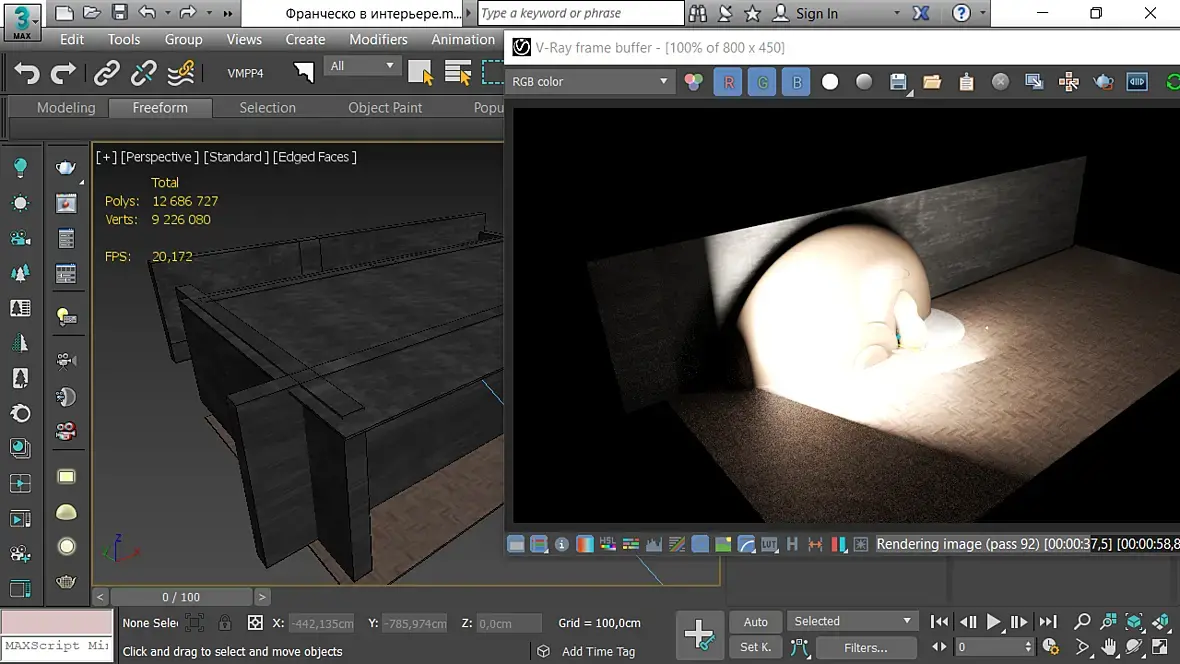

Или например вот так! Как вам?

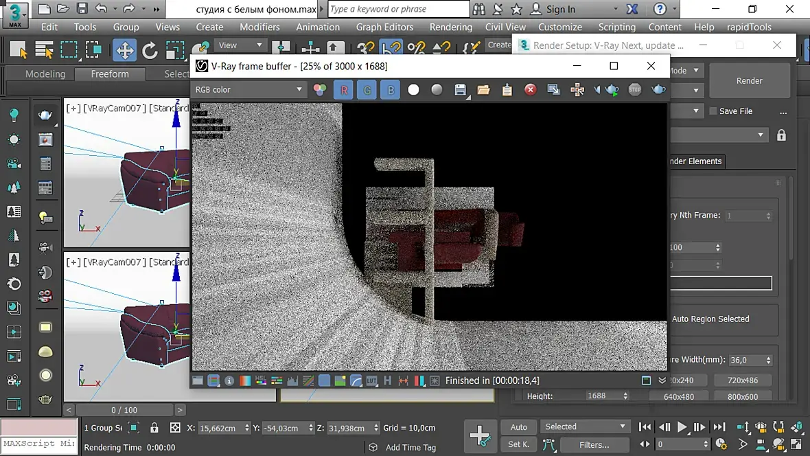

А вот так после перезагрузки, нормальный рендер
Есть тут опытные люди которые знают причину этих багов?

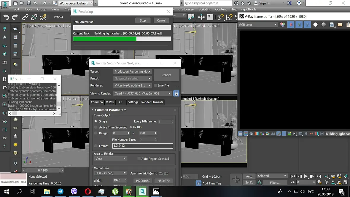

Кстати еще 1 баг. Ставишь 4 камеры скажем и назначаешь в разные окна вьюпорта. Потом в активном вьюпорте переключаешь камеру и у тебя переключается не камера а вьюпорт, т.е. есть в 1 вьюпорте стояла камера 1 а ты в 4 хочешь её включить то тебя перекидывает в 1 вьюпорт, это тоже создает зачастую серьёзную потерю времени, так как забываешь за баг, переходишь в камеру, нажал кнопку и ушел, не дождавшись просчет лайт кеша, а оказалось что рендер идет не из той камеры из которой нужно.
Но это другой баг. Я говорю о том что иногда включается рандомный вьюпорт или вообще непонятно какой вид. В этом проблема серьезней, так как зависает она намертво и не чтобы ты не делал, какую бы камеру не включил - рендерит непонятный ракурс и вдобавок искажает сцену.

Ну или вот например. Вот что он рендерить? Во всех 4 вьюпортах включена камера, так что про замочки и кнопку last render не нужно даже думать. В настройках стоит замочек и включен 4 вьюпорт и камера, она всего одна в сцене. Что он рендерит? А вот сейчас перезагружу макс и будет работать...
Это эвермоушеновская сцена и настроек я не менял.

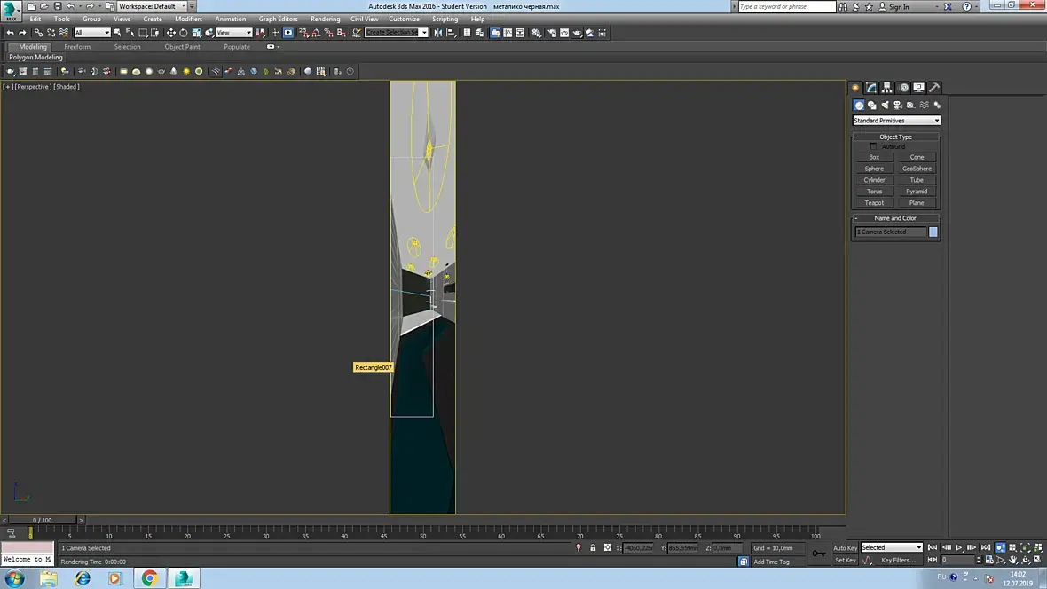

добрый день, подскажите почему при нажатии shift+f, которая показывает сцену при рендере у меня такая картинка, растянутая, ничего не пойму , что я такого наклацала.
На сайте c 25.05.2008
Сообщений: 7
Разрешение рендера стоит неправильное
