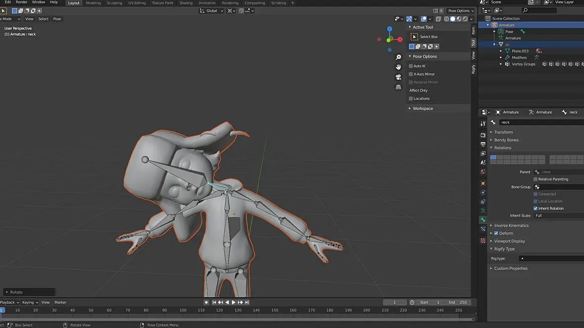

Привет всем! Подскажите плз. Начала изучать риггинг и анимацию и на этапе создания и привязки  скелета столкнулась с такой проблемой.  Все детали объединены в один меш, модификаторов сторонних не назначено. Почему брови (в данном случае брови, в других пробах и некоторые другие детали) не привязываются к скелету?
Через CTRl-P c выделенным скелетом и мешем назначаю автоматически веса.

Добрый день, я в анимации не спец, но раз никто не вызвался помочь - я попробую вставить свои 5 копеек)
Что за софт? Я кроме макса просто ни в чем не работаю)
Ну а по делу:
1 - я бы сделал Reset xForm (в максе, не знаю есть ли такое в иных софтах) что бы обнулить все мета-данные объекта
2 - если проблема не решиться, то я бы тогда сделал привязку бровей к кости какой-то на голове. Если работаете в максе, то смогу подсказать как это сделать
если автоматически не получилось - переходим в режим Weight Paint и ручками можно дорисовать
Проверьте нормали Alt+N
