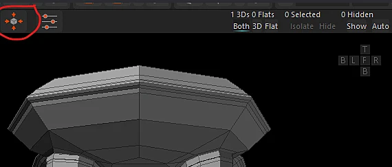

На сайте c 27.10.2024
Может кому полезно будет, но у меня тупо получилось. Через бридж потом в Rizomuv уже горячая клавиша A. Теперь отображается и 3Д и 2Д модель.
