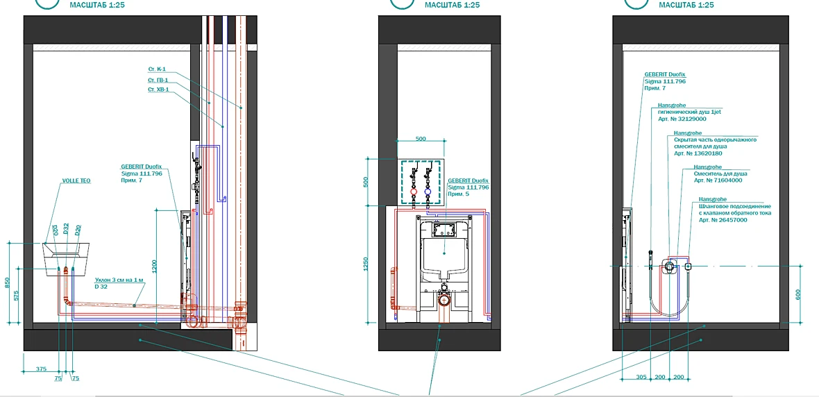

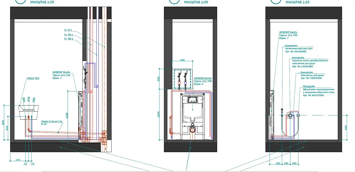

а вот эти позиции на развертках?
Катерина135, гиг душ
а те два товарища в душевой по аналогии
ага, поняла, спасибо!
Катерина135, незнакомые сантехники часто кладут болт и делают по своему. Им главное точки привязать, а трубы тянут как им удобней. Подобные чертежи больше для меня, если вдруг конфликтная ситуация появится. Я особо не возражаю, но когда мне важно именно такая разводка (допустим для будущего оборудования, каких то коробов или мебели) я подчеркиваю, чтобы в этих местах не занимались самодеятельностью.

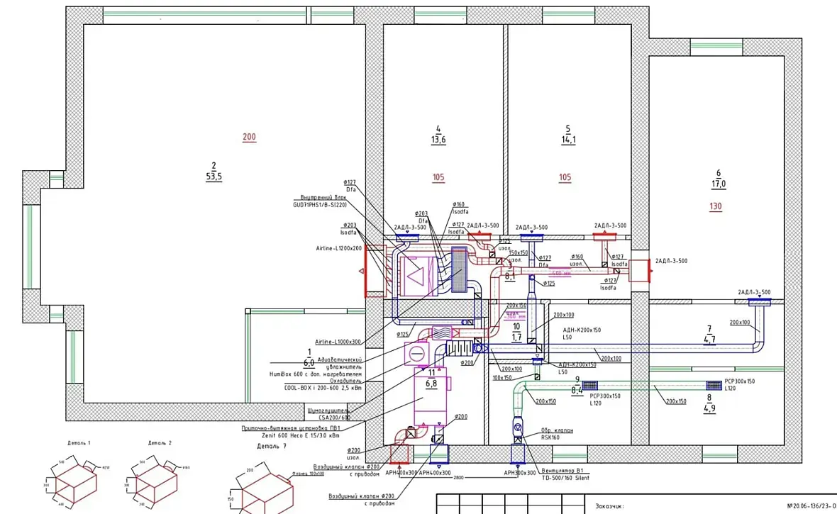

А это разве не смежники должны делать? Или ты потом сводный план собираешь?
тип того, ога. на мне ж потолки, опуски + доступ с меня придумать, где зашиваем, где в открытом виде оставить. соответственно светильники вокруг разводки. чтоб не попасть на коммуникации. там еще потолок исходный деревянный, крыша имеет скат + фермы ) я сижу щас думаю, как свет на потолок завести, пока бокового натыкали, но его мало.
Это типа как ТЗ для смежников. Чтоб они себя не сильно вольно чувствовали. А то ты светильники натыкаешь, но придет вентиляционщик лупанет трубу по твоей оси и у тебя головная боль потом.
Плюс у Кати похоже на фанкойл в коридоре. С ним особые развлечения. Инженер в доме наглухо его зашивать запрещает, чтобы раз в полгода-год он приходил и делал ревизию, поэтому надо чтобы к нему был доступ. А ты как дизайнер танцуй с проектированием лючков со всех сторон, но так чтобы еще клиенту понравилось.
Если так, то правильно. У меня были такие - "а вот в этих комнатах нужно будет сделать короба для приточки на потолке,  сечения 600х700мм"
