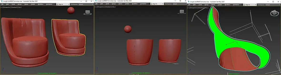

Цитата Rostislav1985:
Отсюда вопрос, как мне добиться такого же отображения проблемных нормалей, как и у модератора.
Видится мне что дело тут в долбучем нитросе и его долбучей кривизне.
Пощупайте все режимы отображения без источников света в нитросе, если не поможет - к чертям его и ставьте direct3D и не мучайтесь...
Забыл: делайте это все в оригинальной модели максовской, ибо ноги оттуда растут.

Модератор юзает для проверки FBX 3DS MAX версию 2010. Насколько знаю, там и не было Nitrous. Проверю, отпишусь, Спасибо!

Переключив в режим Clay в самом рабочем файле ,не экспортном файле, увидел действительно стали чёрными объекты вращения. там  в свойствах Lathe выставил flip normals, сразу стало нормально отображаться, а вот узелки, так и выглядят нормальными на стуле, а от модератора была претензия. Далее оливки и материалы буду пилить)
в режиме Direct 3D не увидел, как EARDLK видит, то есть завязки стула у меня явно нормальные имеют нормали.

Rostislav1985, если использовали отзеркаливание модели (не модификатор symmetry), то он и нормали "отзеркаливает" (инвертирует). После применения функции во вьюпорте этого не замтно, но все меняется, если сделать resetXform. Просто резетните все модели
На сайте c 12.04.2012
Сообщений: 571
Россия, Москва
Супер! Спасибо! Блин форум рулит))) вот настолько неочевидный ньюанс!
Остался вопрос. Как Это EARDLK увидел? сразу? или всем объектам также ResetXForm делаете?
Итак, вот, что вышло.
Скажите, пожалуйста, а можно ли как то настроить, чтобы во время применения операции Mirror, у моделей отзеркаленых не выворачивались нормали? это на будущее.
тривиально просто :
1 Можно через XView: (жмем на "+" рядом с "Perspective")
Выбираем Face Orientation. Жмем Ctrl + A (выделить все объекты сцены) и смотрим то что зелёное - вывернуто..
сцена с двумя кубиками - у правого все полигоны вывернуты..
2) Вариант.. любой плагин/скрипт который сразу показывает присутствующие в сцене объекты с вывернутыми нормалями.

у меня таким образом все, что сделано через "mirror" показывает вывернутым, хотя "edit normals" на те же объекты показывает, что нормали направлены правильно, наружу, перпендикулярно полигонам.
Кроме того, если в отзеркаленом объекте "флипнуть" полигоны, то режим "Faces Orientation" покажет, что  поверхности направлены правильно, хотя это 100% не так.
если не ошибаюсь, то 2015 макс показывал "отмироренные" объекты, как вывернутые. при том даже, что там "BackFace Cull" в свойствах объектов по умолчанию не стоял. Правда увы не помню какое там по умолчанию видео управляло сценой

Не особо в теме разговора,про какие нормали идет речь.Пологая,что про лицевую и тыльную сторону полигона.
Просто перед выкладыванием модели резет х форм и едитейбл поли.Сам удивишься,что на половине объектов нормали вывернуты.
