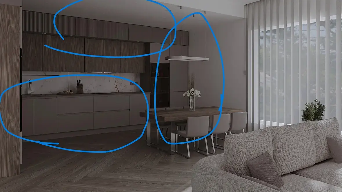

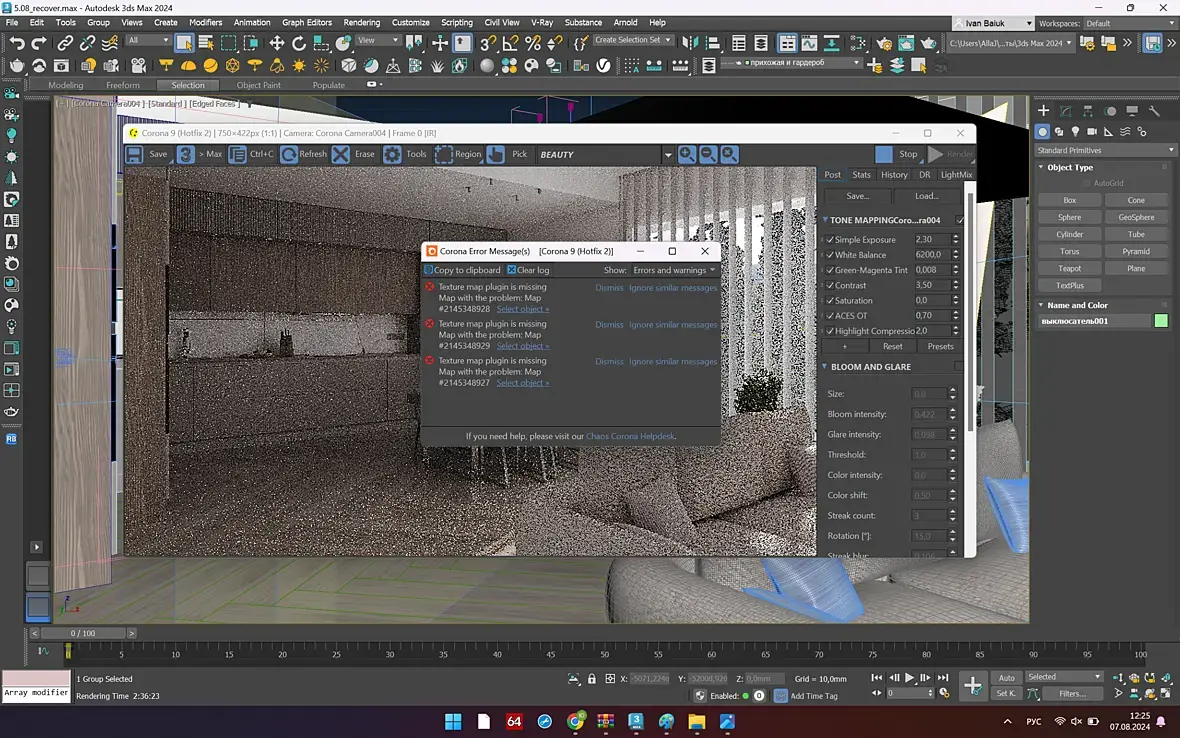

Здравствуйте, помогите пожалуйста разобраться, не могу нигде найти информацию. Я начинающий 3дешник, и столкнулась с такой проблемой. Это финальный рендер, материалы еще не донастроены, (хотела посмотеть как будет выглядить), и видимо не зря. Не пойму откуда взялся этот розовый кошмар.Если можно простыми словами обьяснить что можно сделать.

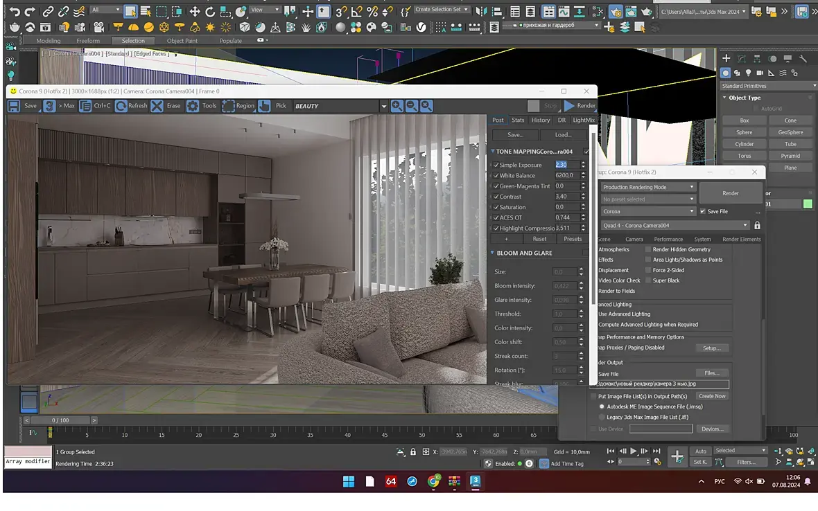

Полагаю - это corona, а что у Вас в настройках tone mapping происходит ? сколько пасов стоит? включен ли денойзер? на сколько  он выкручен?

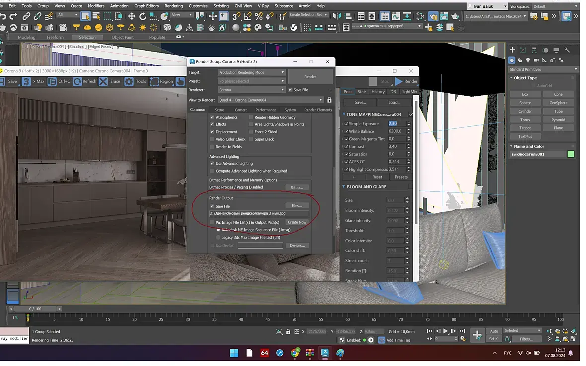

Вы рендер как в файл сохраняете? Как вариант может быть артефактами от слишком сильного сжатия, на зуме картинки очень на это похоже.

Перемудрили в tone mapping, LUT, curves, контраст вот это все смотрите. в идеале убираете все и постепенно подрубаете обратно, так разберетесь на каком этапе вылазит проблема.

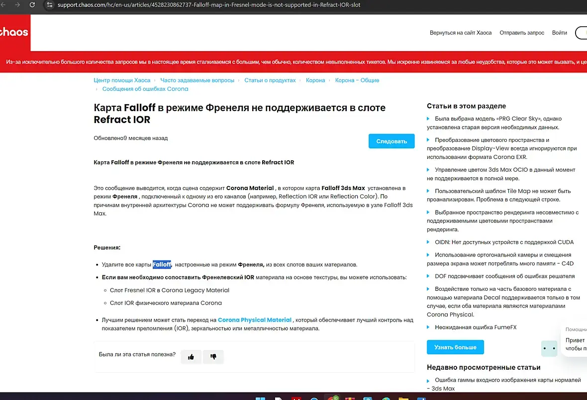

а еще у меня когда  включала рендер было много предупреждений от короны, что то об Falloff map, я просто перешла по ссылкам и сделала как написано в инструцуии, как будто бы стало лучше, но все равно оттенок розовых пятен есть

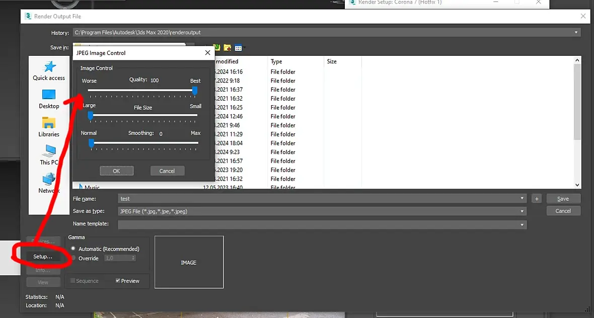

Цитата yuliyaivanova:
у маня автосохранение настроено, не знаю корректно ли это

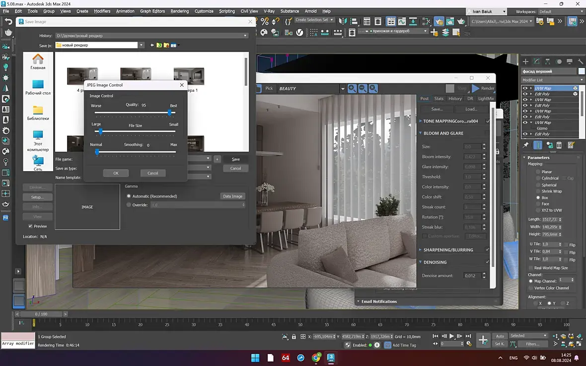

Files: Setup
У вас как тут выставлено?

в фреймбуфере картинка чистая, значит что-то с компрессией файла при сохранении, проверьте настройки сохранения, как советует Ankerite.

Да сохраните бедную картинку в png...
Files: Setup
\у меня все как и у вас вроде

Уберите или highlight cpmpress или ACES OT. Это идентичные инструменты. И оставшийся наверх стека. Т.е. глушите пересветы уже после всех обработок
сделала как вы сказали, разницы вроде нет

Спасибо всем за советы, каждый раз что то новое происходит, век живи, век учись)
Сейчас буду сбрасывать тон маппинг, и настраивать постепенно, может и вправду в этом дело
