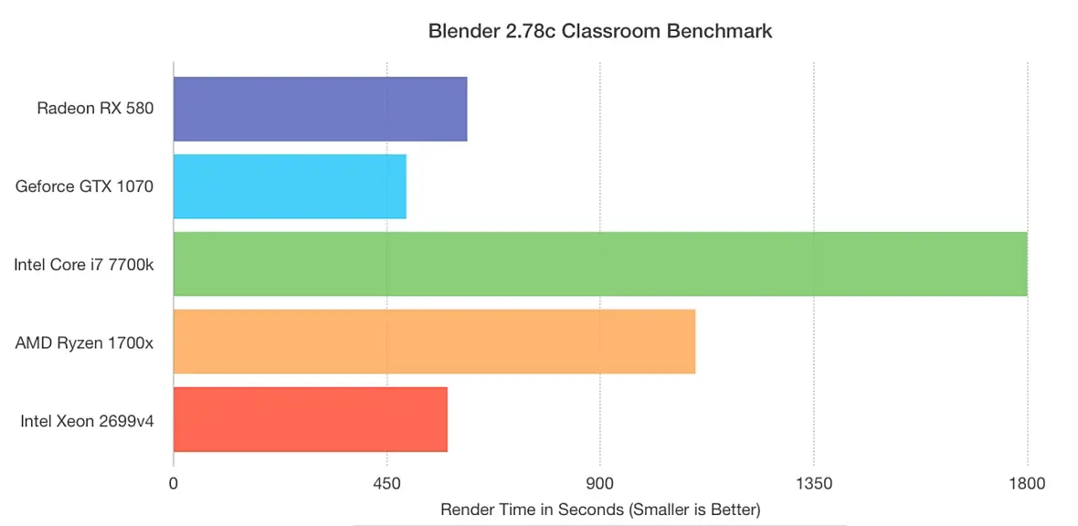

Тоже интересна эта тема. Какой результат покажут системники собранные под cpu и под gpu рендер (ну это условно), за примерно одинаковые деньги.
Может есть уже где-то тесты..
Везде есть.
1070 стоит примерно так же, как i7 7700k
Даже дешевле я думаю уже.
Единственное приемущество камней, что они более долговечны.

Главная разница в цене наступает тогда, когда нужно ускорить рендер. Если нужно ускорить процессорный рендер, то покупаем ещё один процессор, ну и по-мелочи к нему всякого, чтоб он работал - корпус, мат плату, охлаждение, оперативную память, ССД, ХДД, БП, видеокарту и т.п.
Если же нам нужно ускорить рендер на ГПУ, то мы просто покупаем ещё одну видеокарту и суём её туда же. Ну может БП придётся заменить, а может и нет.
Удобная масштабируемость ГПУ - его коллосальное преимущество, и если бы не ограничение с видеопамятью, то ЦПУ рендер помер бы уже продув вчистую. Но объём памяти пока решает.

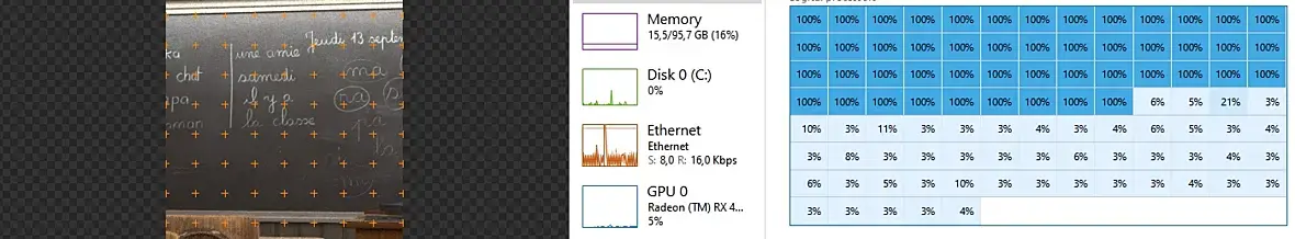

Сообщений: 10722
Quasar а сайклс не умеет использовать больше одного проца чтоль? решил запустить демосцену и второй проц тупо простаивает, попробовал принудительно в настройках рендера задать 96 потоков, но второй проц все так и не используется им
Я не юзаю его. Не могу ответить

Цитата Quasar:
Так Андрей считает, что не на 21 % а на 400% Что очень странно. Даже в том же fstorm 200% прирост скорости очень странен, хоть это и факт.
Хз вот бенч, да не 21%, а 46%, но думаю, дело не в RTX, а в быстрой памяти и новой архитектуре чипа, она и дает дополнительные проценты, RTX ядра не считают path tracer рендеры типа редшифта. для gpu рендеров важны только CUDA ядра
