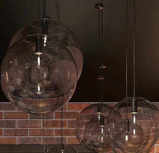

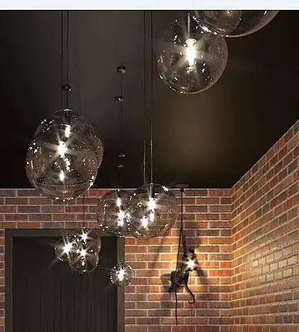

Вот такая проблема. Подскажите, пожалуйста, как сделать чтобы источники света имели нормальное отражение, а не как сейчас, похожие на шум? Может где сабдивов добавить?

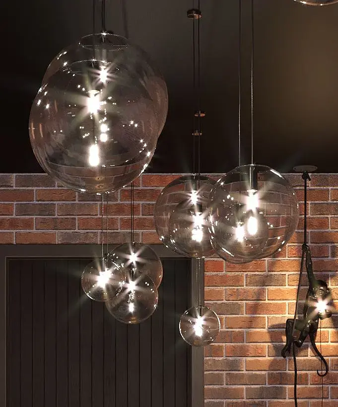

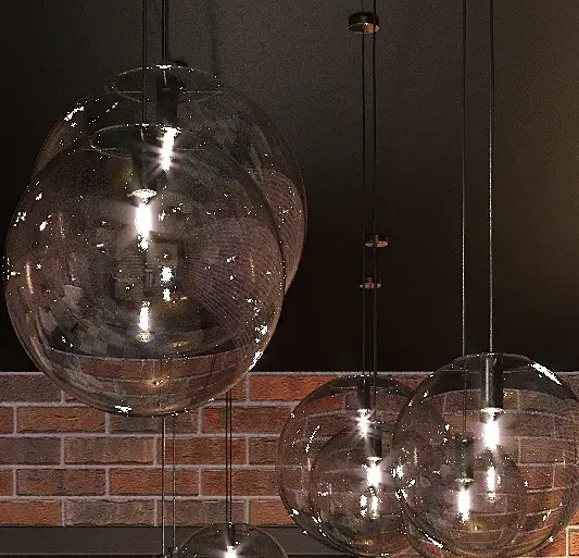

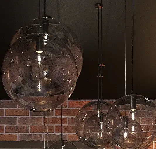

Highlight clamping - 0, Max Sample Intensity - 5
Highlight clamping - 2,5, Max Sample Intensity - 20
Highlight clamping - 10, Max Sample Intensity - 20
Низкие значение Highlight clamping хоть и убирают флики, но наглухо отсекают Glare-эффект
При попытке накрутить Glare все становится очень веселым :))
