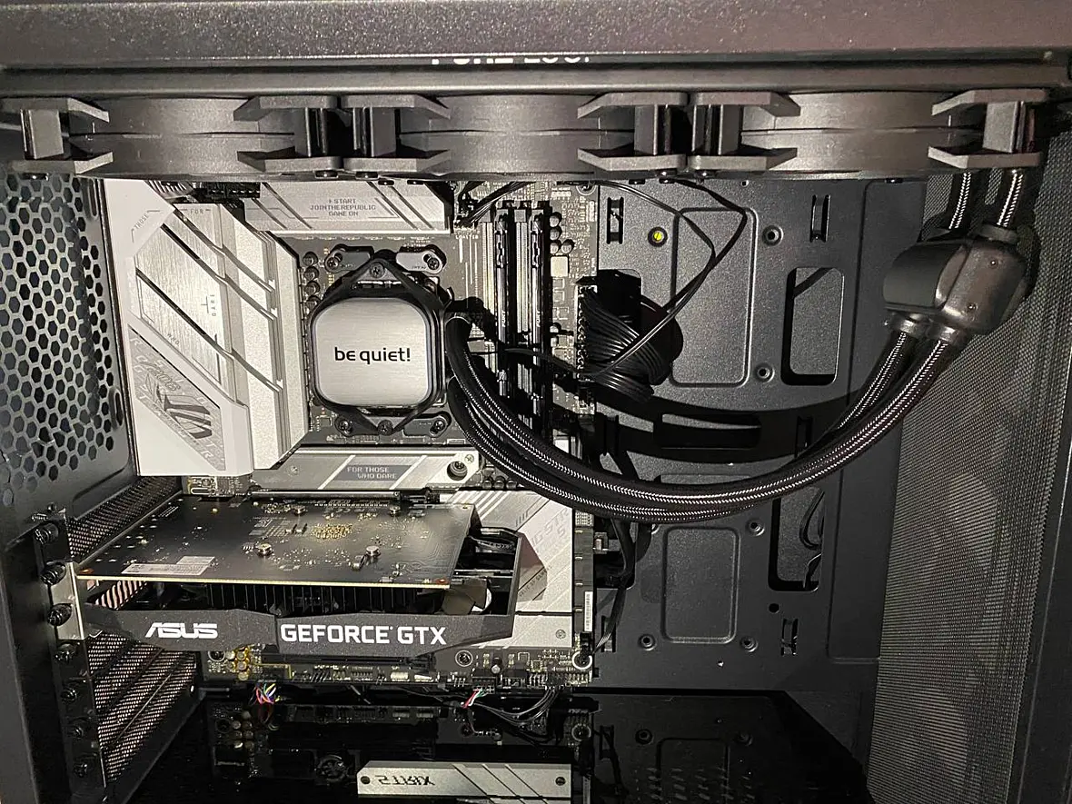

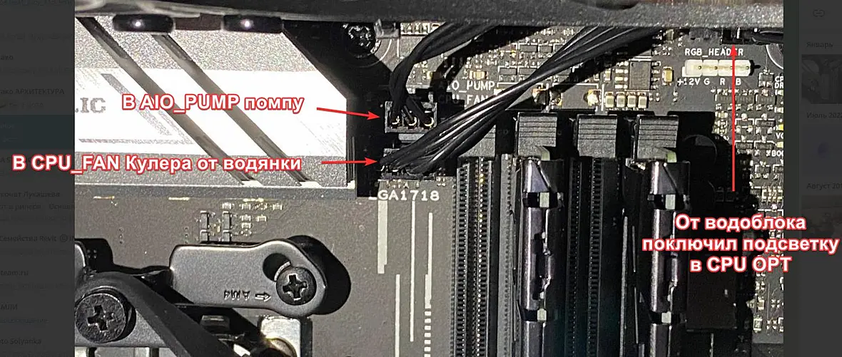

Обновил ПК для виза в Corona Render, фул сэтап:
Проц.- Ryzen 9 7950х
Охлад- Водянка Be quiet! Pure Loop 360mm
Материнка - ROG STRIX B650-A GAMING WIFI
Оператива -DDR-5 DIMM 32Gb/5200MHz PC41600 Kingston Fury Beast, 2x16Gb Kit, BOX
Видеокарта - GTX 1650 4gb
SSD - 250 gb sumsung evo 980
Корпус DeepCool Matrexx 70 ADD-RGB 3F, Black
Блок питания Cooler Master MWE GOLD 850 - V2

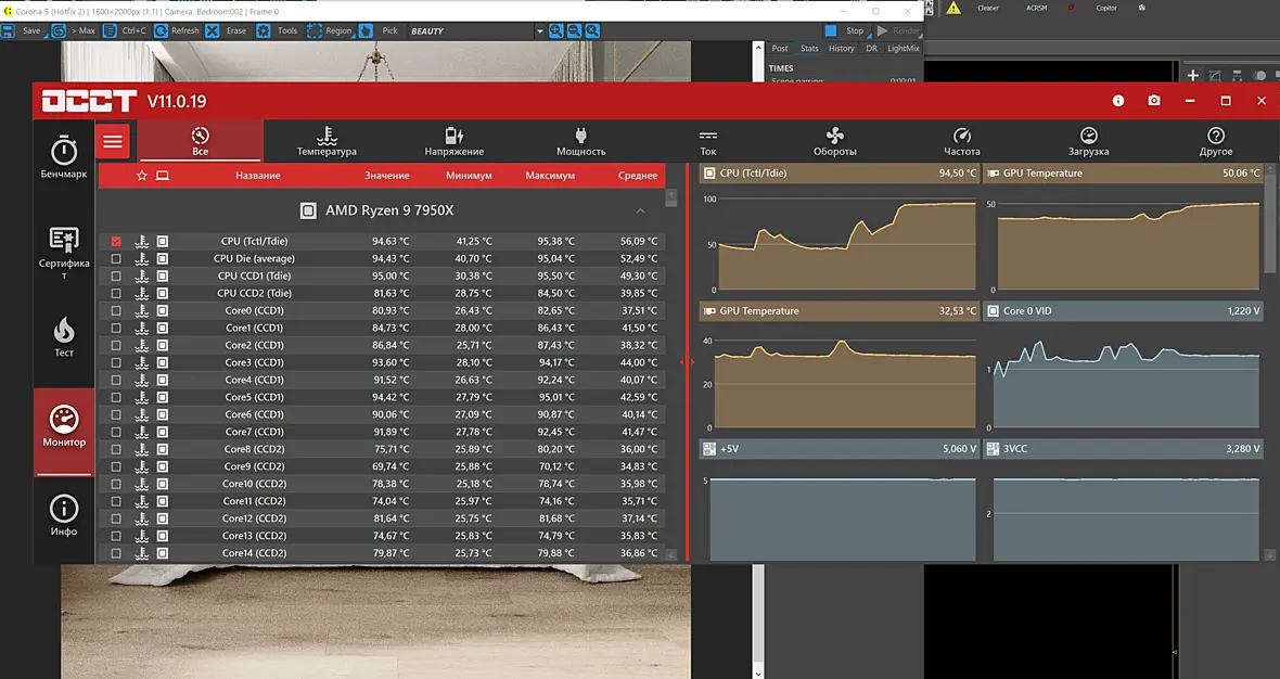

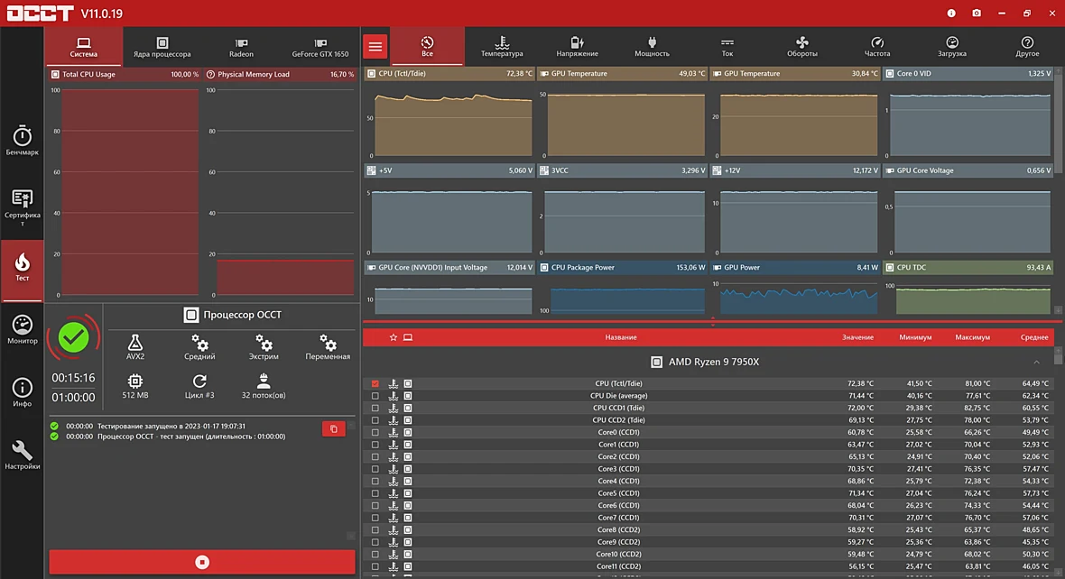

В общем в штатном режиме греется проц 40-45 градусов, пробовал прогнать в стрестесте в occt на минут 10-20 температуры держатся 84-95 градусов. Ну думал для данного проца это норма, но стоило поработать в Corona, через какое-то время система просто ребутнулась. Тут я решил помониторить температуры, и выяснил что при рендере проц жрет 160-190w, частота 5400-5600, греется до 95,5, и что самое странное, что пока я рендерю все окей, но стоит мне нажать на остановку рендера, в ту же секунду система ребутится. То же самое появилось и в occt, ставлю на стресс тест, проц греется, водянка его охлаждает, стоит мне остановить тест и в ту же секунду комп уходит в ребут. После данных манипуляций проц якобы начал тротлить, максимум начал жрать при рендере и стресс тесте 130-140w, частота 4200-4500, но греется так же.
Я все сделал что мог: перепрошил биос до актуальной версии, проверил прижим водоблока (все идеально, термопасты достаточно, т.е. не много, она не вылазит и ее не мало, покрывает всю площадь проца), проверил помпу она работает, от радиатора водянки веет теплым воздухом.
Эксперты помогите в данном вопросе , кто-то может  сталкивался с такой проблемой.

Для 7950x 95 градусов это нормально (как заявляет AMD) такая температура у них на постоянку под нагрузкой. В Вашем случае проблема скорей с водянкой или заводской брак или неправильная установка и завоздушивание, если есть возможность пришлите фото того как она установлена.

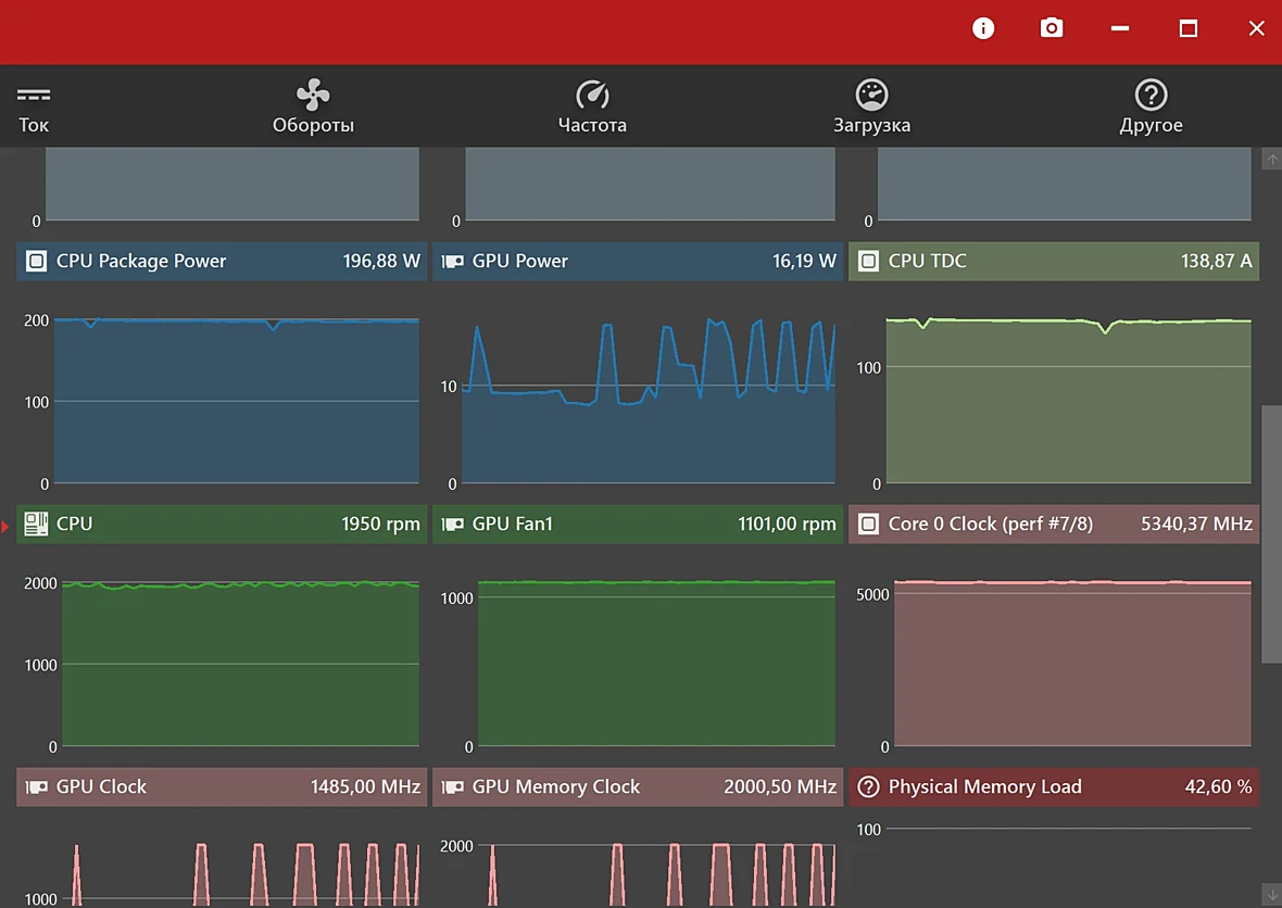

После динойза отключается) Т.е. тут странная вещь,в тот момент когда он перестает резко нагружаться: выключаетья стресс тест, останавливаю интерактив либо после динойза, он уходит в ребут. НО пока он нагружен, греется ни разу не ушел в перезагрузку.

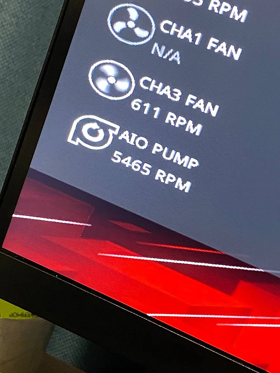

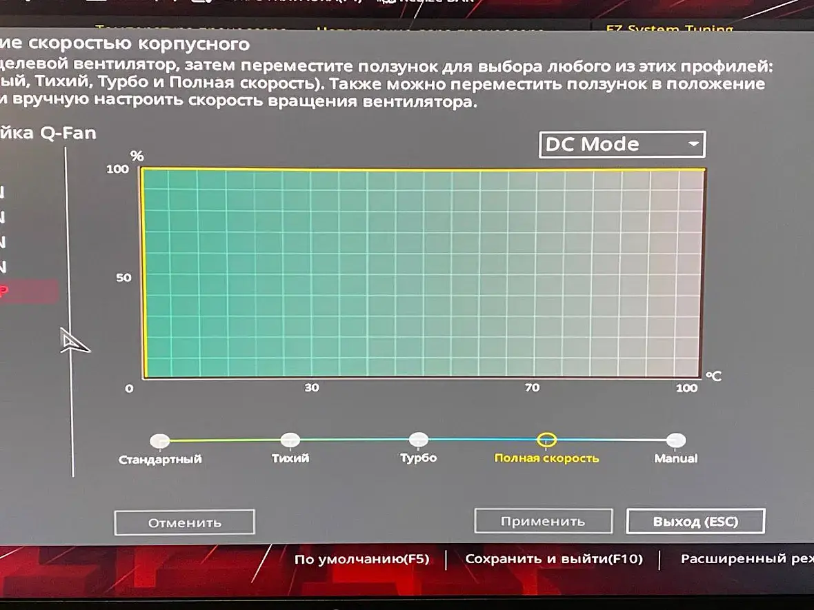

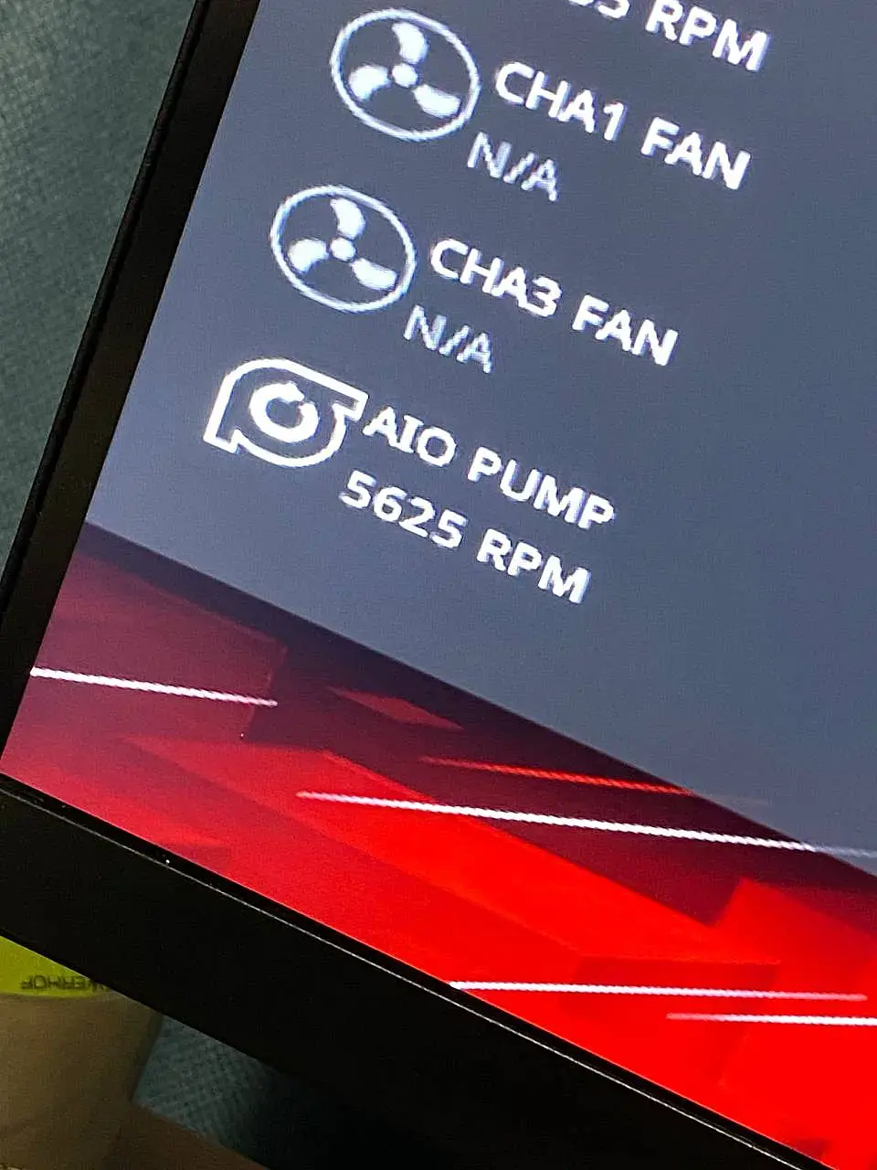

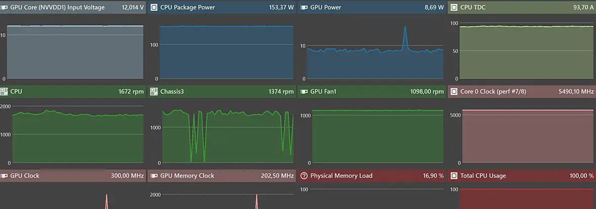

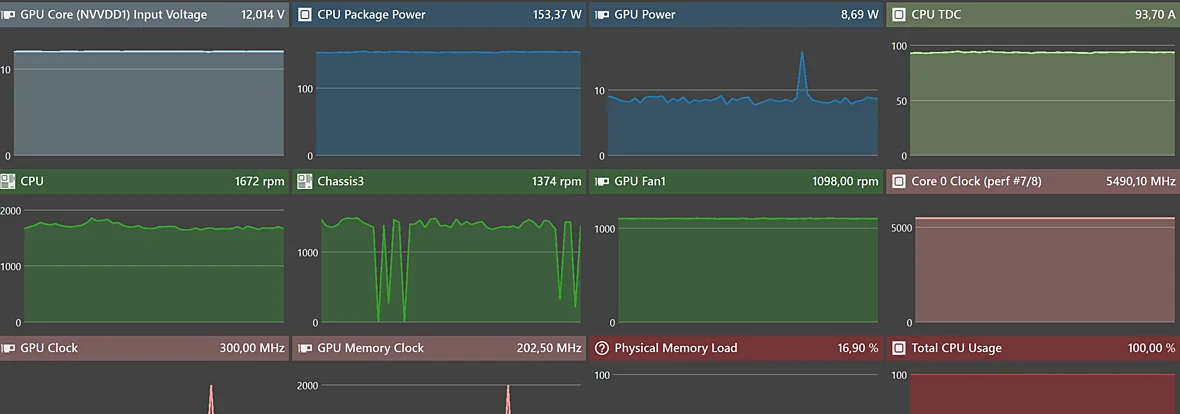

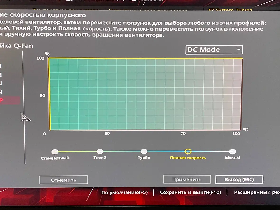

Я выставил в биосе чтобы постоянное напряжение было и помпа постоянно крутилась на фулл, но на скринах видно что скорость ее скачет 5600-5400, это норм?
Да это нормально, должно быть 5500 ± 10% RPM, самое главное что с температурой после этих манипуляций?

Походу корень проблемы решен, заменой термопасты. Раньше в OCCT температура в стресс тесте моментально поднималась до 95.5. Сейчас такие показатели. Сейчас еще порендерю и окончательный вердикт напишу.

Термопаста Deep Cool Z9. Порендерил в короне, температуры те же, но жрет теперь под 200w и пока не выключался после остановки рендера и денойза.

Он так и будет до 95 градусов буститься, если хотите температуру ниже нужно делать антедвольт, будет в районе 80 без потери в производительности, но тут зависит насколько удачный процессор.
