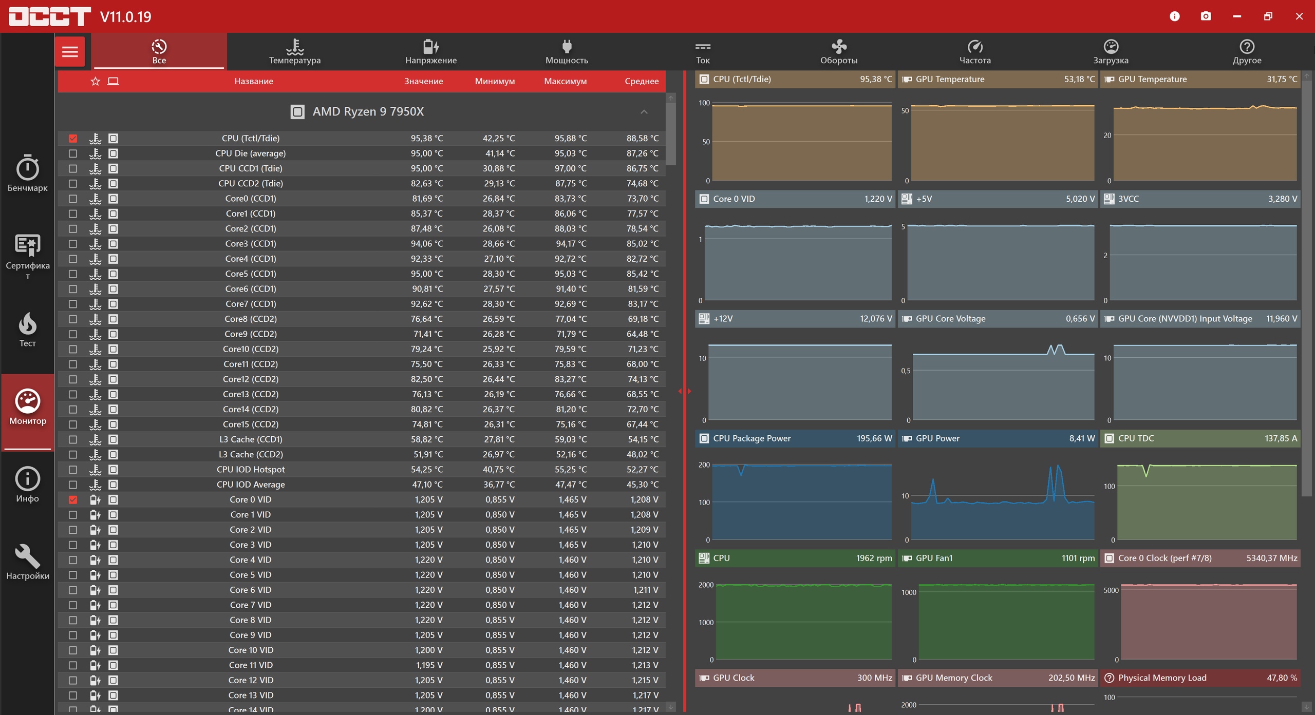

Ниже прикрепил мониторинг по процу во время рендера:
Скорее всего буду делать небольшой андервольт, чтобы понизить температуру на 5-10 градусов. + попробую перемазать на более лучшую термуху, либо уже на жидкий металл посажу. smiley-rolleyes.gif

В общем в штатном режиме греется проц 40-45 градусов, пробовал прогнать в стрестесте в occt на минут 10-20 температуры держатся 84-95 градусов. Ну думал для данного проца это норма, но стоило поработать в Corona, через какое-то время система просто ребутнулась. Тут я решил помониторить температуры, и выяснил что при рендере проц жрет 160-190w, частота 5400-5600, греется до 95,5, и что самое странное, что пока я рендерю все окей, но стоит мне нажать на остановку рендера, в ту же секунду система ребутится. То же самое появилось и в occt, ставлю на стресс тест, проц греется, водянка его охлаждает, стоит мне остановить тест и в ту же секунду комп уходит в ребут. После данных манипуляций проц якобы начал тротлить, максимум начал жрать при рендере и стресс тесте 130-140w, частота 4200-4500, но греется так же.
Я все сделал что мог: перепрошил биос до актуальной версии, проверил прижим водоблока (все идеально, термопасты достаточно, т.е. не много, она не вылазит и ее не мало, покрывает всю площадь проца), проверил помпу она работает, от радиатора водянки веет теплым воздухом.

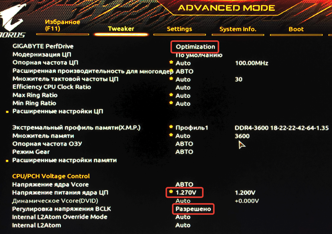

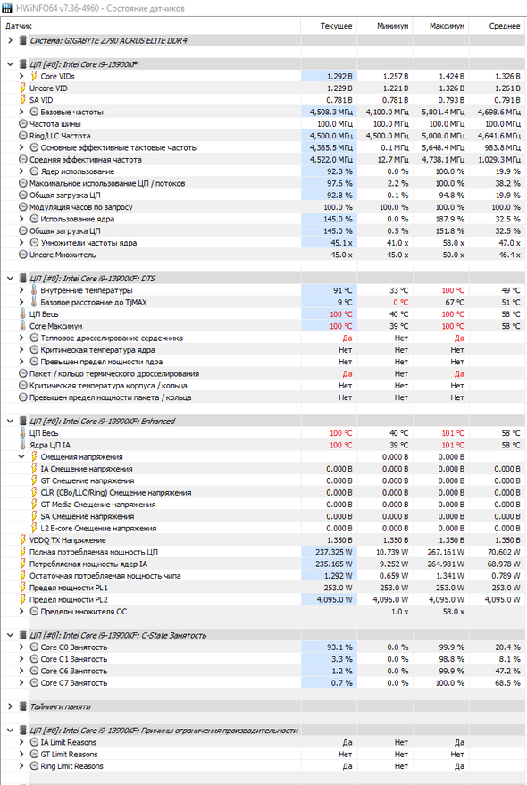

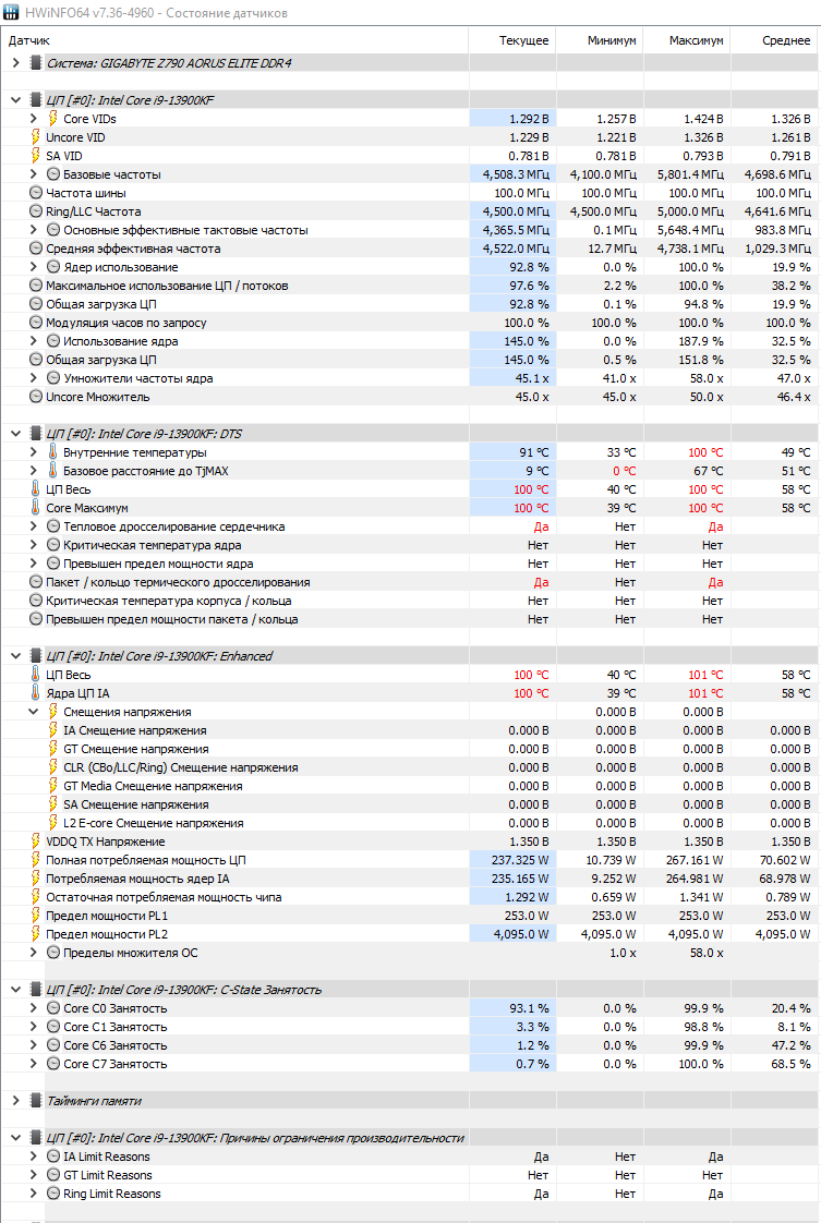

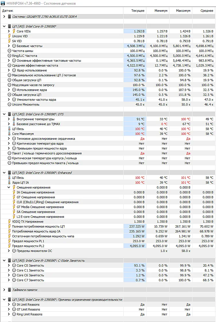

ничего не выходит.., вольтаж понижал, кулеры настроил.. 98 градусов в короне
А в HWiNFO смотрели, применились настройки биоса? Сколько потребление после настройки ватт?

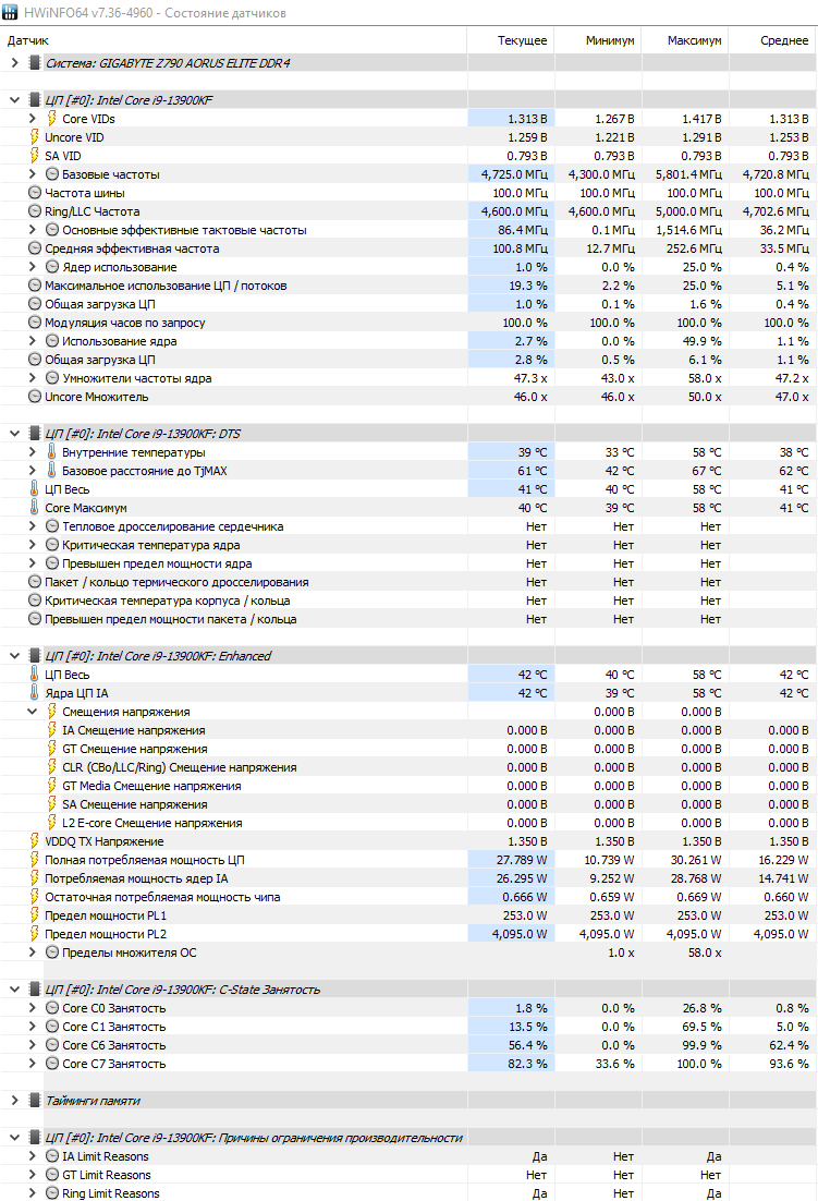

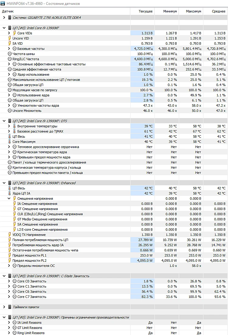

в простое
Рендер

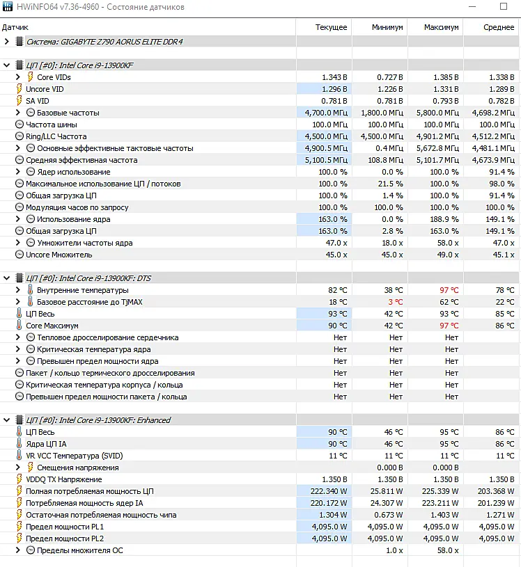

Прошу прощения.. видимо по привычке... залез в амд... удалось мне решить проблему без потери мощности, протестил на рендере.
Вдруг кому пригодится
