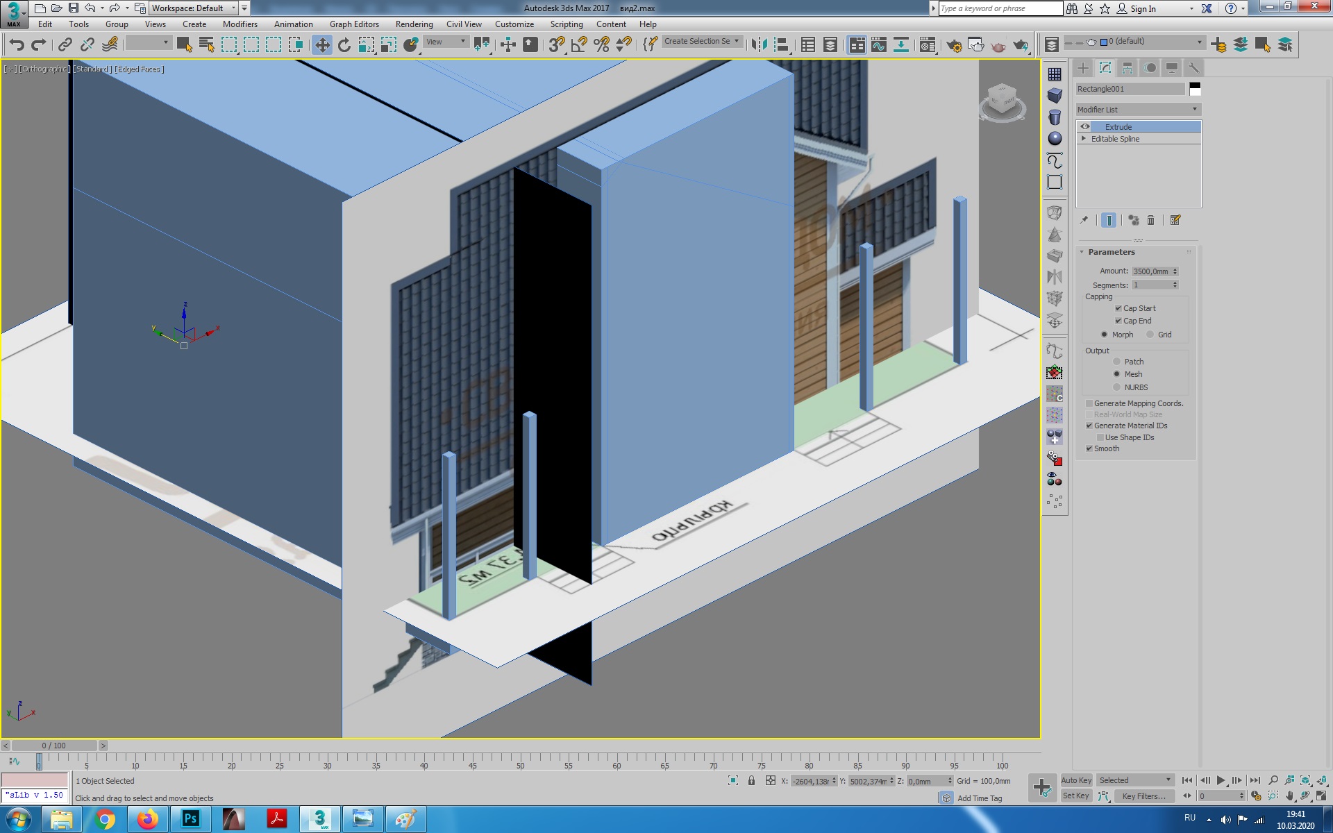

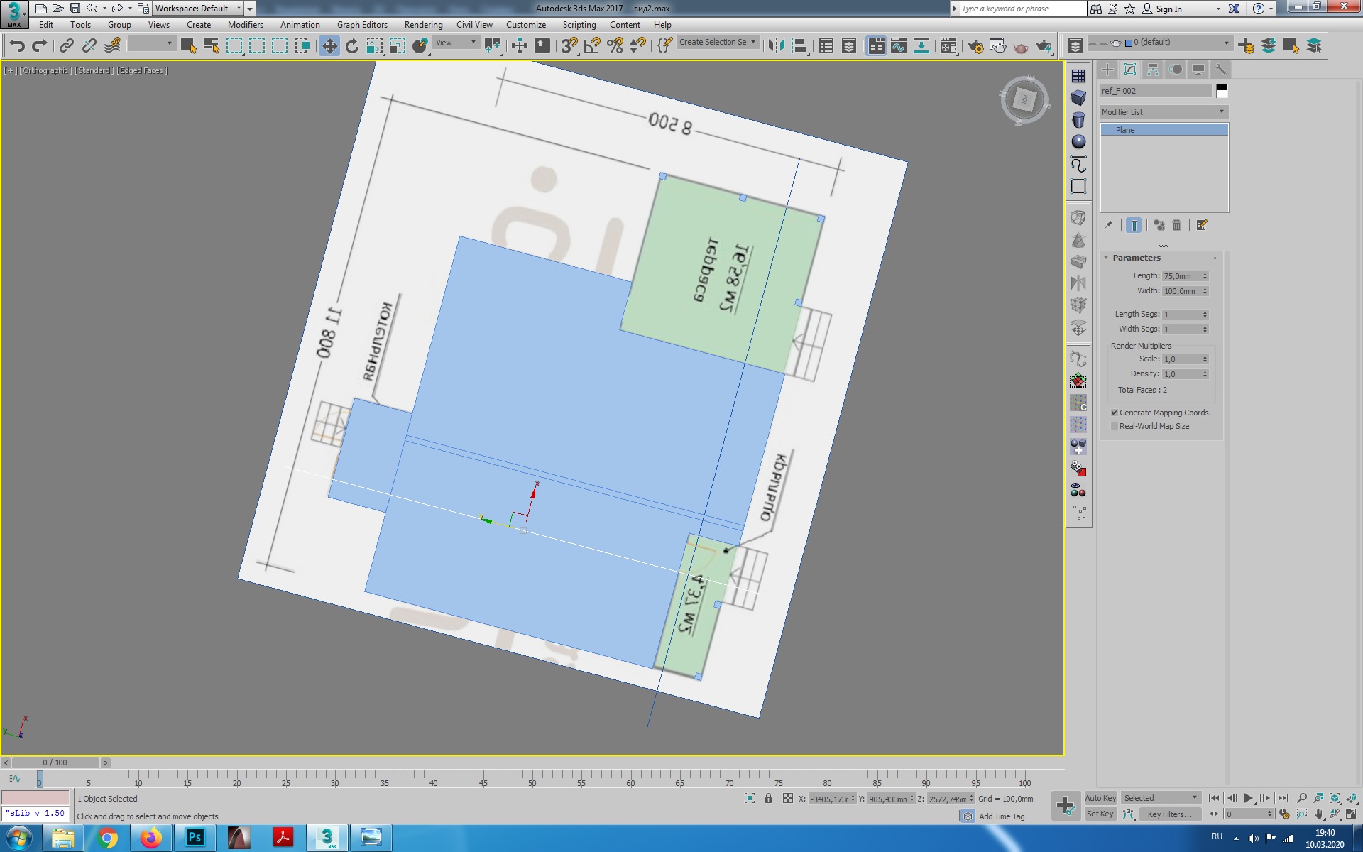

Ребята, кто знает, что за болезнь? Недавно программа повадилась сама переключаться то в ортографик (но у нее пожизненно вместо перспективы ортографик почему-то включался на P, хотя в настройках клавиш стоит перспектива, однако, сам он этого раньше не делал!) или выкидывает в топ, но топ тоже не под прямым углом вид на деталь стандартный, а как-то наискось. 0_о Деталь при этом относительно осей не развернута. Pivot тоже на месте. Камер в сцене нет.
Переключается по 2-3 раза в минуту. Работать невозможно. Кто знает, что у него там включилось или глюкнуло и как вернуть? Подскажите!
На зеркальный текст внимания не обращайте - мне план нужно было оотразить.
Буду признательна, если кто подскажет.

2017 он такой глючный. Лучше 2019 поставь. А если надо быстро исправить то .ini файл нужно удалить, сбросить настройки программы в общем.
Сообщений: 6205
Иногда помогает отключение вьюкуба.
самая стабильная версия после 2014. А вот выше уже идут глючные  и кстати прыгающие вьюпорты это баг всех версий без исключения.

Спасибо всем, ребят. На диво конкретно этот проект перестал глючить после перезагрузки ПК. Но когда проблема вернется - непонятно. Два года работал стабильно, а недавно повадился... и уже не в первый раз. Думала, может, настройку какую нечаянно сбила...
На сайте c 31.05.2010
Сообщений: 90
Мой 2018 стал так выкрутасничать(
На сайте c 14.11.2016
Сообщений: 47
Россия, Санкт-Петербург
Я с таким ниразу не сталкивался, но, как показывает практика, в таких случаях помогает установка последнего пака обновлений и проверка сцены на мусор или вирусы с помощью Prune Scene.
