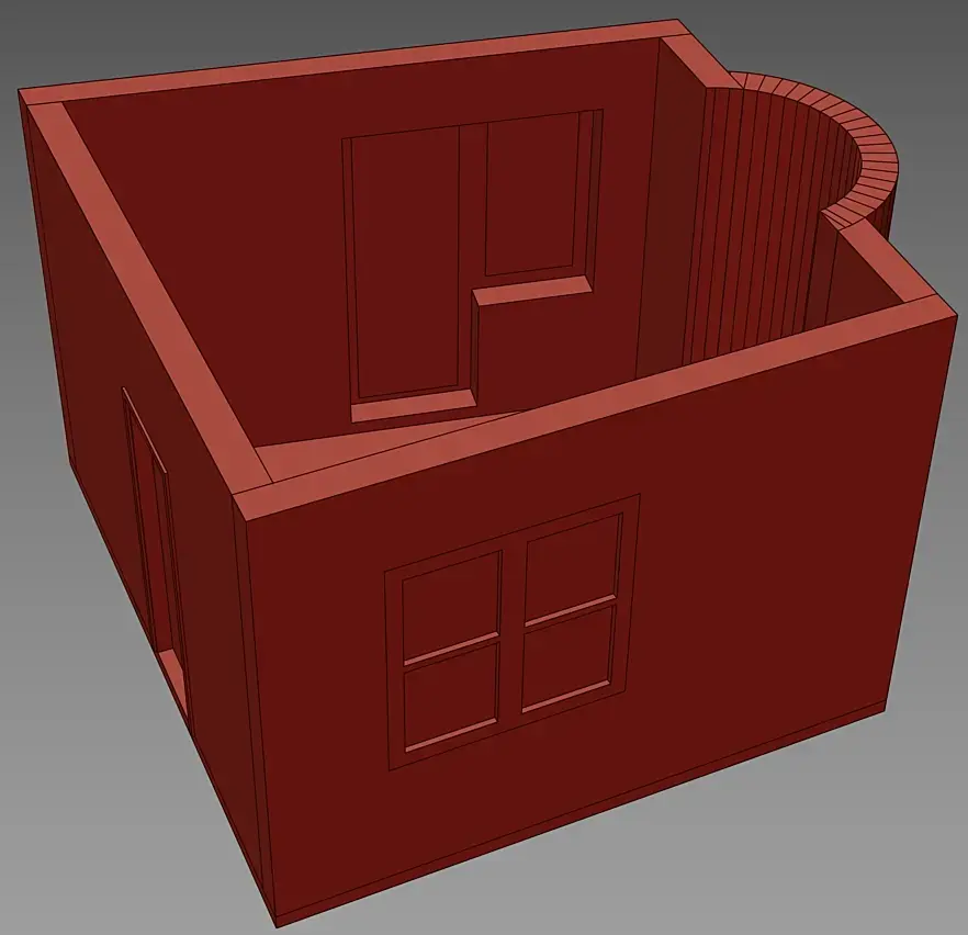

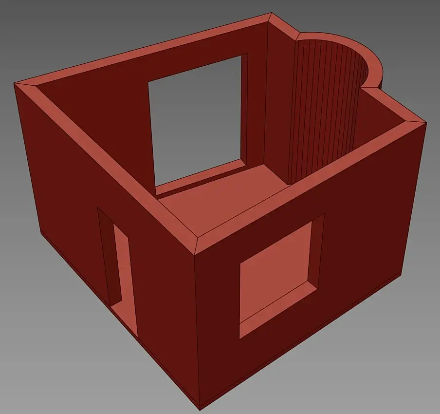

Базовая геометрия помещений. 1.  Сплайн из импорта автокада одним слоем/сплайны макса. 2.       Экструд. 3.       Перемычки шейпами
1/2- а если в каде строили без привязок и сплайны не перпендикулярны? а свелдить вершины, предварительно найдя двойные сплайны?
3- как это?
Я плохо написал. Перепишу.
импорт готового плана - только контуры стен без перемычек в проемах.
если план не мой то строю сплайны по нему в максе и удаляю от греха изначальный.
и в том и другом случае- проемы  не закрыты , и четырехугольники в них удобно замыкать сразу скопом, делая однотипные проемы кучей. Создавая четырёхугольники перемычек.

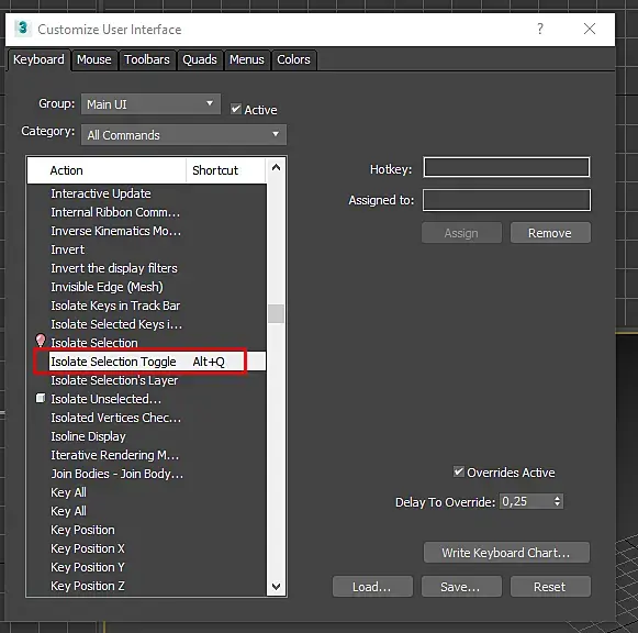

От себя добавлю. Не представляю работы без Alt+Q - Isolate Selected.
Т.е. работаешь только с интересующим тебя объектом (-ами), молниеносно скрывая всё остальное пока нафиг ненужное. Так же молниеносно всё остальное можно было и открывать в ранних версиях макса. На 2016 горячей клавиши на открытие скрытого пока не нашла и не придумала свою, но там внизу на панели значок лампочки есть - Isolate Selection Toggle. Так вот после Alt+Q эту лампочку просто отжать надо (она жёлтая и активная становится на момент изоляции). Немного раздражает поначалу, но потом привыкаешь.
Если "подопытный" изолируемый объект придётся ещё разобрать на запчасти и ещё глубже изолировать детали - тогда, предварительно выделяя будущий разбираемый объект, инвертирую выделение и группирую всё остальное в группу "scene" и горячей клавишей (в моём случае это Shift+V) скрываю это всё глубоко в панель Display-Hide, откуда потом и достаю всю сцену обратно, когда закончу над объектом. Это чтобы скрывать и открывать лишь запчасти нужного тебе объекта, и чтоб запчасти не смешались со всей другой сценой. Только для работы над объектом.
Писать дольше. На уровне горячих клавиш это работает за доли секунды. Очень удобно =)
У меня для Вас отличные новости )

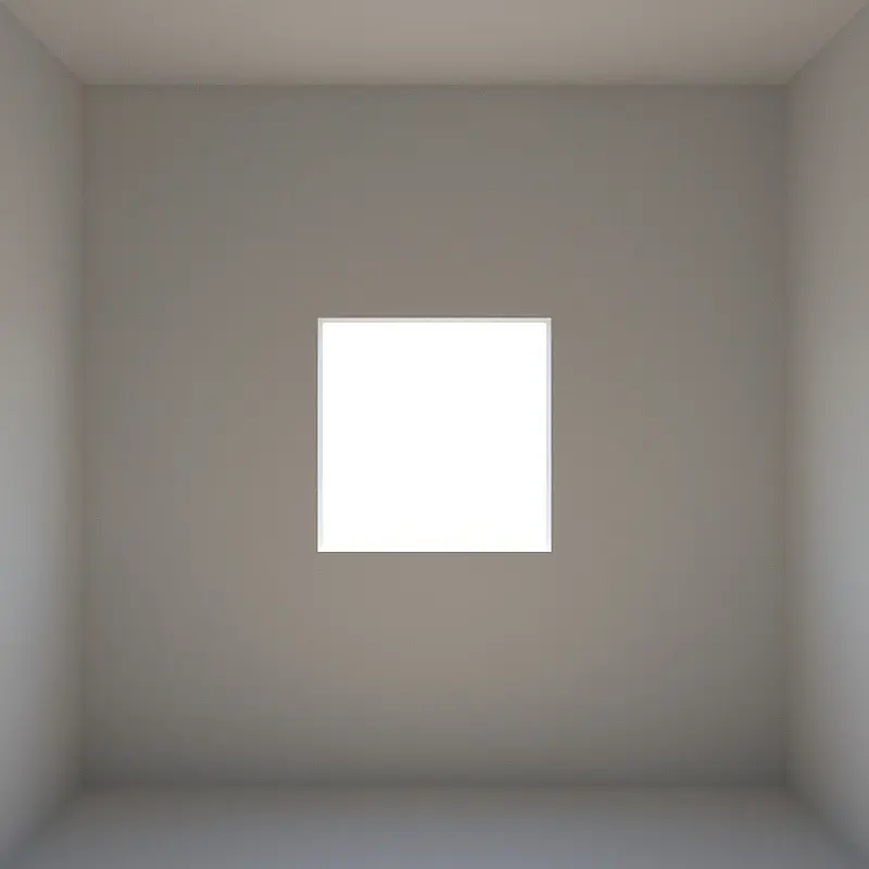

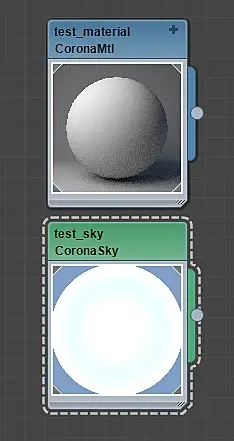

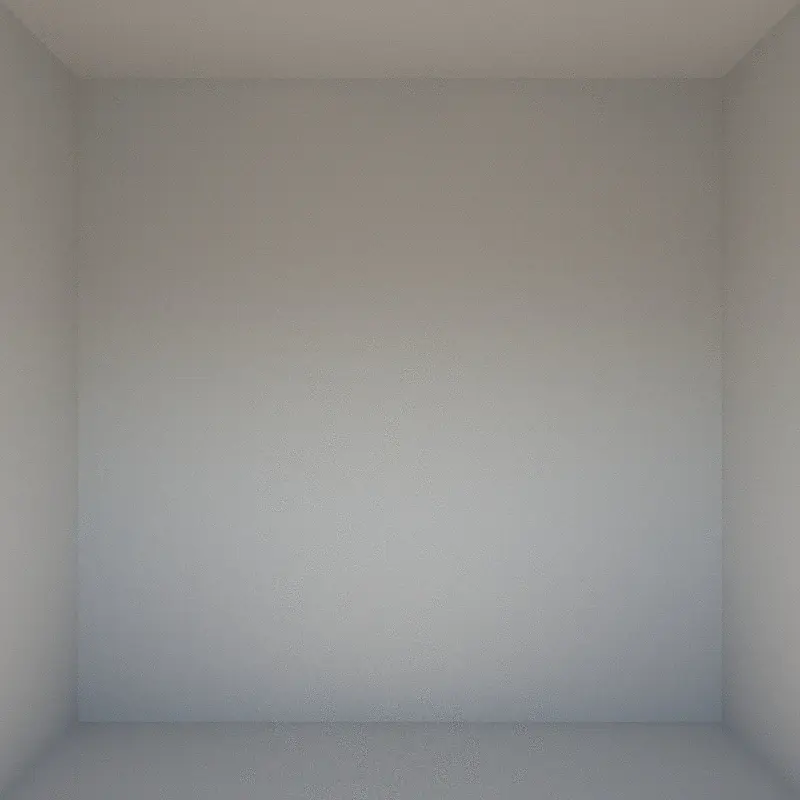

Цитата Medonozza:
Записал себе сделать внятные тесты в поддержку этой теории.
Собственно тесты.

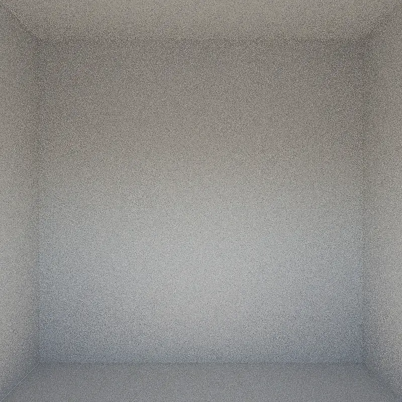

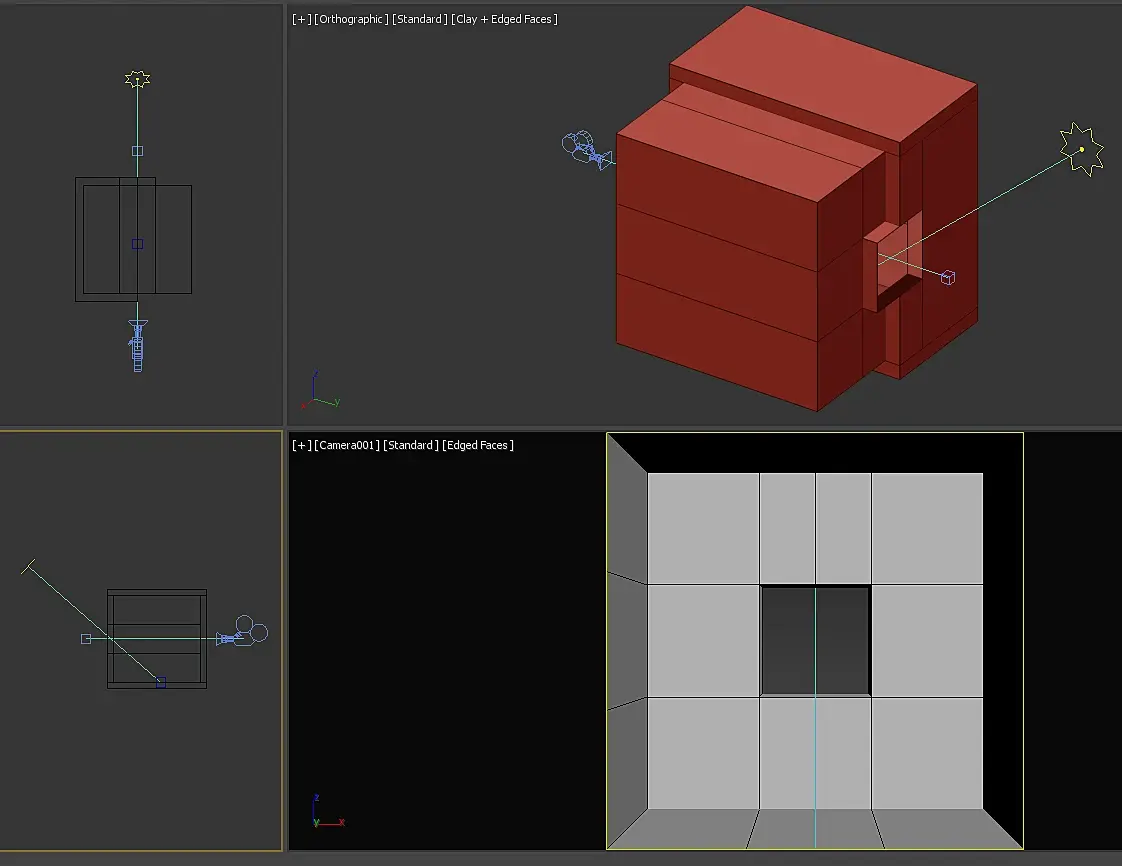

Диспозиция 1. Полностью симметричная постановка камеры и солнца.
Левая (на камере) половина комнаты - с толщиной. Правая без.
Один материал, дефолтные значения неба и солнца.
Результат пары пассов.
Результат с шумом ~3%

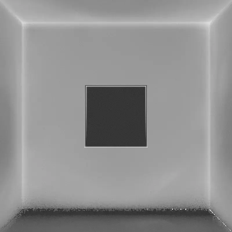

При это внимание семплов в этих местах аномально повышено только в изначально менее приоритетной зоне (низ право). В остальном картинка семплирования практически зеркальна.
Итого: визуально протечка лечится в процессе выборки (думаю что где то так и задумывалось)
Угол с протечкой более "ватный", но только тот что очень не приоритетный для расчетов (отвернутый от ИС)
Скорее всего, при отсутствии геометрических дыр, показания протечки укладываются в некую область погрешности, и откидываются.
Обычная же щель, сколько бы не была малой, думаю будет приводить к засветам. (теория)

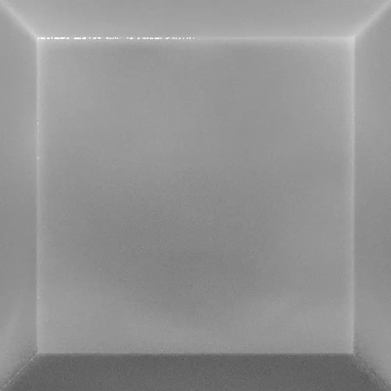

И возник вопрос - повышенное внимание к этому месту приведет , в первую очередь, к увеличению времени рендера, или более точному просчету угла?
В другую сторону в целом все так же. Теперь без толщины - слева.
Стало интересно. Протечки все (прям почти), на горизонталях.
