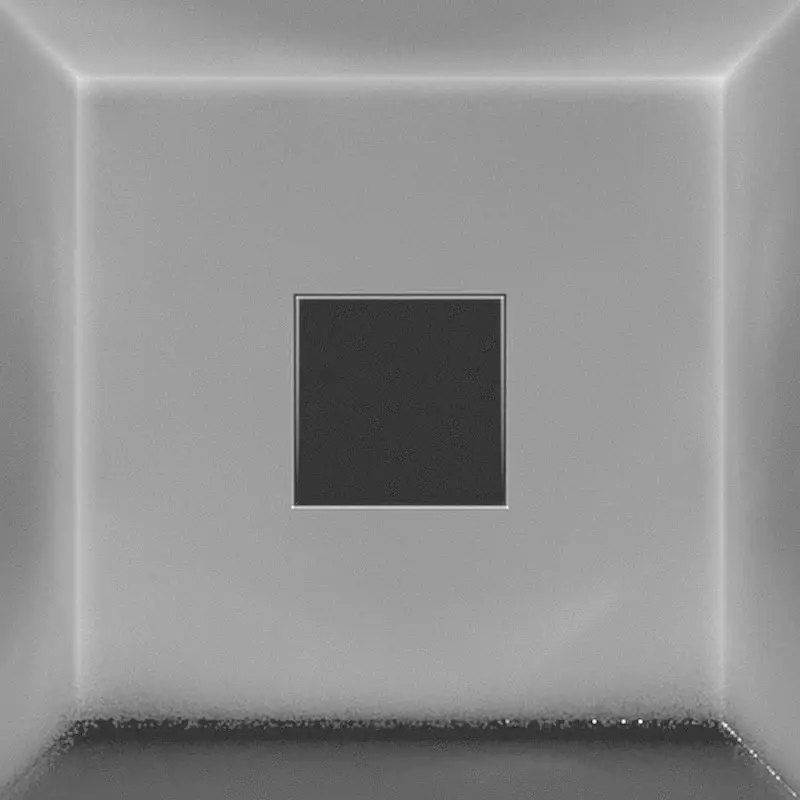

В нормальном рабочем случае с освещением интерьера:
Можешь развернуть.?
Я перефразирую - что приводит к свечению угла?У меня один полигон, и у тебя. В чем разница?

Цитата Medonozza:
В чем разница?
У меня нормальный свет с GI, а у тебя сферический солнечный конь в чёрном вакууме бьёт в квадратное окно)))

Цитата Medonozza:
У меня корона сан и корона скай. Материал близкий к чёрному.  Ты не знаешь точно что приводит к такому, верно?
У меня сан и скай, материал серо бежевый. К этому точно приводит толщина в 1 полигон. Возможно, что на глухо-чёрном мате этого просто не видно, но на нормальном материале это вылезает как правило во внутренних углах. Ну интерьер же, все углы внутренние ))
Так вот и вопрос же в понимании. А то гадаем как бабки.
Цитата Jähman':
В пиксель из камеры летят сотни лучей, некоторые из них пролетают за границей треугольника и больше нигде в сцене не пересекаются с другими треугольниками, соответственно значение яркости для них это яркость окружения.
Если грубо, то результирующая яркость пикселя это среднее арифметическое между яркостями всех выпущенных в этот пиксель лучей. Ну и логично, что даже десяток высоких значений яркости среди сотни-тысячи низких довольно заметно повысят результирующую. Отсюда и эти протечки яркости.

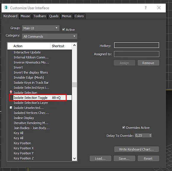

От себя добавлю. Не представляю работы без Alt+Q - Isolate Selected.
Т.е. работаешь только с интересующим тебя объектом (-ами), молниеносно скрывая всё остальное пока нафиг ненужное. Так же молниеносно всё остальное можно было и открывать в ранних версиях макса. На 2016 горячей клавиши на открытие скрытого пока не нашла и не придумала свою, но там внизу на панели значок лампочки есть - Isolate Selection Toggle. Так вот после Alt+Q эту лампочку просто отжать надо (она жёлтая и активная становится на момент изоляции). Немного раздражает поначалу, но потом привыкаешь.
Если "подопытный" изолируемый объект придётся ещё разобрать на запчасти и ещё глубже изолировать детали - тогда, предварительно выделяя будущий разбираемый объект, инвертирую выделение и группирую всё остальное в группу "scene" и горячей клавишей (в моём случае это Shift+V) скрываю это всё глубоко в панель Display-Hide, откуда потом и достаю всю сцену обратно, когда закончу над объектом. Это чтобы скрывать и открывать лишь запчасти нужного тебе объекта, и чтоб запчасти не смешались со всей другой сценой. Только для работы над объектом.
Писать дольше. На уровне горячих клавиш это работает за доли секунды. Очень удобно =)
У меня для Вас отличные новости )

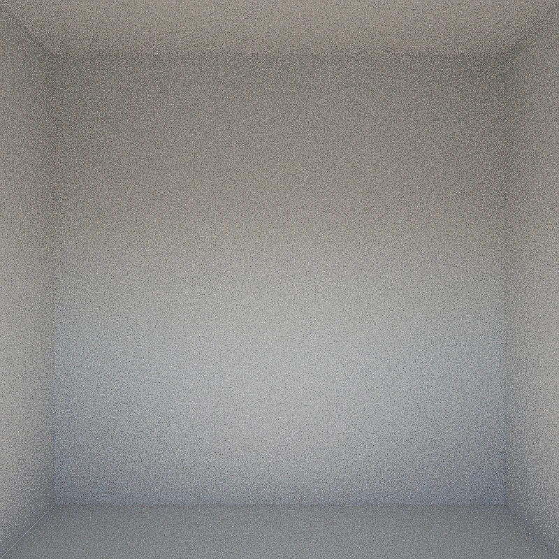

Цитата Medonozza:
Записал себе сделать внятные тесты в поддержку этой теории.

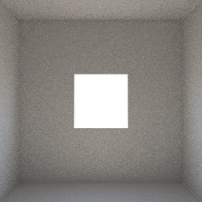

Собственно тесты.
Диспозиция 1. Полностью симметричная постановка камеры и солнца.
Левая (на камере) половина комнаты - с толщиной. Правая без.
Один материал, дефолтные значения неба и солнца.
Результат пары пассов.
Результат с шумом ~3%
При это внимание семплов в этих местах аномально повышено только в изначально менее приоритетной зоне (низ право). В остальном картинка семплирования практически зеркальна.
Итого: визуально протечка лечится в процессе выборки (думаю что где то так и задумывалось)

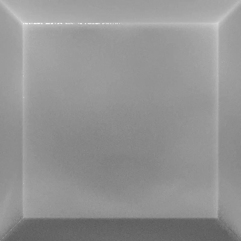

Угол с протечкой более "ватный", но только тот что очень не приоритетный для расчетов (отвернутый от ИС)
Скорее всего, при отсутствии геометрических дыр, показания протечки укладываются в некую область погрешности, и откидываются.
Обычная же щель, сколько бы не была малой, думаю будет приводить к засветам. (теория)
И возник вопрос - повышенное внимание к этому месту приведет , в первую очередь, к увеличению времени рендера, или более точному просчету угла?
В другую сторону в целом все так же. Теперь без толщины - слева.
Стало интересно. Протечки все (прям почти), на горизонталях.
