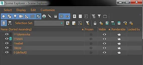

добавлю от себя. работаю со слоями:
-слой планировочного решения
-слой архитектурный-стены, окна, двери...
-слой мебели, слой декора)
так же полезно называть существующую мебель в название модельки, потом проще ведомость фигачить
так же наименнования ламинатов, паркета, плитки в текстурах, так же для ведомости
так же наименнования светильниов)
вообще очень дотошен в работе

Я полюбил новый Scene explorer с тех пор как там появилась иерархия, ну просто очень удобно. Особенно если сцена сложнее чем просто комната. Здесь можно оценить всю прелесть проименованной сцены.

Цитата KxD:
Организация хорошая, только вот неясно, Вы некоторые слова пишете транскриптом, некоторые по-английски, но с грамматическими ошибками.
Dvor = Yard
Gaund/Graund = Ground
Zabor = Fence
Enviroument = Environment
1 Floor = Ground Floor
2 Floor = 1st Floor
И т.д. Если че не знаете translate.google.com, за пару обращений выучивается слово, так увеличиваете свой словарный запас. В целом логика у Вас прослеживается это самое главное, потом и самому легко и кому то сцену передать нормально.
