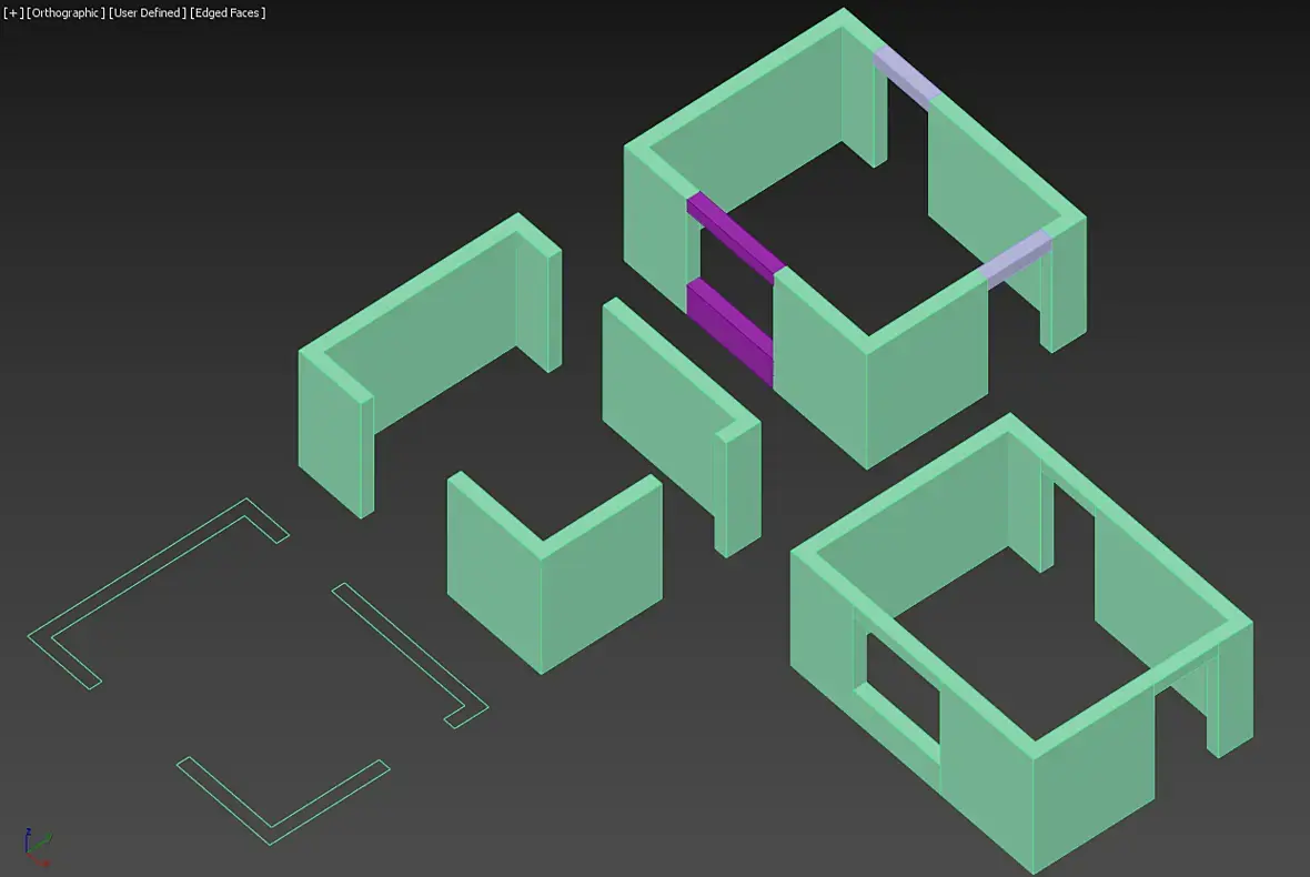

Базовая геометрия помещений.
1.       Сплайн из импорта автокада одним слоем/сплайны макса.
2.       Экструд.
3.       Перемычки шейпами
4.       Экструд
5.       Аттач в единый поли.

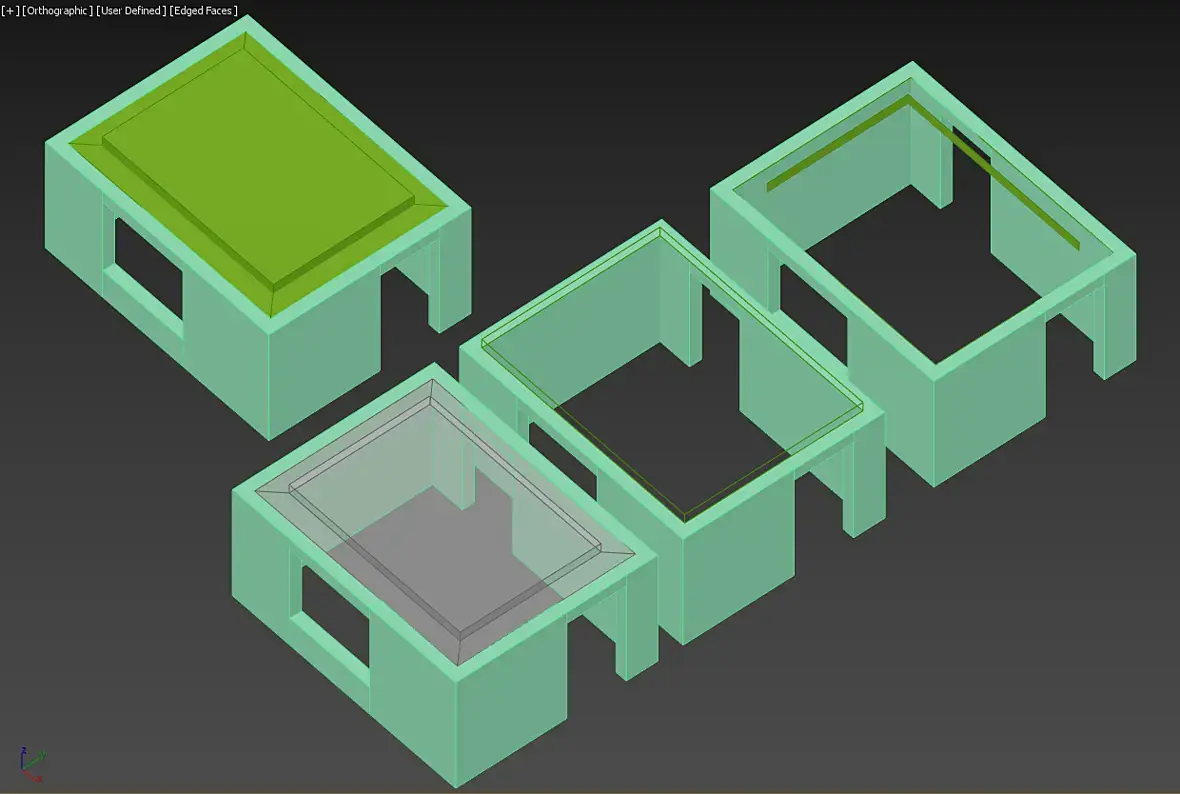

Отображение геометрии потолка помещения.
По ситуации:
1.       See-through
2.       Display as box
3.       Backface cull

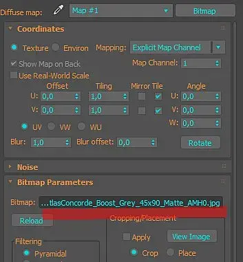

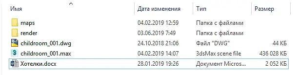

Работа с текстурами материалов.
Использование внутренней регулировки свойств изображений, сводить все к минимуму внешних данных.
Обязательное хранение всех внешних данных в папке с проектом.
Чтобы таскать с места на места и открывать спустя годы без проблем.

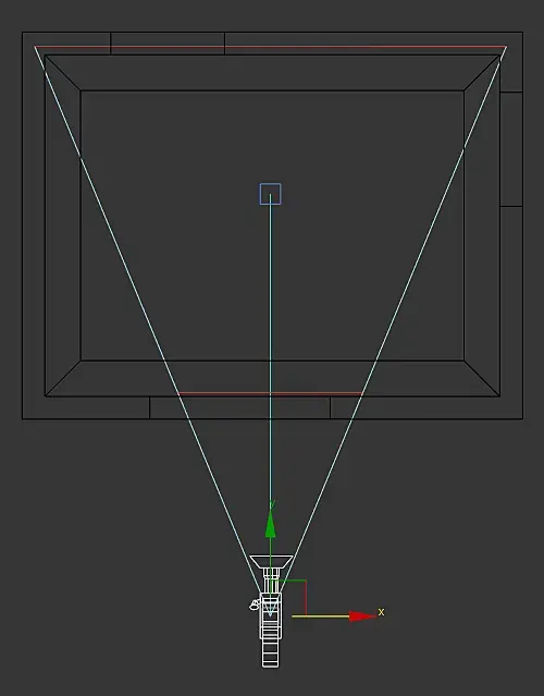

Постановка камер.
1.       В подавляющем большинстве случаев параллельно стенам.
2.       Линза на шире 50 мм.
3.       Высота 1500-1650
4.       Аспект кадра учитывает аспект комнаты.

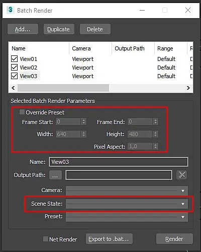

Рендеринг серии изображений.
Batch, ибо:
1.       Scene state
2.       Custom aspect
3.       Custom resolution
4.       Можно спать.

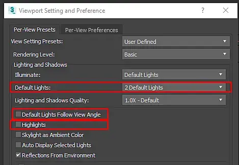

Самые крутые настройки режима отображения shaded режима.
1.       Два источника света
2.       Не следить источниками за «камерой»
3.       Убрать блики

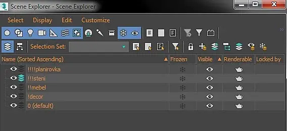

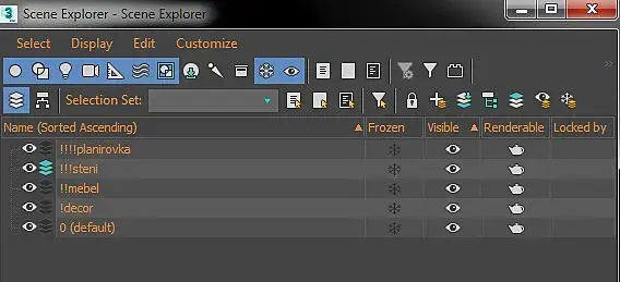

От пользователя  dead_lyric

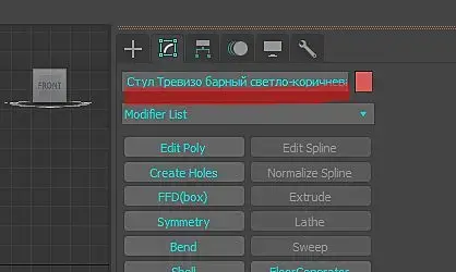

Слои и именование объектов в сцене.
работаю со слоями:
-слой планировочного решения
-слой архитектурный
-стены, окна, двери...
-слой мебели, слой декора)

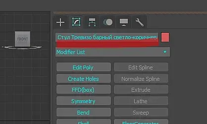

так же полезно называть существующую мебель в название модельки, потом проще ведомость фигачить
так же наименования ламината, паркета, плитки в текстурах, так же для ведомости
так же наименования светильников)
вообще очень дотошен в работе

Сообщений: 999
Рендер точно не батч. даже если комп один настроить backburner внутри макса юзать altspace prizm
На сайте c 21.12.2007
Сообщений: 3897
Хорошо. А какие плюсы?
От себя скажу. Батч всегда под рукой. Не надо ничего ставить, если отослать сцену - работает.При использовании ББ и altspace prizm  - что будет удобнее?

А есть скрипт для создания бокса бесплатный? А то встроенный в макс какой то убогий.
На сайте c 24.02.2016
Сообщений: 139
Вместо batch использую State Sets - работает без сбоев, в отличии от батча.

про стены хороший пример как НЕ надо делать. применение Round Corners или AO моментом показывает ущербность подобной конструкции. Комбинация сплайна с точками в местах проёмов, экструд на высоту стен, эдит поли для добавления перемычек и дырок проемов и шелл для толщины стен на мой взгляд гибче и безгеморнее.
потолок без толщины (как и любая подобная геомтерия) вообще харам.
