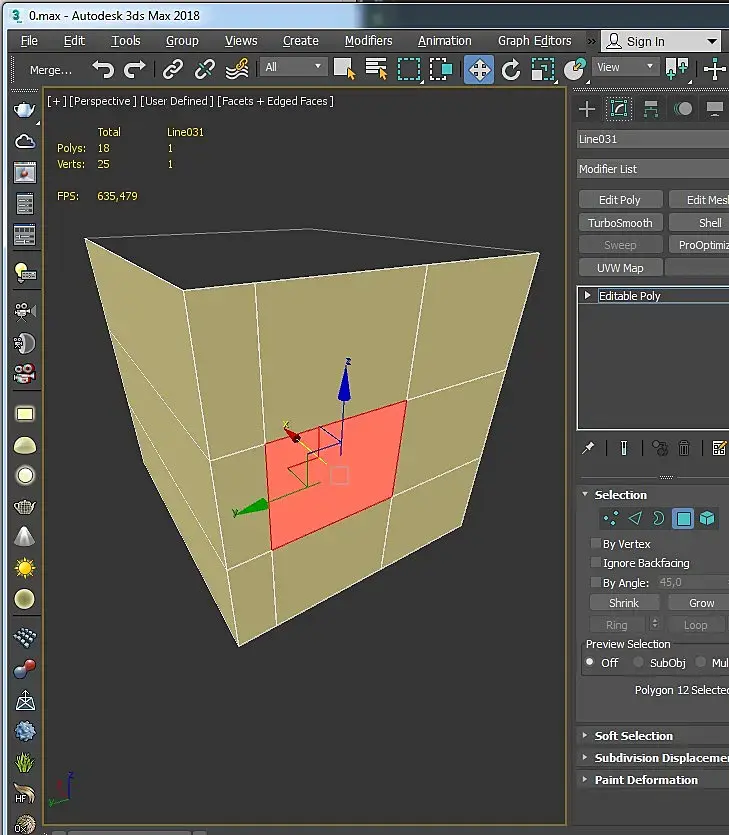

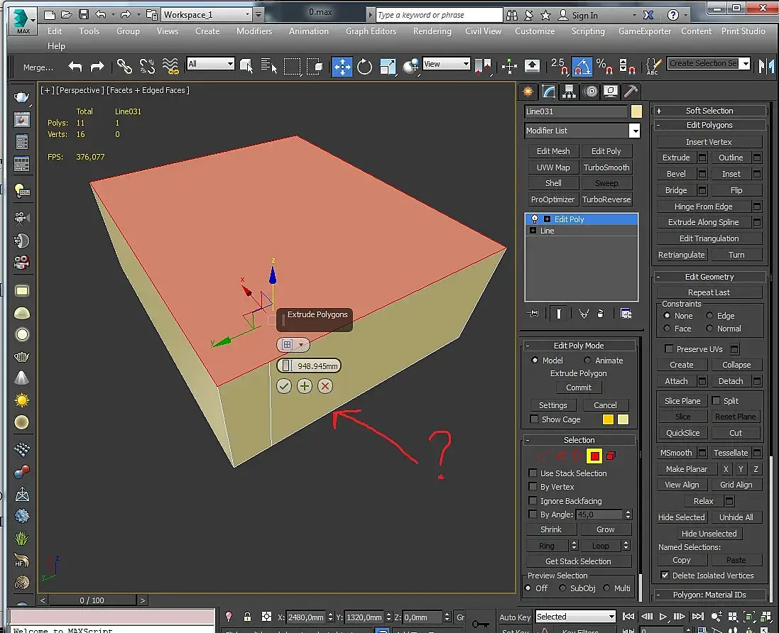

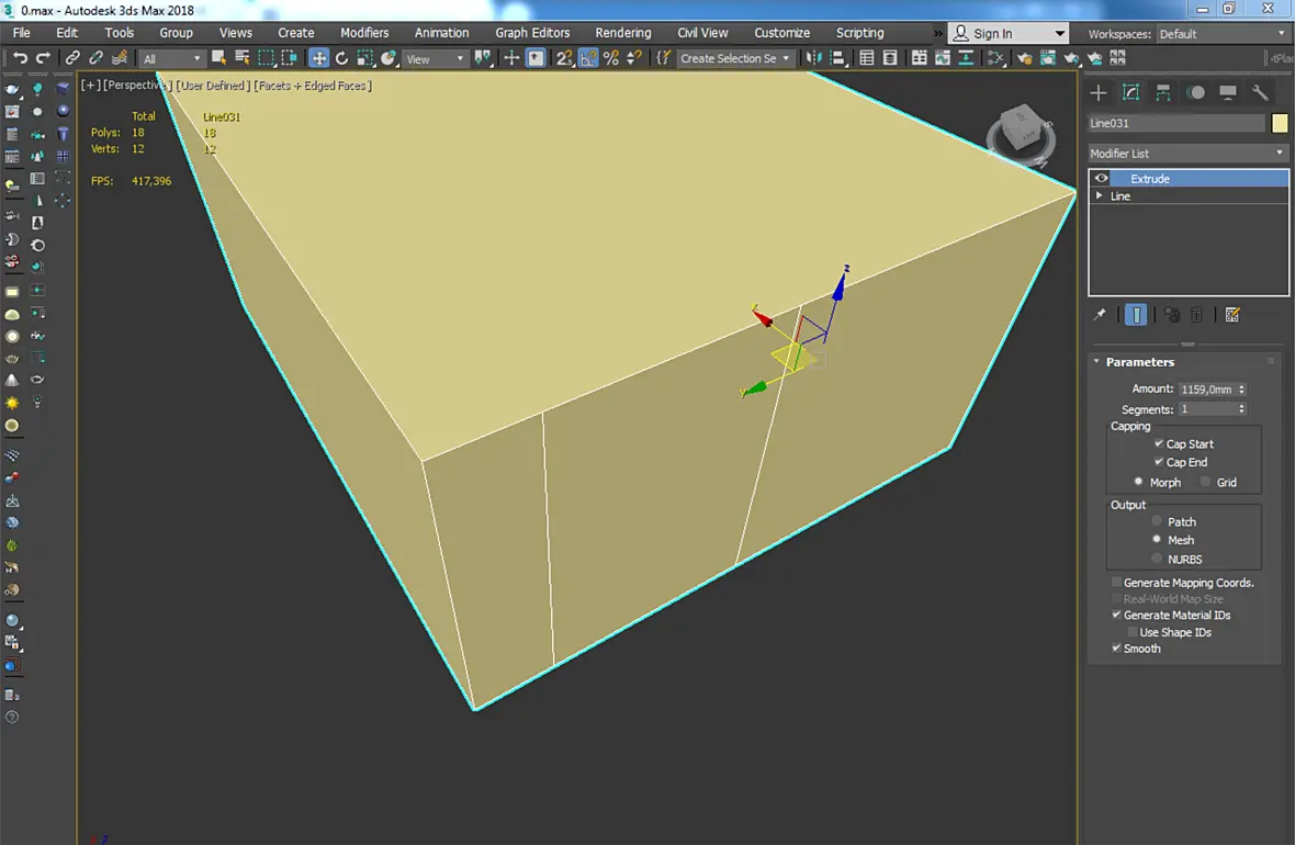

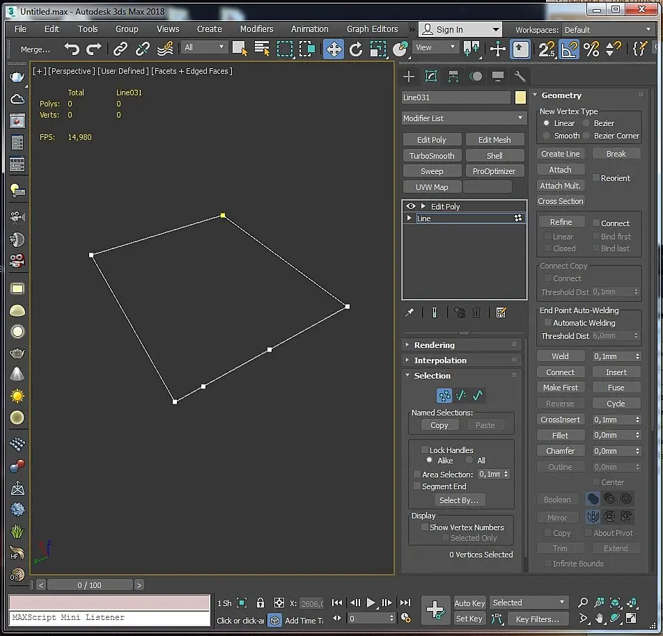

День добрый. Решил комнату нарисовать. Посмотрел на ютубе несколько уроков - чаще всего рисуют сплайн, а потом едитполи или едитмеш сверху, и экструдятт до уровня подоконника, двери и потолка. Иногда просто модификатор экструд кидают на сплайн, но потом-то все равно сверху едитполи, и уровни подоконников и дверей вручную выставлять... Еще иногда выдавливают сразу до уровня потолка, потом слейсят или коннектят ребра - это же вообще кошмар, тоже не понимаю, зачем так делать.
Короче, создаю сплайн, по дверным и оконным проемам опорные точки, сверху едитполи... и бац, опорные точки по дверным проемам отваливаются от объекта! Дверной проем уже нельзя построить. И так примерно в каждом четвертом объекте. В чем дело?

Зачем булен, я же говорю - опорные точки создаю, получаю вот такую конструкцию, удаляю этот красный квадратик, выдавливаю ребра в проем и все:
Но в 1 из 4 случаев это не получается

Ваш сплайн отлично давится екструдом, зачем Вы сначала накидываете едитполи мне не очень понятно.
На сайте c 15.06.2019
Сообщений: 220
Цитата Denis_21:Ваш сплайн отлично давится екструдом, зачем Вы сначала накидываете едитполи мне не очень понятно.
экструд с данными высот, по замерам объекта.
Автокадовских файлов нет, я просто пробую нарисовать комнату с нуля. Экструд - это модификатор, который нужно накинуть на сплайн? В нем же нельзя сразу все уровни высот выставить. Только один уровень и количество сегментов. Потом все это нужно переводить в поли, и выставлять высоты вручную. Долго(

Только перед этим нужно нарисовать новый, нормальный сплайн, сверху автокадовского корявого, разорванного и не экструдировать а наложить shell, ибо экструд сплайнов не всегда адекватно работает, может и в сторону экструдировать. А дальше слайсом нарезать проемы.
Затем что не всегда он давится отлично. Он может и в сторону выдавить и вообще по непонятным осям, особенно если контур прилетел из автокада, так как баг на баге и багом погоняет. Поэтому shell

А вообще у Вас со сплайном какая-то грабля, т.к. даже после коллапса стека нормально выдавить верхний полик не получается. Вершина исчезает. Такой  ̶х̶о̶к̶к̶е̶й̶ сплайн нам не нужен )
