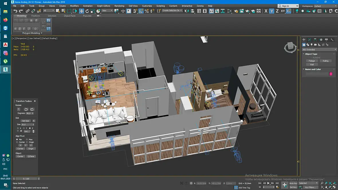

Сплайном обводим внутренний контур стен для интерьера или внешний для экстерьера с дополнительными точками в местах проемов. Накладываем модификатор экструд с тремя сегментами на этаж и без капа торцов, переводим в поли, выравниваем высоту верхнего из двух средних лупов по верху проемов, нижний луп по низу окон, удаляем лишние полигоны в проемах, накладываем шелл. Проверенный годами способ, в котором сложно где-то накосячить.

Есть в максе параметрические стены, только никто не пользуется, потому что не удобно.
AEC extended > Wall
Я пришёл к самому удобному для себя способу. Обвожу только внутренние стены, extrude > swift loop сразу нарезаю низ окна, верх двери и верх окна, потом там где нужны проёмы удаляю полигоны.
В свойствах объекта > backface Cull и выворачиваю нормали. Получается что стены с моего вида не мешают, так удобнее работать. И меньше заморочек с соединением точек.

Я делаю так
