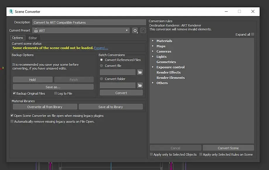

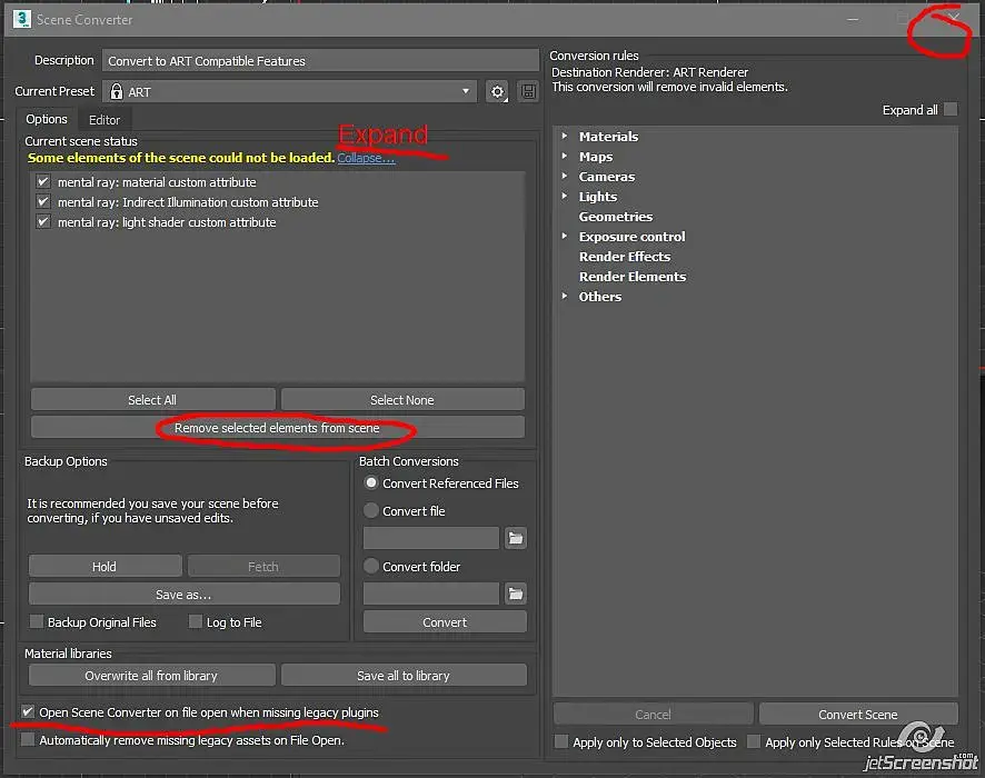

Она появляется по  причине что  в сцене той которую вы добавляете в текущую  сцена  (которая теперь в свежей версии  3dsMax в которой не поддерживаются параметры mentalrey  материала -  которые имеются в старых  материалах  которые вы через  merge добавляете,  поэтому когда выподает  это окно  которое вас бесит то  Вам надо  сделать  следующее:
Нажать на синий подсвеченное Expand...  и далее Remove selected element from scene и будет  Вам счастье),  если вы после этого  откроете материал эдитор  и возьмете пипеткой образец материала с добавленного  вами объекта то в конце списка параметров материала будет  отсутствовать свито Mentalrey и сообщение в нем о  неивестных  параметрах в нем.
если хотите чтоб  окно  вас не беспокоило  снимите галку
Open Scene Converter on file open when missing legacy plugins

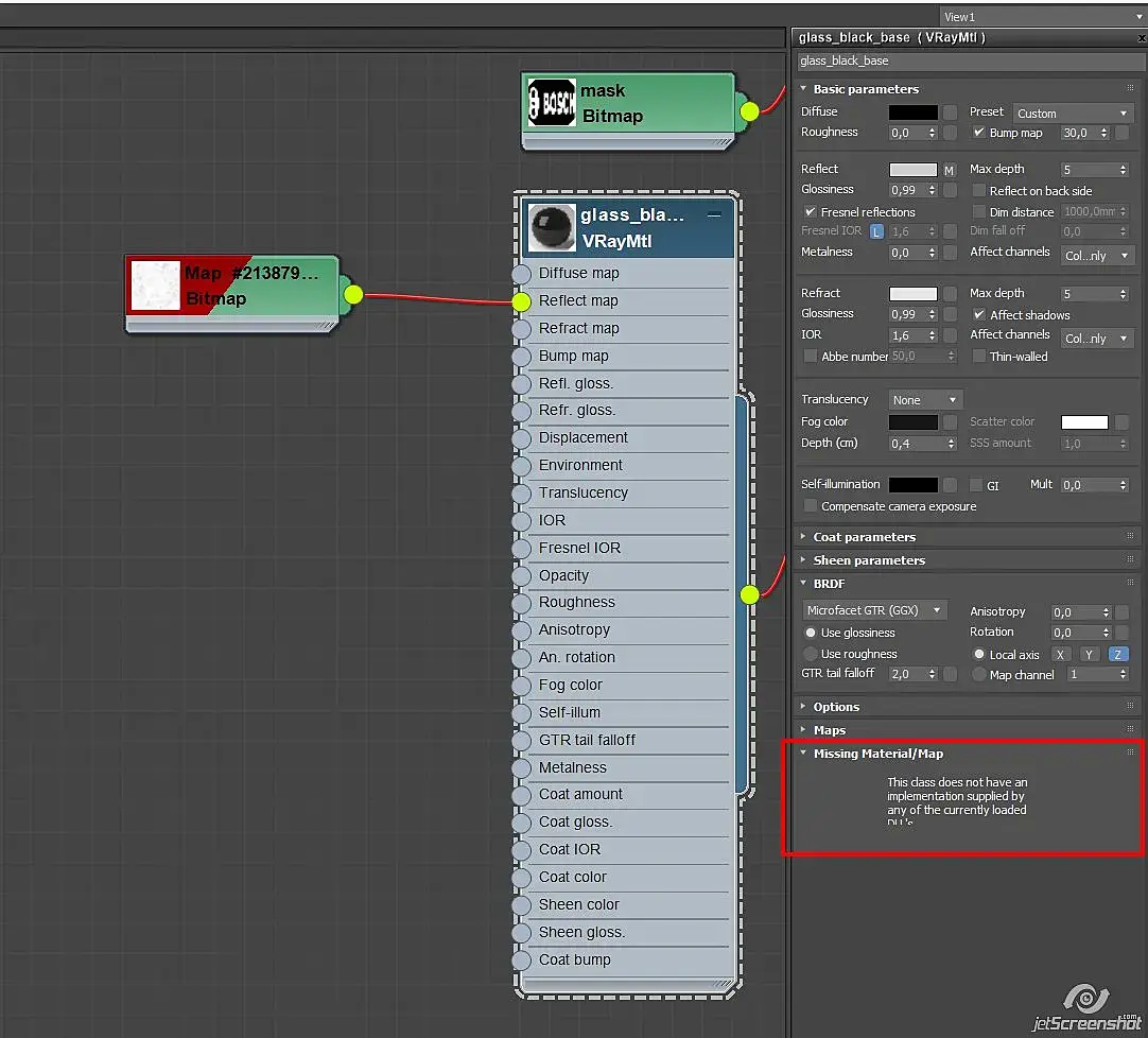

Если не делать  удаление: то меня бесит вот это сообщение в параметрах  материала.
оно будет даже если использовать  библиотеку материалов SigerShaders в свежих  версиях  3dsMax,  например  в 2018 версии  таких  сообщений вы не получите а вот  в версии 2022 обязательно

Если вам надоело, что это окно появляется каждый раз при открытии сцены, просто снимите в данном окне галочку "Open Scene Converter on file open when missing legacy plagins"
