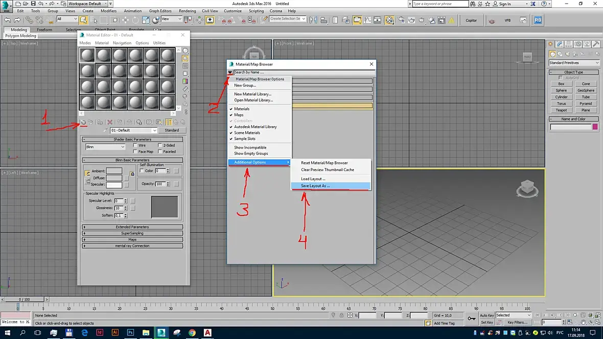

Вопрос заключался в том что scene materials в map/material browser отсутствовал. И через стрелку тоже не открывался.
Начнем с того что открываем material editor (M), далее Get material, потом на стрелку и Additional Options,  и Save Layout As ...
Сохраняем это дело. Сделайте резервную копию.

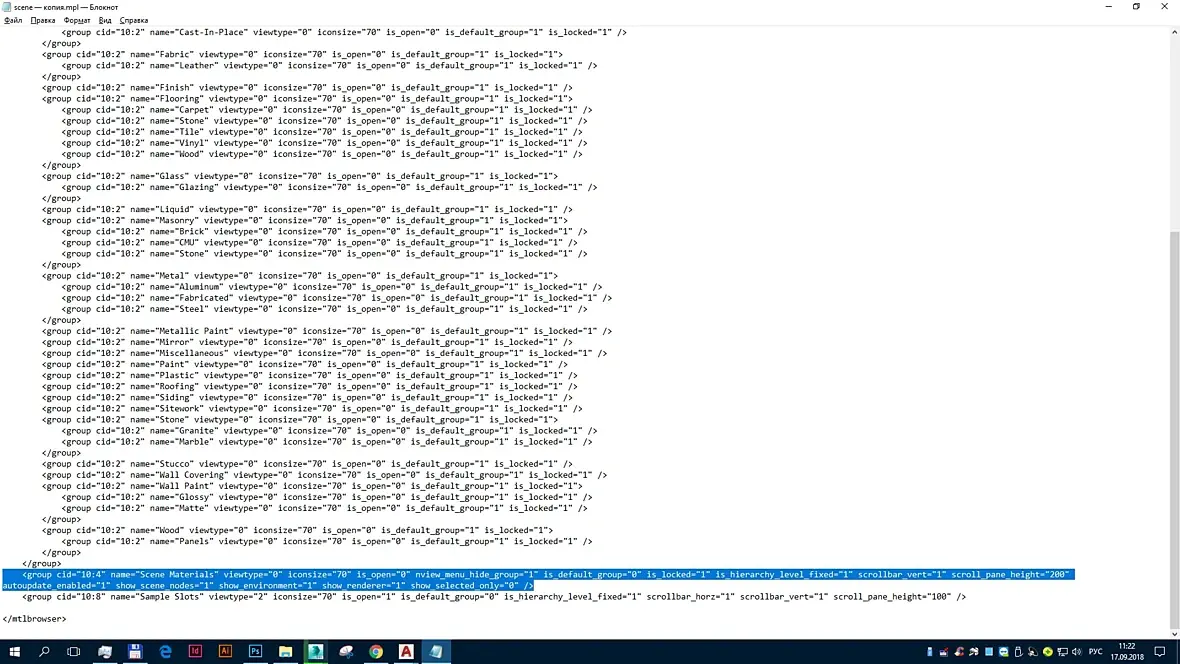

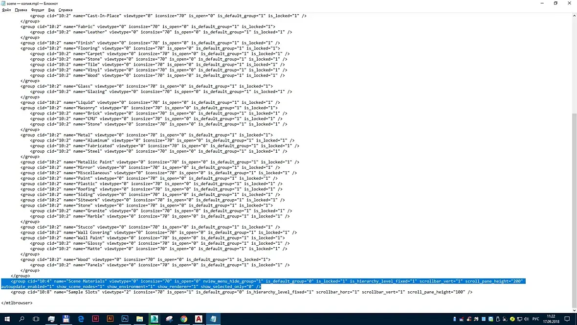

Находим этот файл и открываем его текстовым редактором.
В конце всего этого текста находим строку <group cid="10:8" name="Sample Slots" ... />  и перед ней вставляем  ---->
<group cid="10:4" name="Scene Materials" viewtype="0" iconsize="70" is_open="0" nview_menu_hide_group="1" is_default_group="0" is_locked="1" is_hierarchy_level_fixed="1" scrollbar_vert="1" scroll_pane_height="200" autoupdate_enabled="1" show_scene_nodes="1" show_environment="1" show_renderer="1" show_selected_only="0" />
После этого сохраняем файл и в максе идем первым путем, только теперь на 4ом пункте, нажимаем Load layout... и выбираем файл который мы собственно изменили. После этого scene materials должны появится.

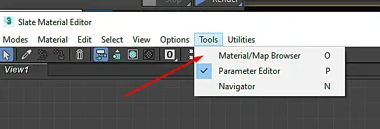

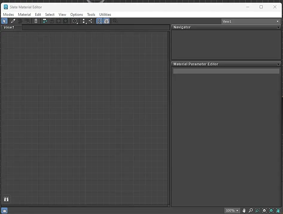

Всем привет!Не отображается окно material map browser в 3d max.Кто сталкивался с этой проблемой? И как ее можно решить?
