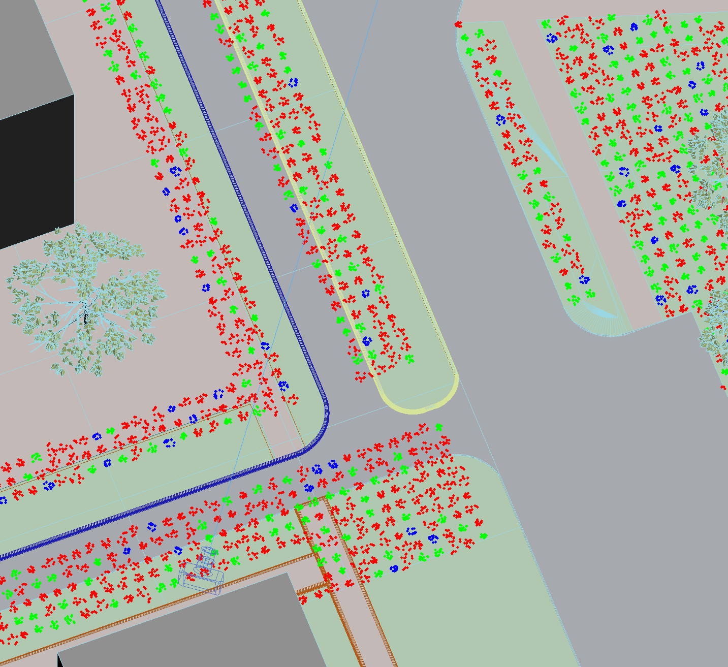

САМ ВОПРОС: Почему Фпак съезжает вбок, когда добавляю ObjectArea (Exclude Only) ?
Попался проект, в котором газон сделан сплошняком под дорогами и тропинками.Времени моделить не хватает, пытался выйти из ситуации ФП.
Попробовал в exclude добавить боксы - нет такой проблемы.
Обновляется вопрос - что сделать с геометрией, чтобы она стала адекватной, если Reset XForm не помогает?

Привязки у рассеиваемых объектов, по низу и центру самих объектов?
Сообщений: 4514
Самый очевидный совет - резетиксформ как на плоскость рассаживания, так и на объекты эксклюда.
И плюс проверить пивот у объектов травы.

В общем проблема была, как я думаю - слишком большой объект - дорога, размером с район.
Распилил на части, теперь заработало 🤪

BangVisual, У меня такое было, когда трава, которую использовал, была в составе группы. Пивоты травы брались от группы и по этому происходил сдвиг. Проверьте, может у вас тоже в группе они. Просто разгруппируйте их тогда

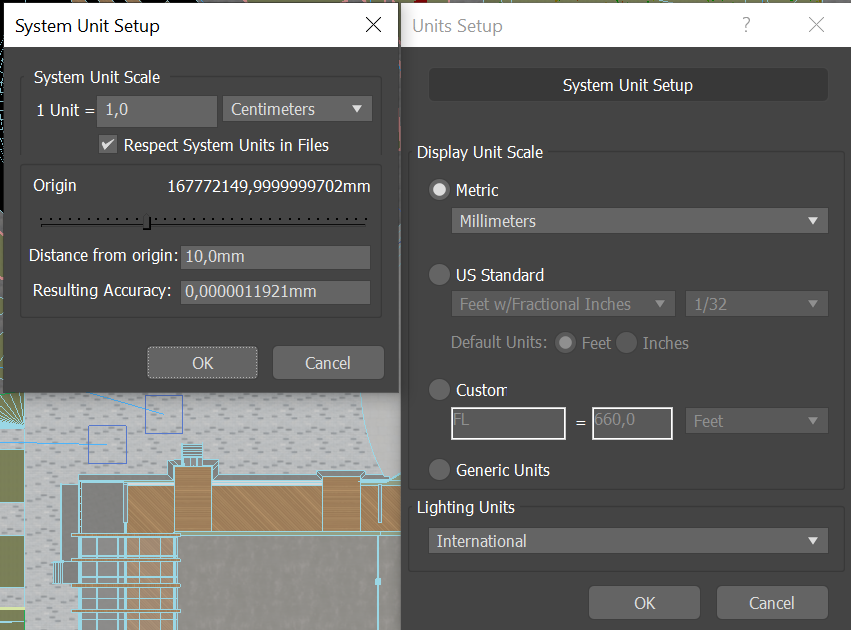

просто из интереса - ед. в чём? сантиметры? метры?
