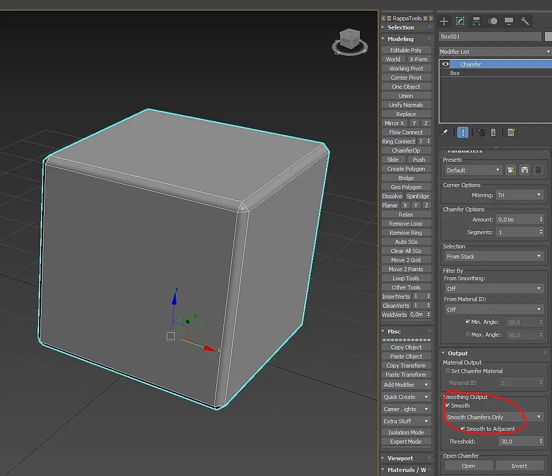

Сейчас для этого уже не нужны скрипты. Теперь это не деструктивно, начиная с 2020 макса можно поставить галки в модификаторе чамфера и будет взвешенные нормали
