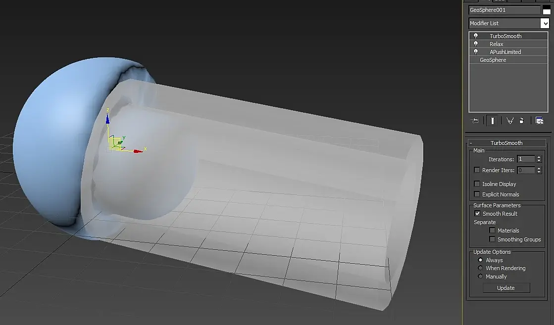

Товарищи, а кто-нибудь ставил пак как по этой ссылке?
Не пойму - вроде написано, что нужно просто распаковать файлы из архива и вставить их в папку %userprofile%/Autodesk/3ds Max 2016/Max Creation Graph
И всё, должны появиться модификаторы в выпадающем списке и новый тип объекта в Create. Но у меня ничего не появилось. Нужно сделать ещё что-то кроме распаковки файлов в 3ds Max 2016/Max Creation Graph?
UPD.
Как обычно, сработало почти железное правило - если чего-то не понимаешь, спроси на форуме. Как только задашь вопрос, так почти сразу и сам разберешься...
Ничего автоматически не появляется. Надо открыть соответствующий макстул через mcg-эдитор, сбилдить evaluate, и только потом он появится в списке модификаторов. При этом Макс должен быть запущен от админа, иначе не даёт сбилдить, ругается на запрет доступа в логе mcg-эдитора.
UPD 2
При этом результат весьма похож на гифку в посте Amiminoru о том, как это в Майке. Просовывал примитив сферу через примитив Торус. Работает шустро, в реал-тайме начал подтормаживать только когда довёл количество полигонов у сферы до 40 000.
Вобщем, результат с примитивами мне очень понравился + он получается за два клика - накинул модификатор и выбрал объект коллизии.
Посмотрим как поведёт себя с более сложными объектами.
