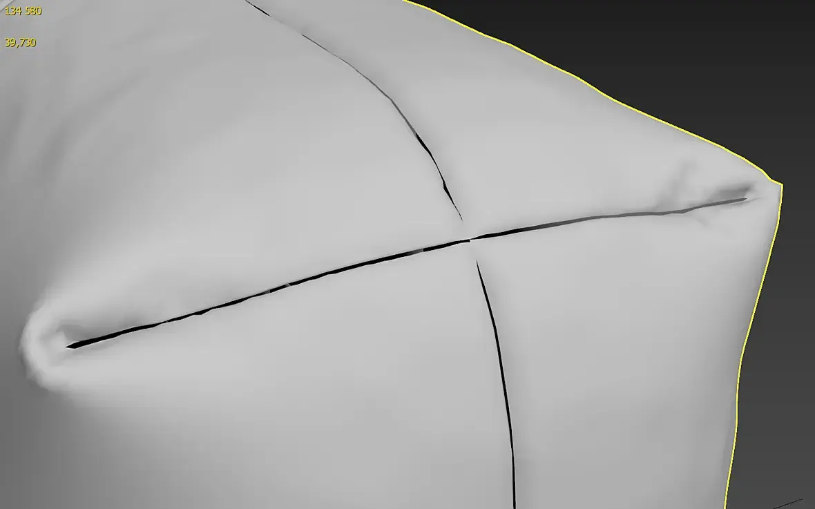

Доброе утро дамы и господа. Вот такая проблема. Не сшивается до конца ткань. Как мне сделать так чтобы между швами марвел не ставил никакую лишнюю геометрию а притягивал полигоны к полигонам?

Странно, ни разу такого не видел, обычно швы четко стягиваются. У тебя случайно этот лоскут к какому-нить нижнему слою не пришит? Может поэтому не едет?

я уже нашел в чем дело.

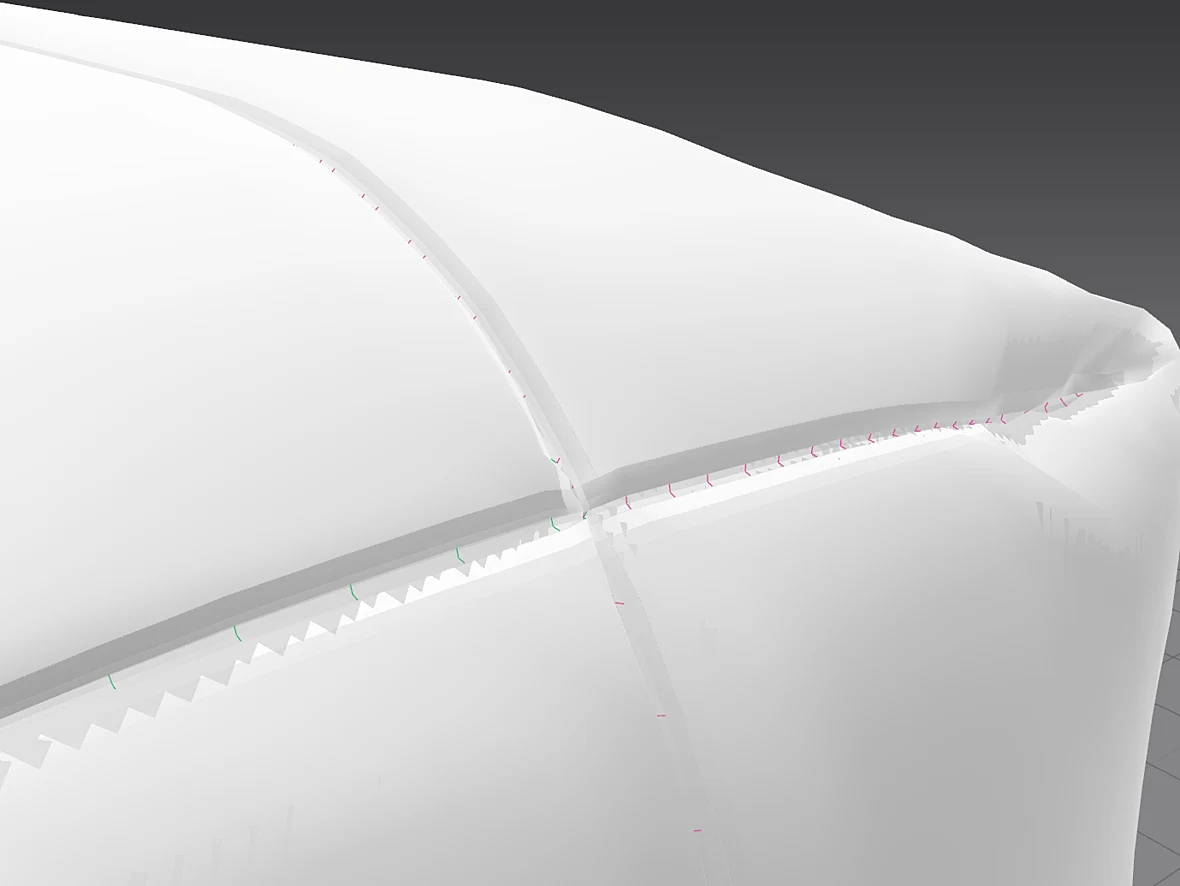

Там в настройках шва есть 2 ползунка - плотность пришивания (та самая щель) и угол, под которым будут топорщиться сшиваемые детали

на ноль поставить

Возможно в вашем случае, проблему решит уменьшение толщины ткани в свойствах. Когда я ставил войлок или что потолще из присетов марвелоса, у меня такая же картина была.

Вот здесь, справа Property Editor по клику на шов https://3ddd.ru/forum/thread/show/marvelous_kak_sdelat_pravilno#post1653633
