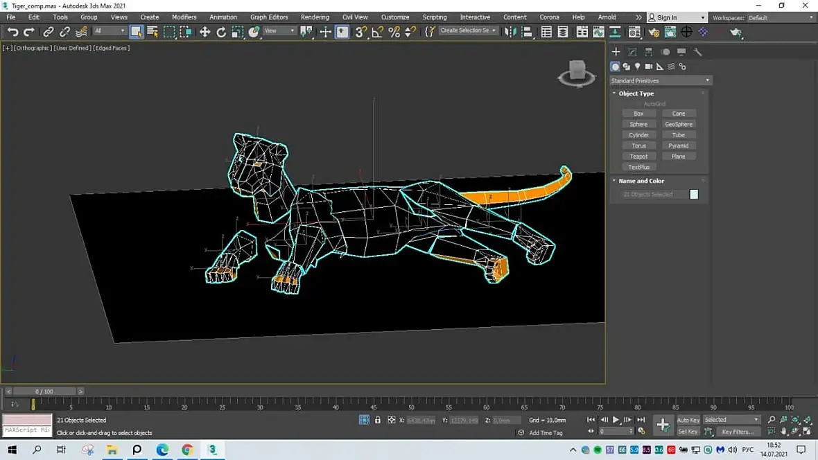

При работе, вращении или каких-либо операциях будто меняется освещение сцены и почти всё темнеет на короткий промежуток времени. Работать в принципе не мешает, но подбешивает. Пробовал менять Graphics mode в настройках на другие драйверы, бесполезно. Обновил дрова на видеокарте, тоже не помогло.
UPD:проблема оказалась в самой модели, после перегона меша в зебру и обратно, всё решилось.

В ортографическом виде такое бывает. Включите viewport cliping и чуть стрелочку нижнюю поднимите вверх. Как вариант использовать режим Clay, он информативней для моделинга.

Спасибо за ответ! Но как бы странно не звучало, проблема была судя по всему в геометрии. Пропустил модель с преобразованием в полимеш через зебраш, загрузил обратно и всё наладилось.
