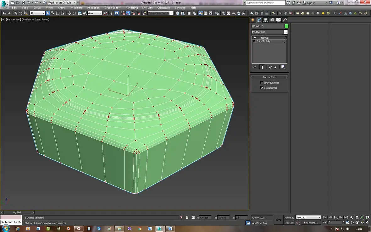

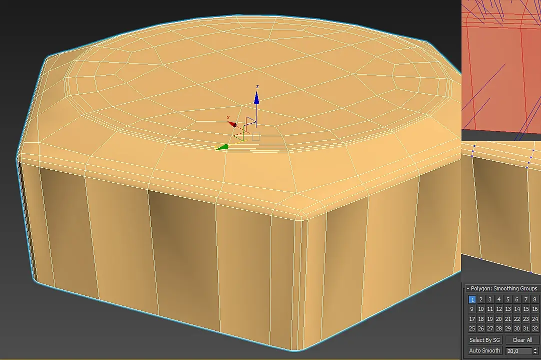

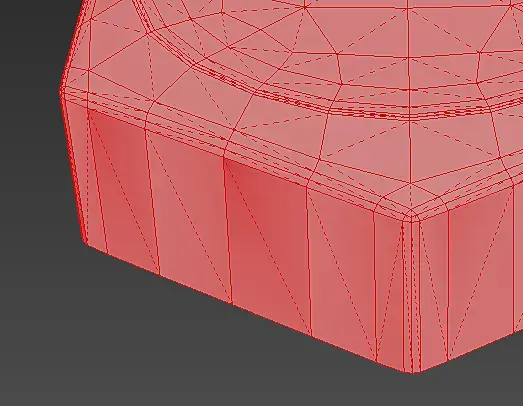

Такая проблема с полигонами, все вершины объединены, лишних нет, группы сглаживания распределены, нормали не вывернуты, но полигоны колбасит, не могу понять что с ними не так.

Может полики двойные. Выделить все точки и Weld

retriangulate пройтись по полигонам можно.

когда у меня проблема с поликами не решается, я их удаляю и создаю заново. В Вашем случае я бы удалил всю проблемную низушку, и из нижнего лупа с шифтом вытянул эти полики заново.

Edit Mesh модификатор потом опять в poly, как вариант. Я вроде так такую петрушку лечил.

Иногда помогает конвертировать в меш а потом обратно в поли.

Проверьте нормали вершин

На сайте c 09.06.2009
Сообщений: 93
13.02.2018 15:16
Не работает Smooth на этом объекте. Если сверху положить Edit Poly тогда шейдинг пропадет и Smooth заработал, странно это все

Нормали сбросьте, модификатором EditNormals. Должны быть все синие.
На сайте c 07.02.2018
Сообщений: 34
13.02.2018 15:21
Ну да, кстати edit poly помог, а просто конвертация не работала
Да, спс, просто впервые сталкиваюсь с вывернутыми нормалями у вершин
