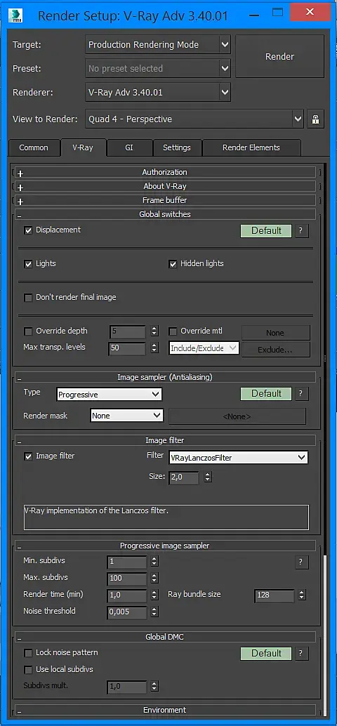

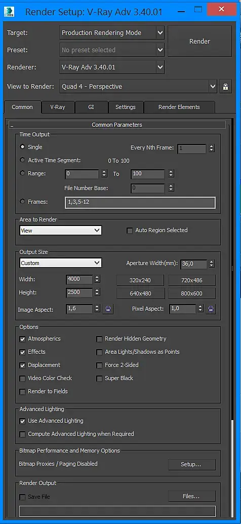

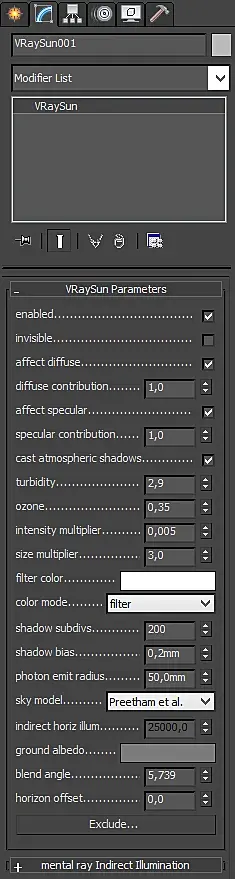

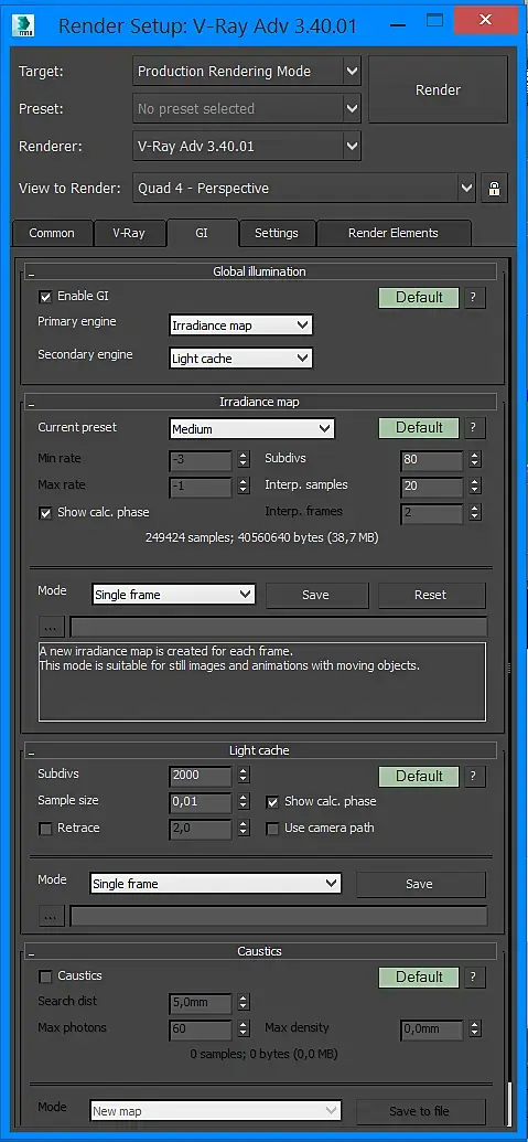

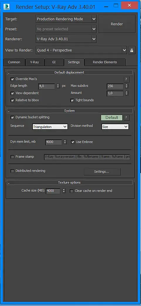

Добрый день. Хотела бы узнать, из-за чего появляется такая рябь. Расширение 4000 х 2500. При разрешении 800 х 600 такой проблемы нет. Перенос сцены в новый документ не помогает. Помогите решить проблему.

Это то понятно. Суть в другом. От чего все рябит? Я так понимаю, это освещение. Пробовала менять настройки, смотрела на других форумах, ничего не помогло

Настройки кривые, как и сама сцена, как материалы и модели. Конечно будет именно такой результат. Вирей любит разные настройки для сцен с большим и малым разрешениями. Инструмент профессиональный и потому тонкий.
Это в общем. А если в частностях, нужны все настройки и сама сцена. Колдуны не существуют.

Поднимите настройки Antialiasing 1-16.Но у вас сцена явно неправильно настроена, неправильное освещение и т.д.

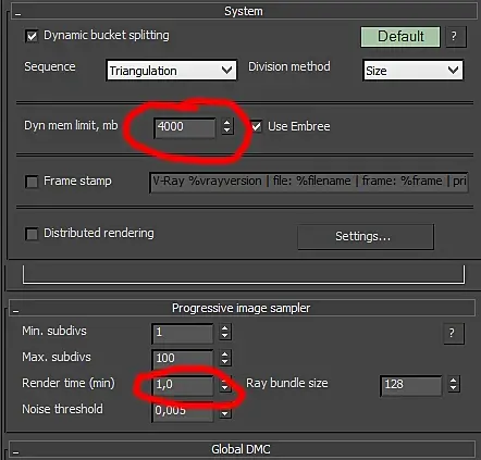

dekona.97, рендертайм увелич, вкладка врай -> прогресив имаж сэмплер.
На сайте c 15.10.2017
Сообщений: 6
не особо помогло
На сайте c 28.03.2014
Сообщений: 64
Цитата dekona.97:
не особо помогло
Тогда уменьши. Поставь 0. (это не шутка)
На сайте c 31.01.2007
Сообщений: 171
Ярославль
Как минимум здесь поставить 0. Но вообще лучше хотя бы немного понимать настройки.
