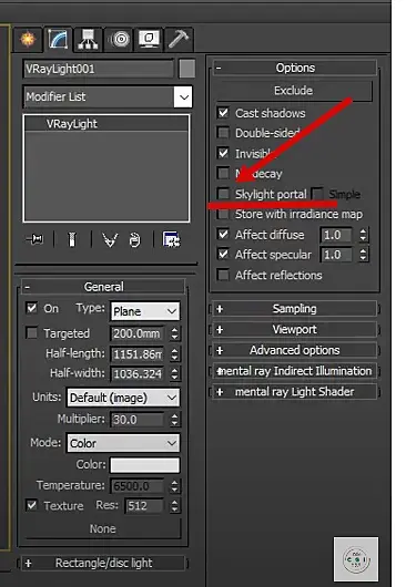

А вы раньше как включали портал в план лайт? Кнопочкой?
Есть скрипты допустим и сейчас сделают из лайта портал. Можно древнюю какую нибудь сцену открыть  где они были, и сейчас они будут
Сейчас в настойках их нет, я и не говорил что они  есть в 6 версии
Но включить их можно
Из плейна вы правы

Честно я этим давно не пользуюсь, посмотрите что автор этой ветки форума написал, я предложил решение и все.
Когда то давно тестил, и это одинаково. Передаёт свет в помещение, но если порталы оставили бы. Там настройки как у источника света более богатые как по мне, интенсивность направленность, спекуляр, отражение. Все можно регулировать

Нет там никаких настроек. Порталы выполняли функцию воронки. Проведу аналогию. Как если мы в жизни возьмем из ведра начнем лить воду в бутылку с маленьким горлышком. Большое количество воды в бутылку попросту не попадет. Поэтому крутили сабдивы на дом лайте, чтобы было больше сэмплов. Т.е. больше воды лили в надежде что бутылка заполнится. Тем самым увеличивалось время рендера. Собственно вот и весь смысл этой галочки. Показать домлайту в какие отверстия запускать сэмплы, чтобы они не разлетались во все стороны по сцене, а концентрировались в порталах.
Пять лет назад эту функцию вшили в домлайт, чтобы он анализировал когда камера стоит в коробке, значит сэмплы надо запускать в отверстия в геометрии, которыми являются оконные проемы.
Если у Вас лайты в оконных проемах и Вы крутите мульт и другие настройки, то это вообще не порталы, а просто дополнительный ИС, с дополнительными настройками и дополнительной нагрузкой на рендер.

Тогда какое отличие портала от лайта? Лайт семплы hdri не передает в помещение. Так? А портал передает. Может в этом?
Дом сейчас эту конструкцию просто изменил, адаптив домом

Выше же описал подробно что делает режим портал в вирей лайте.
Так а я о чем?
Все верно, порталы это рудимент. Не надо их какими то скриптами возвращать.
