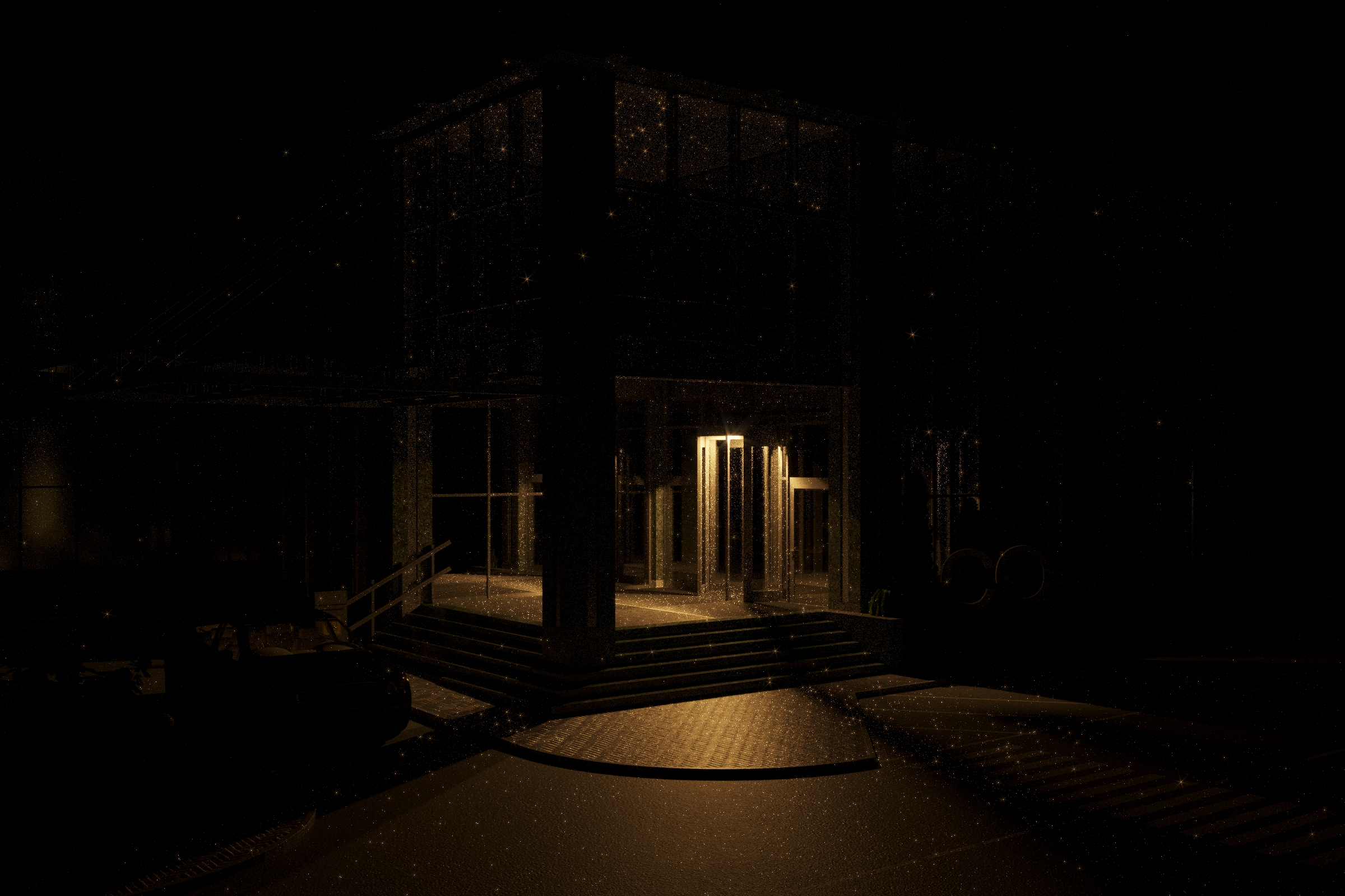

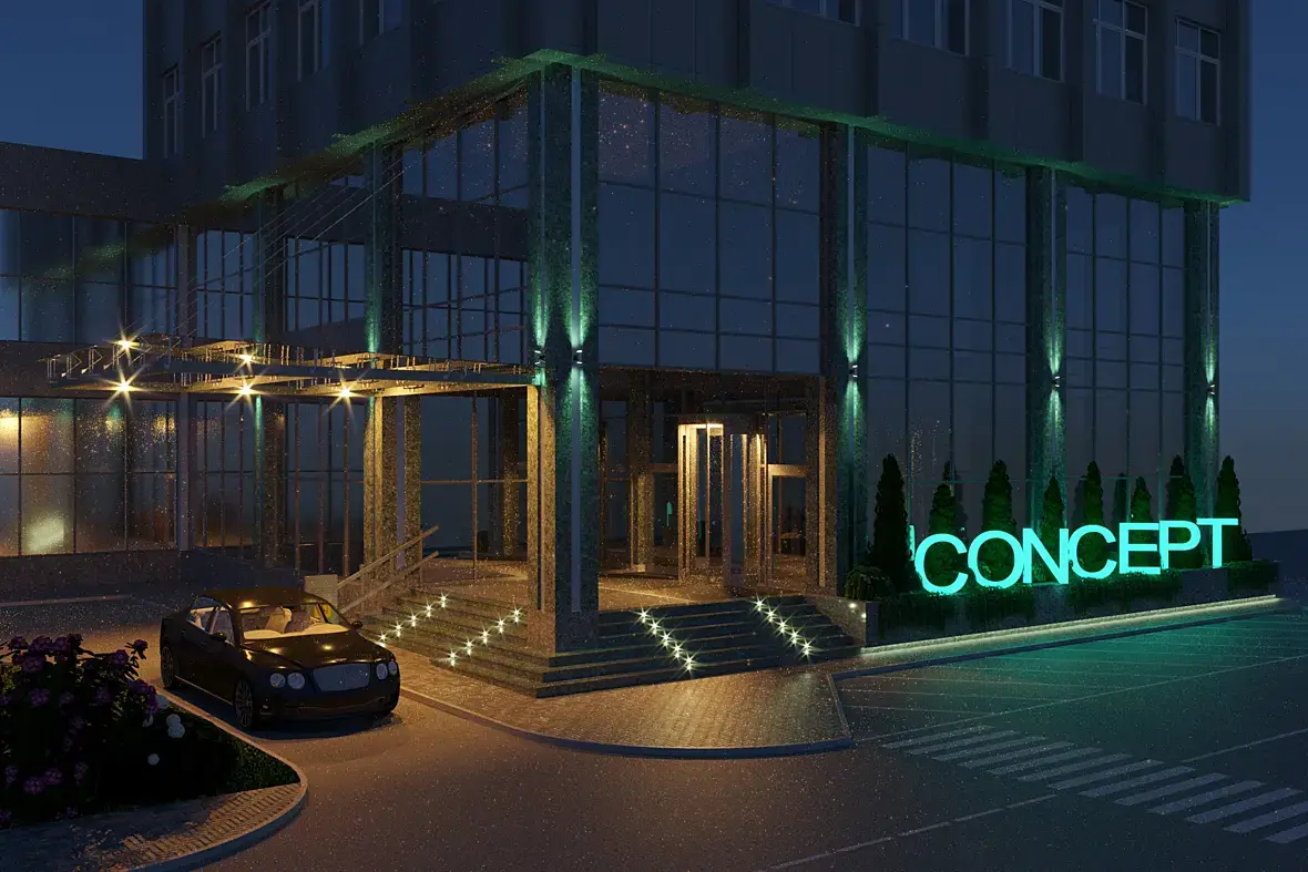

Добрый день. При рендеринге экстерьера шумят источники света, в чем может быть проблема? как исправить? Заранее спасибо.

Вроде разобрался. покрутил samples multiplier до 8 и выстовил в secondary solver - patch tracing

Да блин... ощущение что шумит все...

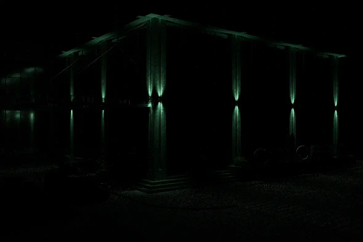

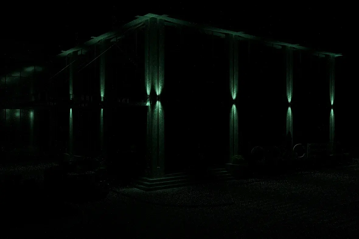

Посмотрел лайтмикс, шумят все виды источников света.
Цитата xpp_nd_ruphus:
а сколько пассов прошло и какой уровень шума? и да, какая версия короны?
Шум 5%. 30 pass. Corona 1.6

Прогоните в сермате, изначально; лайтматериалы шумят плохая хдр шум выдаст

В сермате шумит так же. Небо не шумит. Процессор intel(R) Core(TM) i7-2600 CPU 3.4Ghz

будут шуметь материалы глоси с большим бампом как это лайтмикс покажет? плюс экстримальные значения в лайтмиксе сами по себе шум производят.
Ги для экстерьера нужно отключать, потому что его видно будет только в интерьере иначе лишние затраты  вот и все, в остальном так же рендерится. Странно что в интерьерах было лучше,  ведь правила в короне везде одинаковые, не юзать экстримальные значения не  для ис, не для материалов, не располагать близко ИС с ярким материалом либо через рейсвитч  ставить ему черный цвет в ги слот. Выкладывайте скрины фреймуфера, сцены и тд так будет более наглядно для нас нежели просто картинки на которой итак ясно, что проблема с шумом.

скорее  всего шумит материал который близко с ис находится,тот что на ступеньках и на стенах
Сообщений: 17134
Да, глянуть бы ближе, как стоят лайты, может они через что-то светят, или чем-то заслоняются.

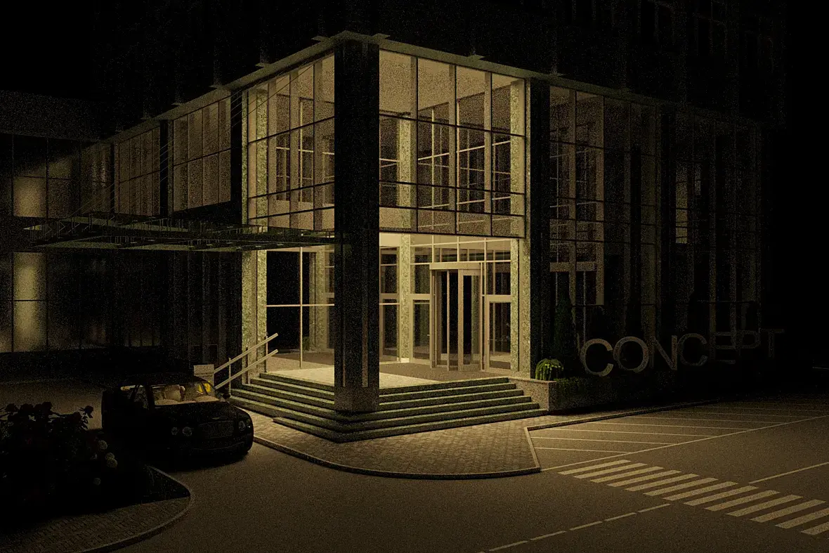

В общем после ночного рендеринга до 260пассов на дефолтах, шум не ушел, плюнул, зафотошопил все...
