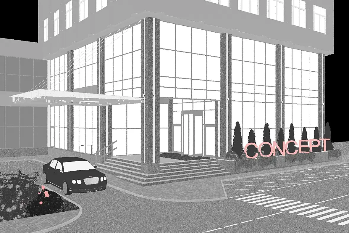

И так. Я посмотрел видос, который вы скидывали, немного другая ситуация конечно, автор в данном видео рассматривает вариант освещения интерьера, а не экстерьера, использует для просчета вторичного отскока UHD cache, что собственно правильно для интерьера,про экстерьер я там ничего не увидел( многие считают что для экстерьера лучше использовать Patch tracing.), ну да ладно, я использовал UHD. Из всех манипуляций, который делает автор в этом видео, это выставляет дефолтные настройки короны и показывает как отобразить на рендере неправильно настроенные альбедо материалов. ( для меня это было не новостью впрочем). Воспользовался советом,выставил все настройки на дефолтные, отрендерил сцену, неправильно настроены оказались бутоны кустов, и светящиеся буквы на клумбе, при этом буквы шум не издают как раз...

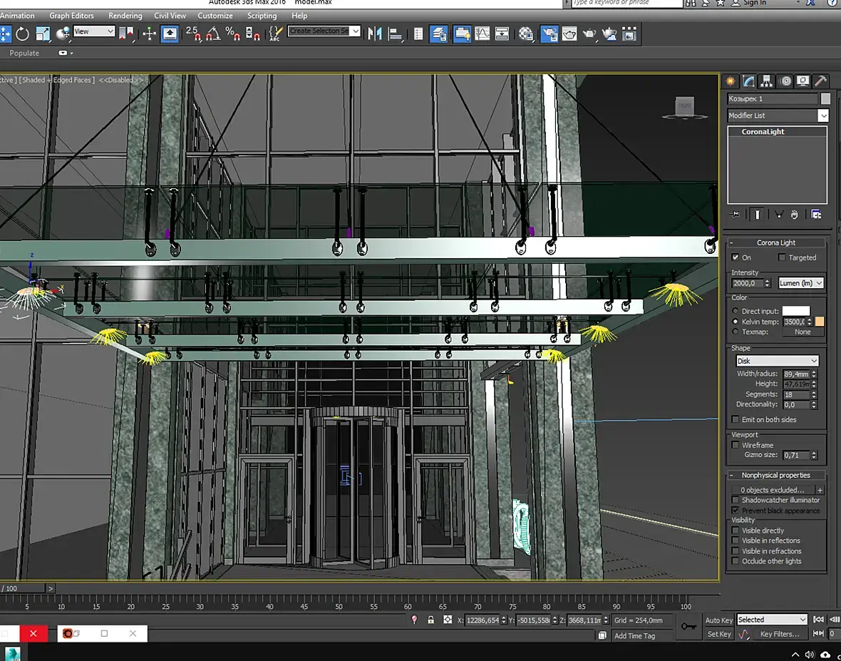

если уменьшение бампа не поможет, давайте крупно скриншоты того, как и где стоят лайты, чем заслоняются, возле чего находятся

а там лайтматериала случайно нет в моделях ИС?
На сайте c 17.12.2011
Сообщений:
МО. г.Видное
Нет. А может быть проблема в материале вертикальной полоски, что идет по колонне? У меня ощущение что она отражает как то неправильно...
Проверьте, отключите отражение.
Близкорасположенные и сильноотражающие маты могут шуметь, да. Но в основном это проявляется, когда, например, в модели лампочки замоделен отражатель и на нём лежит хром, рядом лайт, и понеслись рефлексы по всей сцене.

Отрендерил в оверрайт материал. Вот что получилось.... отчетливо виден шум от брашек...
Ну ХЗ.
Бубен есть? Шаманить надо.
