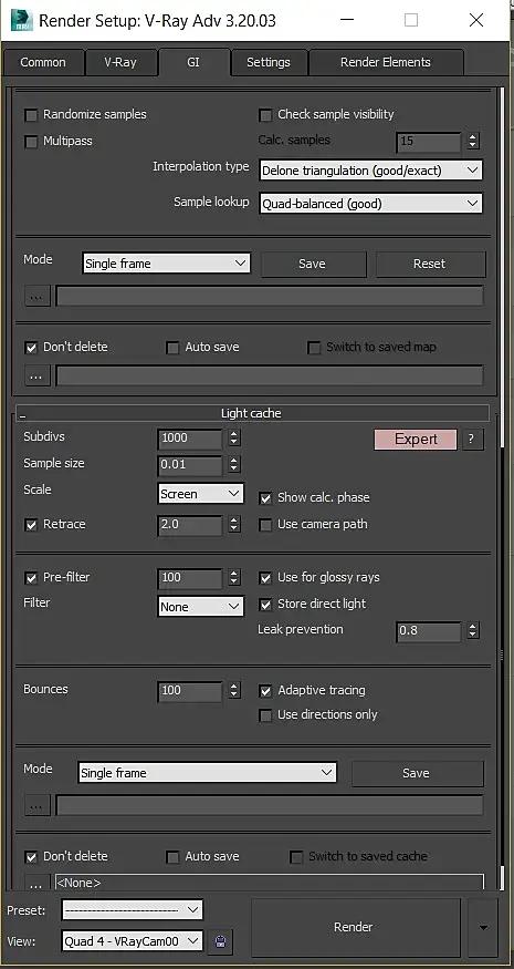

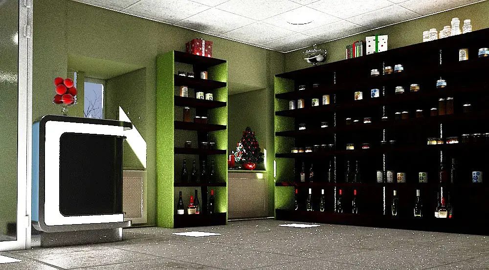

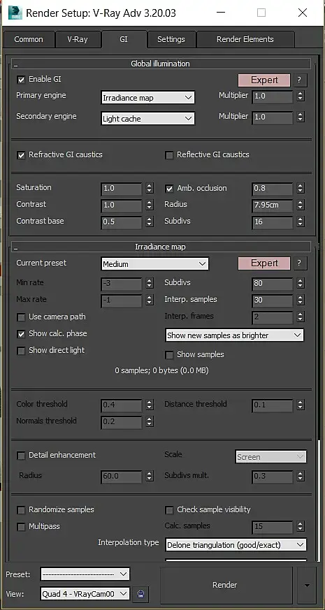

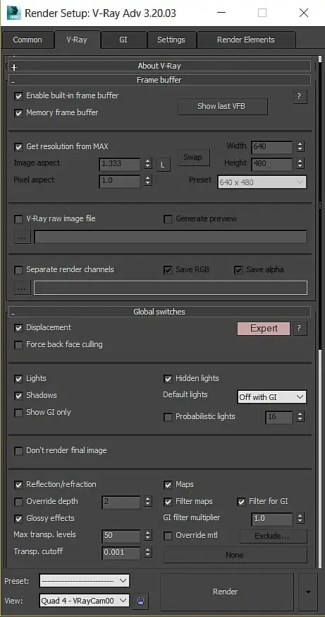

Я не могу понять, прогуглила все темы подобные, убирала свет, декор, меняла стекла в элементах. Сабдивы минимум. Ладно уж шумы, в фотошопе уберу, но рендер бы разрешения нормального за часов 8 сделать! В общем, я в тупике что не так? Помогите пожалуйста! Этот тест. Финал, вообще, не идет.

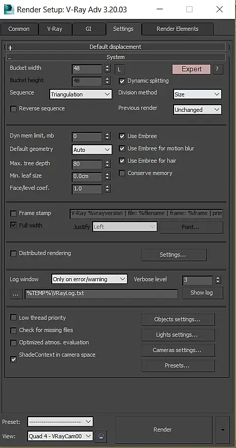

Попробуйте поставить в din memory limit  вместо 0 mb  - 7500 (например - если оперативки 8гб - 500 мб =7500 мб (500 мб на систему- виндовс)

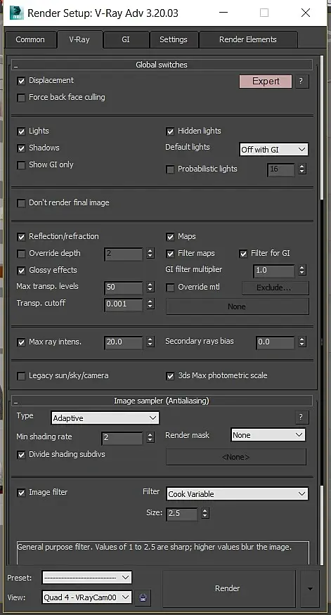

отключите displecement
 отключите image filter
max subdivs 16
noise theshold 0,007
gamma 2,2
отключите amb occlusion
subdvs 800
sample size 3
отключите retrace
отключите pre filter

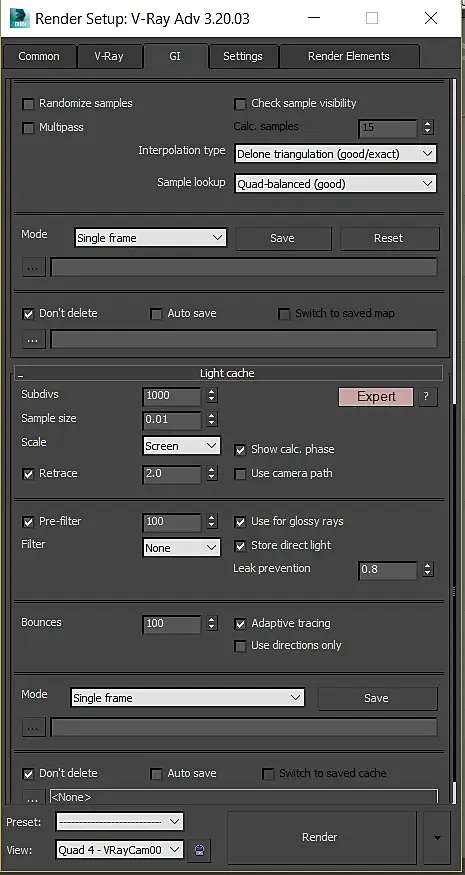

Polina Bulatova 95, с таким адаптив эмаунтом странно что не все 1000 часов. скинь настройки в дефолт после этого у лк отключи ретрейс. быстрее будет.

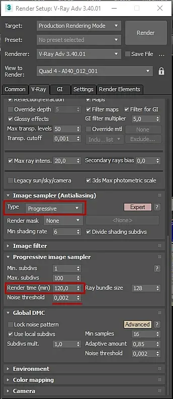

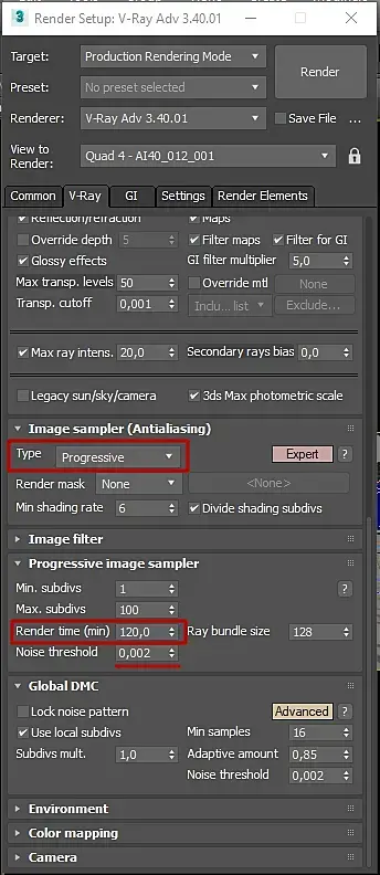

Я не помню, есть ли возможность в вирее 3.20 самому выбирать, сколько времени рендерить сцену. У меня немного новее версия. Посмотрите, можно ли выбрать в графе "image sampler" тип "Progressive". При этом должно появиться поле "Progressive image sampler", где в графе "Render time" нужно указать желаемое время рендеринга. По квадратикам будут идти только препассы, сам рендер будет равномерно считаться от зернистой картинки, постепенно уменьшая шум. В любой момент его можно остановить и сохранить результат, как только он будет удовлетворять.

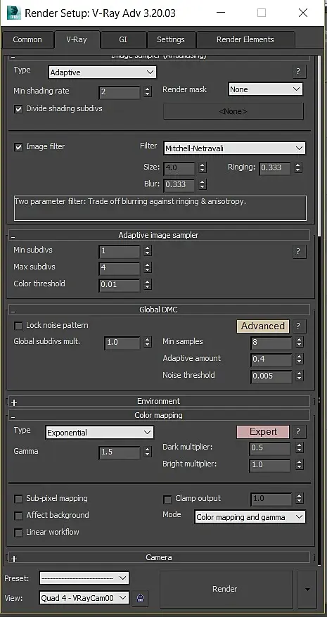

А Вы уверены что правильно всё сделали? Прям все все все галочки и параметры поставили как я советовал в той теме? И материалы все все все перенастроили?
За час времени изучить эту тему не возможно. Тут нужно сидеть и вникать вникать вникать вникать и вникать....

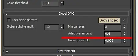

Первое что бросается в глаза и недопустимо вообще в Ваших настройках
Это конечно хорошая вещь, НО и время рендера увеличивает в десятки раз при изменениях значения +/-0,05. И оптимальное значение этого параметра должно варьироваться в пределах 0,85(хотя я ниже 0,9 не опускал никогда)-0,95 где-то.
А у Вас стоит 0,4. Свою работу то эта галочка проведет, но по времени это как раз и выйдет в 500 часов
