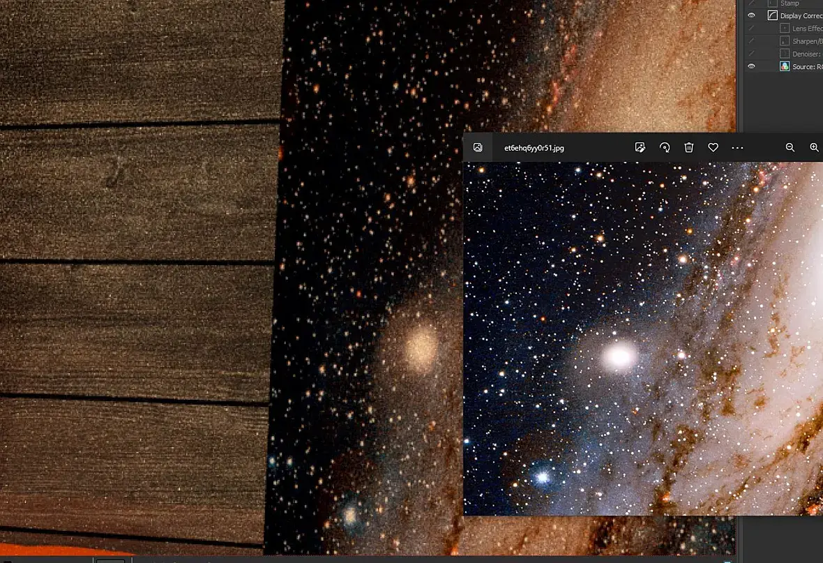

Приветствую уважаемое сообщество!
Второй день копаюсь в настройках, ищу ответы в интернете. Не могу добиться четкости.
Стоит макс 2020, вирей 5. На снимке совмещены jpg файл в сцене и он же открытый в просмотрщике. Разрешение 2778х4114. Помещение закрытое, влияние наружного освещения ограничено ( небольшое оконце во входной двери ). На потолке 3 IES. Силу света изменял в широком диапазоне - изменений не заметил; разрешение в самом рендере тоже, вплоть до 4К - то же самое. Подозреваю, что дело в каких-то настройках! То ли камеры, то ли источников освещения, то ли рендера. Подскажите куда копнуть?
Сообщений: 10736
порог шума понизить очевидно

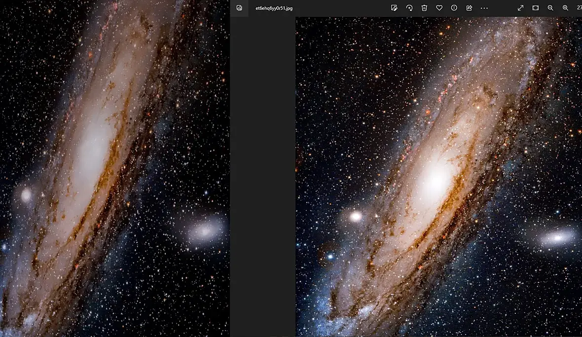

Пока не попробовал - рендерилась сцена. Поменял разрешение во вкладке common на 3656х2664 и вместо Bruto force во вкладке GI поставил Irradiance map ( что это и зачем - без понятия! ). Просчет занял 1 ч. 56 мин. Конечно, много, долго, но хотелось любыми способами получить максимально четкий результат. Вот что получилось! Безусловно уже намного лучше - шум пропал и четкость изображения стала выше. Правда цвета отличаются - гало у галактики на рендере желтей, а межгалактическое пространство - черней! :(

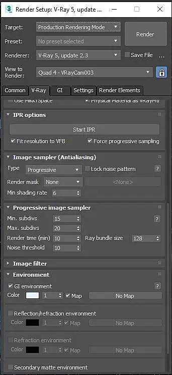

У меня вот такие настройки стояли и пока еще и стоят. Noise threshold некоторое время назад стоял на "0", потом переставил на "10".

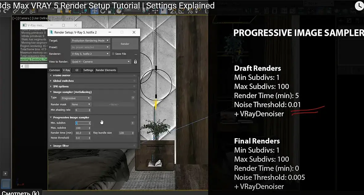

Нойз поставьте по дефолту, 0,01 и  движки брут форс + лайт кеш . Согласен с автором комментария выше, настоятельно рекомендую ознакомится с базовыми настройками. Метод "тыка" здесь не прокатит, вообще vray по умолчанию почти замечательно рендерит.
На сайте c 16.03.2016
Сообщений: 2237
Нифига себе у вас разброс))  Нулевое значение означает бесконечный рендер т.к. такой порог никогда не будет достигнут.
Звёзды мелкие - дефолт может не прокатить. Я бы уменьшил до 0.005. Но меньше не имеет смысла ставить. И тип семплера поменял бы на Bucket.

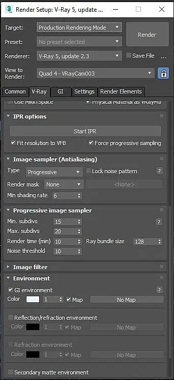

Поменял. Но вот Noise threshold меньше единицы вообще никак - дробные не принимаются!
Не могу поставить 0.01 -  не ставится! Либо "0", либо "1" и выше!
Сообщений: 10736
если через точку не ставится, через запятую значит, ну логично жеж

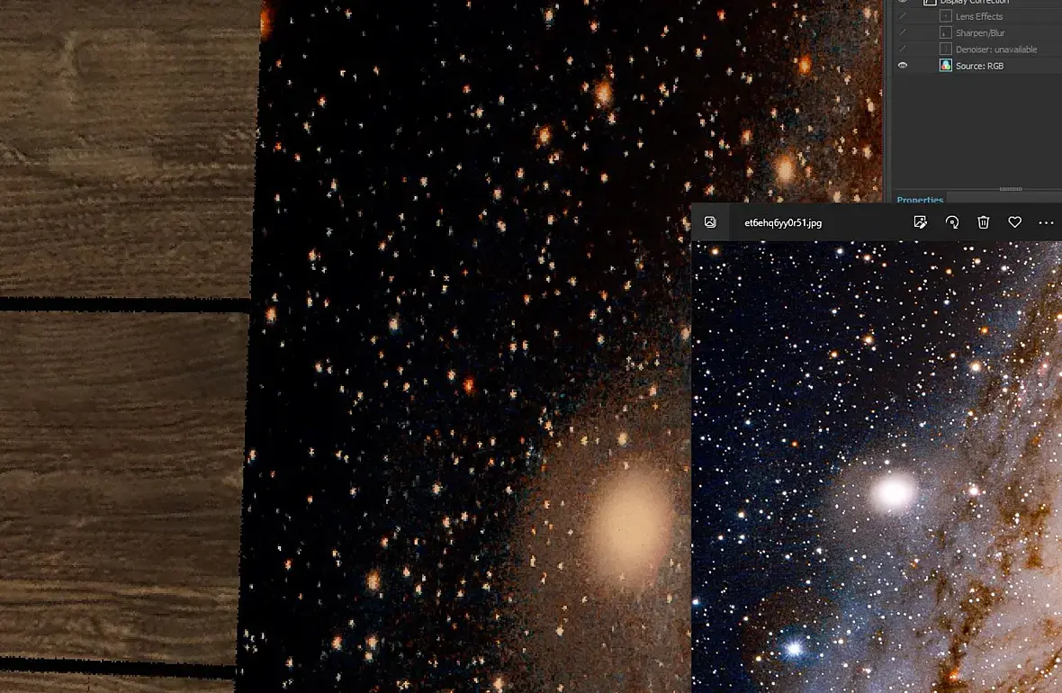

В принципе добился приемлемого устраивающего меня результата. Вернулся к дефолтным настройкам, добавил денойсер, в image sampler поставил progressive, увеличил вдвое разрешение. Будем считать, что вопрос снят! Всем спасибо.
