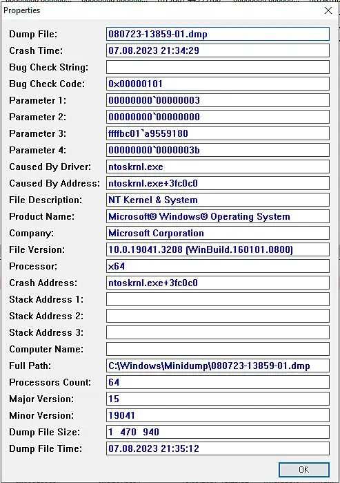

Всем привет) Почистил недавно комп от пыли... После чистки он периодически начал виснуть на заставке материнки (асус), так что даже до биоса не добраться, однако перезагрузка с вероятностью 50% все-таки позволяла сбросить настройки биоса и зайти в систему или просто комп удачно загружался, но я на всякий случай обновил версию биоса. Это не помогло. Комп еще пару раз завис на заставке матери, но сейчас включается нормально. Однако во время рендера теперь каждый день по 2-3 раза выдает синий экран. Проходить по штрихкоду дело бесполезное, там предлагается "постучать по колесам" и "пошатать дворники", авось машинка выздоровит. Нагуглил программу BlueScreenView, в которой можно просматривать конкретные коды ошибок, предварительно настроив малые дампы памяти, однако и это не помогло, потому что код указывает на то, что у меня что-то не там с процом...или с озу...или с видюхой... или или. Короче нужна ваша помощь, может здесь есть гуру удаленной помощи за оплату, который  знает точно как определить и решить проблему.
