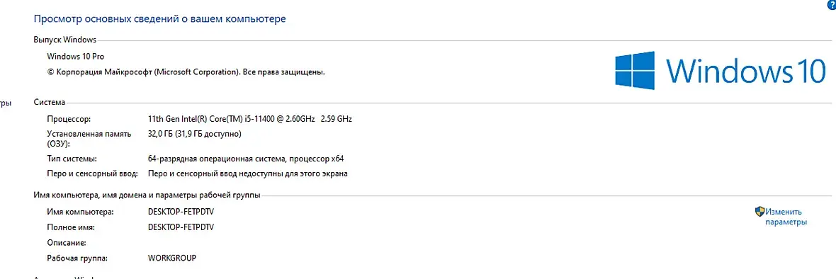

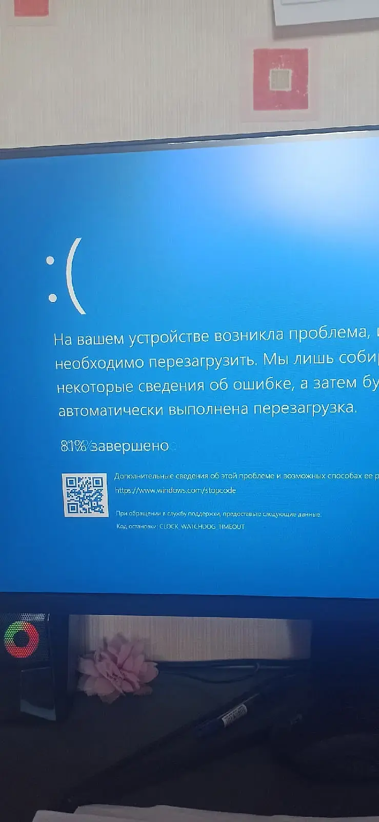

Здравствуйте, столкнулась с такой проблемой, как синий экран смерти когда выполняется денойзинг сцен, а именно при Corona Hight quality denoiser. Сцены в основном легкие, на 5-10лям поликов. Модели в основном платные и всё почищено пруном. Конфигурация компа прилагается. Макс 21 (в 20 тоже была такая шляпа, но на постоянной основе, в 21 попеременно, но недавно, при открывании сцены, он сразу выдал ошибку, не успев прогрузить файл). Может кто сталкивался, что может быть за ерунда?

Так как у вас вылетает BSOD с ошибкой CLOCK_WATCHDOG_TIMEOUT, то...
1.) Резкий перегрев процессора триггерит уход в защиту (маловероятно). Но я бы все равно сделал бы замер нагрева. Желательно что бы нагрев во время денойза не доходил до 90-95 градусов.
2.) Криво настроенный LLC в Биосе который дает жесткий VDroop (умерено вероятно). Решается выставлением линейного LCC, повышением частоты работы VRM.
3.) Сам по себе процессор каличный, низкий ASIC Quality, высокий Volt Leak, может он тупо не выдерживает таких нагрузок (вполне вероятно). Решается небольшим понижением частоты или небольшим повышением VCore напряжения.
4.) У вас включена какая то авторазгонялка типа ASUS Enchancer или другой аналогичный бустер частоты процессора (вполне вероятно). Отключение/Настройка этой разгонялки.
5.) Если кто то вам разгонял процессор, то мог недобрать по напряжению (если разгоняли, то крайне вероятно что просто недотянули по напряжению). Решается небольшим понижением частоты или небольшим повышением VCore напряжения.
С высокой долей вероятности воспроизвести проблему можно подрубив Prime95 в режиме SmallestFFT ну или SmallFFT, скорее всего компьютер будет точно так же улетать в синий экран или зависать. Если че я вижу что там i5-11400 (non-K), может быть разгон через Шину или TDP лимит. Но вообще этот проц должен быть достаточно холодным. На нормальном кулере. С другой стороны то что это non-K, лишь повышает вероятность что это кремниевый мусор (отбраковка). Я бы убедился в адекватном температурном режиме его, затем попробовал бы придушить его по частоте/лимитам, сделал бы жестче LLC, при возможности чутка поднял бы VCore (не знаю можно ли это на non-K моделях делать). Я это все к тому - что скорее всего это все поправимо и процессору просто ЧУТЬ-ЧУТЬ не хватает для стабильности.

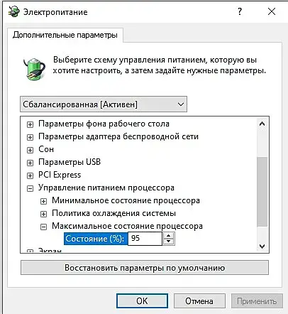

нашли решение, так как процессор загружается на 100% при рендере, может произойти скачок температуры, комп уходит в безопасный режим и перезагружается.
нужно снизить максимальную температуру:
Панель управления - Оборудование и звук - изменение параметров энергосбережения - настройка схемы электропитания - изменить дополнительные параметры питания
управление питанием процессора - максимальное состояние процессора (его нужно снизить)

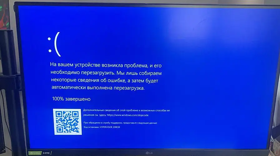

В одной комнате вылетает макс при попытке сохранить картинку во время рендера или по окончанию или просто сам по себе в процессе. Иногда синий экран.
Пробовал сермат, проблем нет. Пробовал убирать вообще все, проблем нет.
Тоже с денойзом связано или настройки биоса

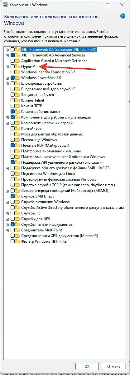

Судя по надписи внизу, ошибка связана с виртуализацией. Если включена, попробовать выключить и проверить
На сайте c 09.01.2008
Сообщений: 5274
shea12, а где ее включать\выключать? )
И для чего оно нужно?
Если речь про это, то оно без галки

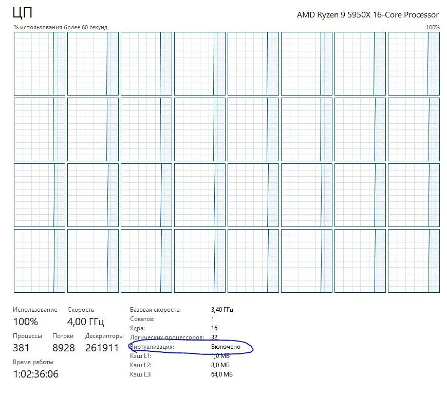

Именно в BIOS (UEFI) можно попробовать отключить виртуализацию. Или наоборот включить.
А ее текущее состояние в диспетчере задач можно глянуть. Хотя бы исключить этот момент для начала.
Технология нужна для запуска виртуальных машин на ПК.
