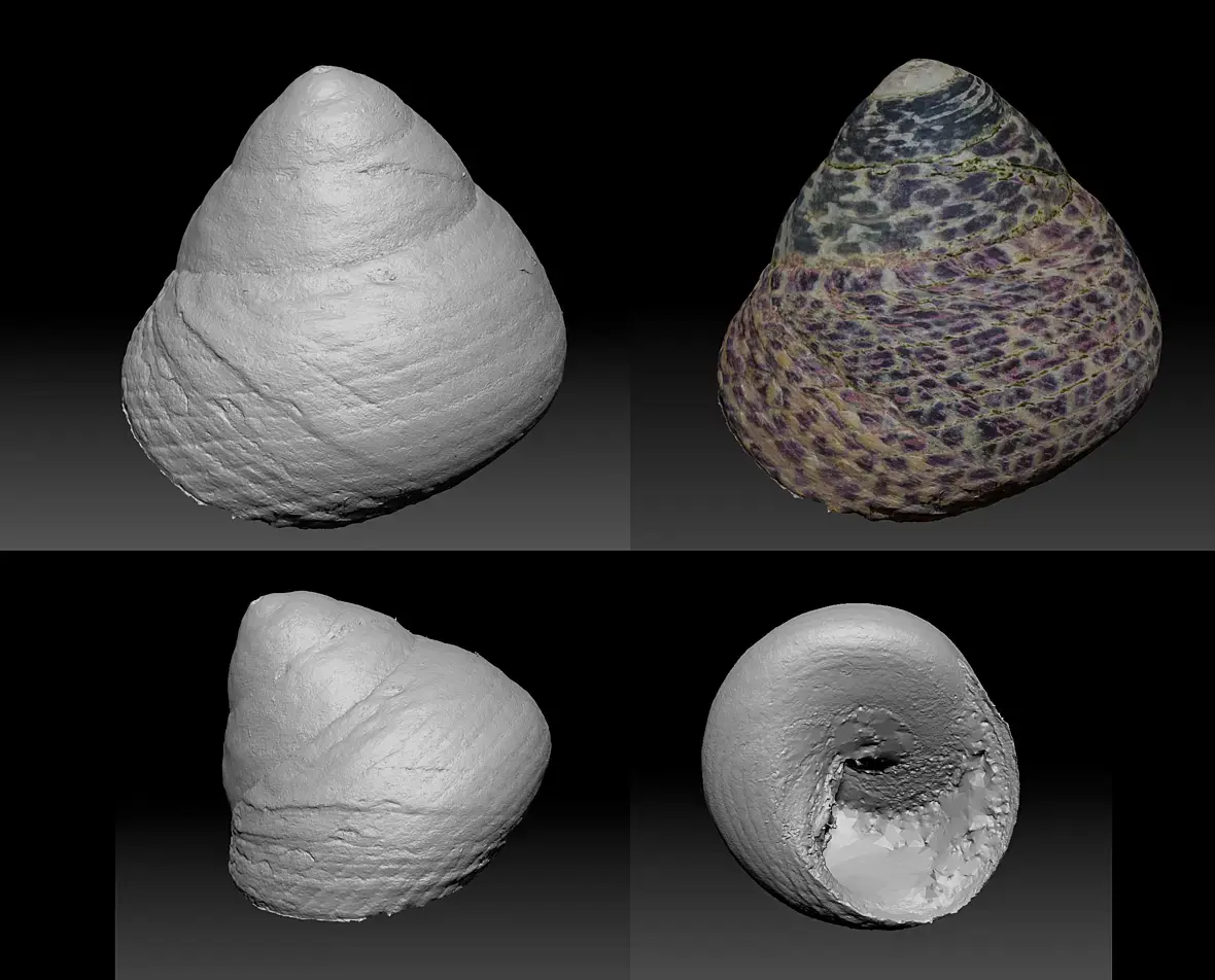

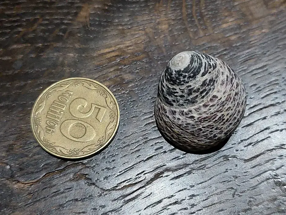

Нашел вот пример из личного опыта скана мелких обьектов. Ракушка примерно с 5ти копеечную монету. Отфотосканено "на коленке" как говорится. Просто на белом листе на табуретке по центру комнаты, с комнатным же освещением (4 точечника и подсветка по контуру потолка позволили сделать более менее равномерный свет). БЕЗ макро обьектива, зеркалка среднего уровня и такой же зум обьектив, снято на максимальном 135мм с рук.
Кстати хорошо видно что перламутровая блестящая область очень плохо получилась изза глянца.
Если сделать все в хотя бы более менее контролируемых студийных условиях то можно добиться ювелирной точности.
