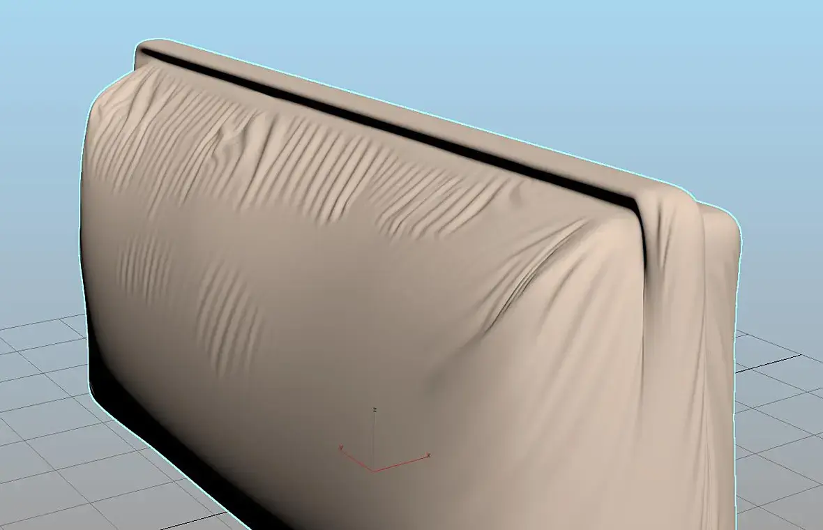

плз помогите как смоделить такой диван с такими  мини складками у швов

Marvelous Designer + Zbrush.
На сайте c 13.08.2020
Сообщений: 916
Либо катом нарезать и турбомузить, кому как превычнее. Просто после марвелоуса ещё геометрию в порядок приводить придется.

Проще вымоделить. В этом нет ничего сложного, только помять сетку вручную. Ретопология после Збраша и Марвелуса диванов - это не то что вам имтересно

Cloth- ом побалуйтесь.  Или через кисти.

а если нужно вымоделить 50 таких диванов? я бы не сказал что руками проще, это дольше и требует меньше знаний но не проще.
думаю это лучший вариант

Clothify Pro должен помочь. Или PolyCloth Plugin. последний полегче в освоении будет, наверное...

Блин, дай, думаю, попробую PolyCloth Plugin. А то чо эта я советую, а сам не знаю что!! И вот что получилось буквально за 5 минут макса и 3 минуты ютуба))
Если постараться - можно и аккуратнее сделать.. Неплохая штука))
Надо только сетку не сильно плотную делать...
Да, и кстатиhttps://3ddd.ru/forum/thread/show/polycloth_clothbrush_plugin_for_3dsmax
