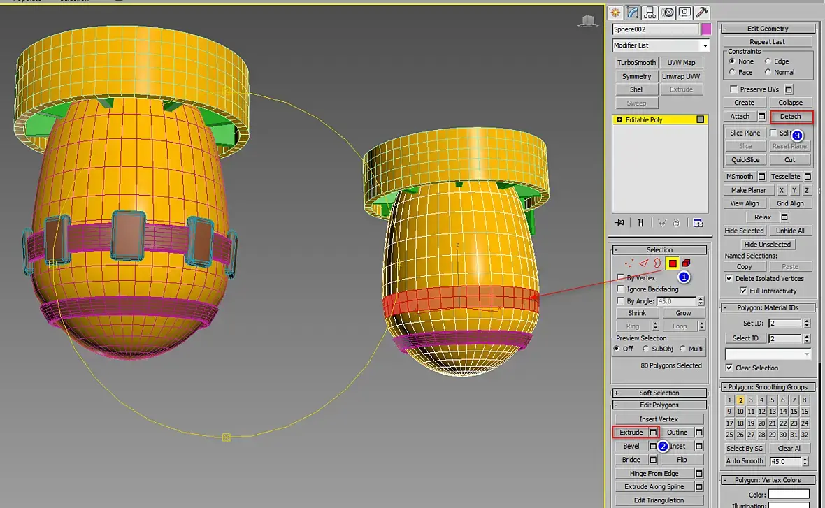

На сайте c 16.11.2007
Сообщений: 1064
Almaty
Цитата CAHEK77:
Как сделать чтоб сама окружность находилась внутри бокса?
Сообщений: 10870
Делал с наскока, некоторые вещи можно создавать иначе. Целью не было исследовать разные варианты, и показать наиболее оптимальный.
