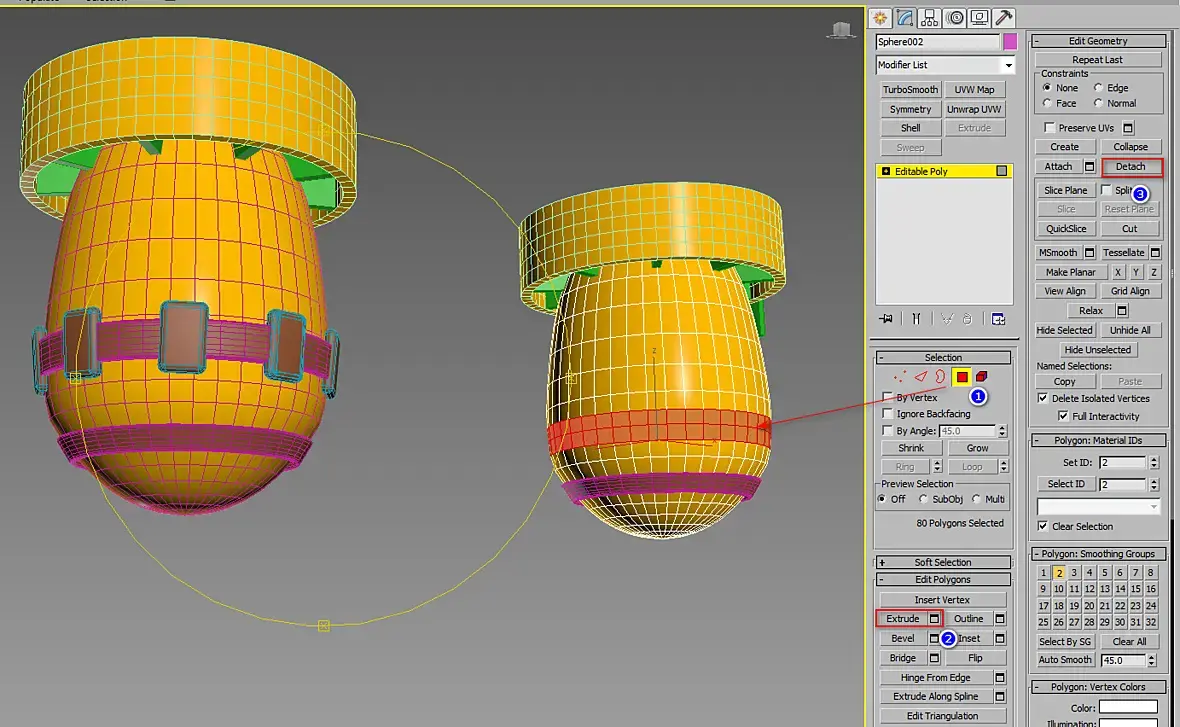

урок именно по этой фотке. Как сделать эту бомбу и особое внимание уделить тем объектам которые указаны. Как сделать чтоб сама окружность находилась внутри бокса? Я делал сам, выделял полигоны и экструдом вдавливал их вниз. А чтоб сделать это ребро которое указано на скрине я не могу понять как сделать. Я пытался сделать бриджом, т.е, выделить полигон на окружности и на боксе, и нажать бридж, но у меня они(полигоны) не выделяются вместе, видимо из-за того что я отдельно на бокс и окружность наложил модификатор эдит поле.
Нужно полигоны удалить, выделить грани (оставшиеся от удаленных полигонов) и нажать бридж. Но и бомба и окружность должны быть одним объектом и количество точек на выделенных гранях (в идеале) должно совпадать.
видео с пояснениями того что написал выше по ссылке https://yadi.sk/i/njknGBdottWycw

Цитата booka80:
Нужно полигоны удалить, выделить грани (оставшиеся от удаленных полигонов) и нажать бридж. Но и бомба и окружность должны быть одним объектом и количество точек на выделенных гранях 9в идеале) должно совпадать.
Т.е, я делаю из сферы эту бомбу, в боксе выдавливаю вниз полигоны, далее делаю как Вы пишите? И что это такое 9в?
лучше из цилиндра, хотя это дело вкуса, можно и из бокса и из плоскости.
в каком боксе?
Цитата CAHEK77:
 И что это такое 9в?
уже исправил. Это скобочка, без нажатого шифта )))

На сайте c 15.10.2018
Сообщений: 13
в каком боксе?
Ну там где сама бомба стоит. Или надо делать всё из одного примитива и сам "пъедистал" и саму бомбу?
Делал с наскока, некоторые вещи можно создавать иначе. Целью не было исследовать разные варианты, и показать наиболее оптимальный.
