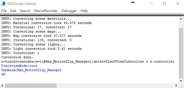

попробуйте выполнить эти команды в Maxscipt listener
t=trackviewnodes;n=t[#Max_MotionClip_Manager];deleteTrackViewController t n.controller

3dvic     Совершенно, не понимаю, что это могло бы значить, но вот, что вышло..

Сохраните сцену после скрипта. Должно помочь.
На сайте c 11.05.2016
Russia, Saint Petersburg
ygoryan   Кажется помогло. Сейчас попробую продолжить работу, и через минут 15 еще раз точно отпишусь.Но заранее спасибо!!Единственное конечно, я так и не понял в чем проблема была
